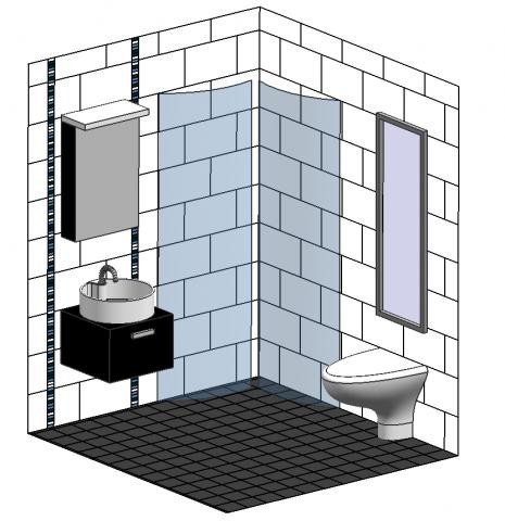

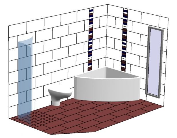

Inte toan under fönstret. Det ger en ganska otrygg känsla av att någon står där bakom. Sätt toan på andra väggen så man tittar mot fönstret istället. Sen blir det lite för mycket med både förskjutna plattor på väggen och golvet i stora badrummet. Vask, handdukstork och spegel saknas. Jag tycker att ni kan ha lite olika stil som ett modernt och ett med äkta sten som marmor eller kalksten. Passar mosaiken på väggen men golvet

Vikväggen till duschen ser ut att sitta för nära toan (och instämmer med att toan inte skall sitta under fönstret). Väggen kommer att slå i toan när du öppnar den.

Det är standardbadrum från eksjöhus(stjärnvik). Fönstren är insyns skyddade. Duschväggarna är inte måttenliga. Var mest för att få ett helhetsintryck. Du har rätt i att det blir för mycket förskjutna plattor. Får ändra på golvets plattor.
