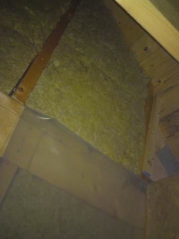

Hur avsluta innerbeklänad i gavel mot tak, med tanke på ångspärr?
Håller på med ett litet garage och undrar nu hur jag bör avsluta innerbeklädnaden (OSB-skivor) i gavlarna mot tak med tanke på ångspärren?
Taket kommer också vara isolerat och ha ångspärr.
Jag måste ju så att säga skarva samman ångspärren från gaveln med resten av ångspärren som ligger under taket.
Jag bifogar ett foto som jag hoppas ger en liten bild av hur det ser ut.

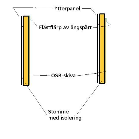

Jag bifogar även en ritad bild där jag försöker beskriva två alternativ, ångspärr i ljust blått, samt innerbeklädnad i brunt. Bilden är en genomskärning av gavelväggen.
Alt 1, till vänster)
Jag monterar ångspärren hela vägen upp mot tak, likaså med innerbekädnaden men låter ångspärren vikas över innerbeklädnaden så jag får en liten "flärp" att skarva mot resten av ångspärren under taket
Alt 2, till höger)
Jag monterar ångspärren nästan hela vägen upp mot tak, likaså med innerbekädnaden. Ångspärren viks över innerbeklädnaden så jag får en liten "flärp" att skarva mot resten, men skillnaden är att det inte går hela vägen upp.
Så frågan är om något av alternativen är brukligt eller om det finns fler alternativ
Stort tack på förhand!
Alla kommentarer är välkomna.
(Ser att jag stavade fel på bilden, fästflärp ska det stå)
Mvh
Fredrik

Hum... hur tjock isolering har du?? tänker du för jämnan ha det uppvärmt?
Om jag förstår din bild rätt.
så ser man en takstol. dvs du har även isolerat ovanför där innertaket skall vara.
Hur ligger väggen och takstolen i nivå? kan du spika en 45:a och klämma
både plast från vägg och tak

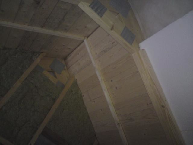

Här kommer 2 nya bilder.

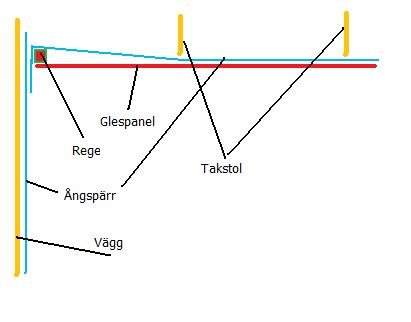

Gissar att du menar att man kan gå med fukspärren helt upp till tak, likadant med osb-väggbeklädnaden.
Man viker ångspärren över osb-väggbeklädnaden och klämmer fast den under en 45mm*45mm regel som man skruvar på lämplig höjd under råsponten?
Jag kan försöka rita en bild hur jag menar om du tycker jag är otydlig?
Mvh
Fredrik

Nja.. jag tänkte nått sånt här..
Jag trodde du skulle lägga innertak fastsatt i hanbjälkarna och då måste man ju spika taket i nått ute vid väggen och det såg ut som om den biten saknades.
Då tänkte jag att man kunde klämma takplast/väggplast under samma regel
Skall du plasta taket åvanför hanbjälkarna så kommer ju bjälkarna gå igenom plasten så det blir lite pyssel med tätheten.

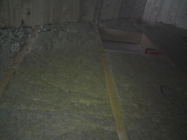

Som Cem77 skriver så behöver man ingen ångspärr om man inte har uppvärmt hela tiden och det ser ut som om du har ca 120mm isolering. När jag byggde min verkstad så valde jag 145 reglar och fyllde det utrymmet med isolering
ingen liggande 45:a eller nått annat sen så la jag en fukttrög "vindduk"
innerst under osb:n i beskrivningen på duken så stog det att man inte skulle ha dubbelt mer än 1 fack det tyder på att den är ganska så tät. men inte helt. Kommer inte ihåg vem tillverkaren är det är en gråfiberduk som är målad silver på ena sidan.
Jag resonerade så att tidvis kommer det vara uppvärmt men inte hela tiden och då valde jag bort plasten men tog nått som verkade vara lite fukttrögt i stället. då kan det ventillera åt båda hållen fast inte så som det blir utan.
Nu blev det så att det har stått uppvärmt i 3 år till full temp jag har inspekterat några gånger och allt ser helt bra ut... 145mm är ju inte så tjockt
så man värmer ju igenom, det är annat om man ökar på isoleringen i boningshuset blir det 31cm i väggen och då vill jag inte vara utan fuktspärren.
