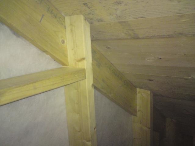

Ska straxt lägga i isolering i min gavel på mitt garage.
Jag ska även ha isolering i taket så det kommer bli en luftspalt med windy i taket.
Men nu undrar jag om det finns något speciellt att tänka på då man lägger i isoleringen i gaveln mot taket.
Bör jag spara en bit så det blir en luftspalt även i gavelns topp, eller brukar man gå hela vägen upp med isolering?
Stort tack på förhand.
Fredrik

Kanske borde förtydliga frågan lite.
Bör jag så att säga låta det bli en springa luft längs med hela takstolen mot råsponten?
Eller fyller man varje fack med isolering helt, ända upp mot råsponten?
Mvh
Fredrik

Jag har säkert varit otydlig i min frågeställning, men önskar ett tydligare svar på detta.
Dvs ska man fylla hela gaveln med isolering ända tätt upp mot råspånten som avslutar gaveln.
Eller lämnar man en luftspalt även i gaveln så isoleringens topp kommer i samma nivå som takisoleringen?
Dvs är frt den högra eller vänstra bilden som är rätt.
Fredrik

Tack för ditt svar, och att du försökt förstå.
Jag förstår verkligen att jag inte är tydlig i min beskrivning.
Försökte göra en ny bild som beskriver vad jag menar.
På den vänstra bilden är gaveln helt fylld med gul isolering. Isoleringen ligger alltså an mot råsponten i taket.
Men resten av tak-isoleringen har en liten luftspalt mellan råsonten i taket och isoleringen.
Enligt mig blir det då ca 3 cm isolering i onödan i gaveln, samt att man inte har en luft spalt mellan isolering och råsponten.
På den högra bilden försöker jag visa att jag inte går ända upp med isoleringen i gaveln, dvs så jag får en luftspalt även innuti gaveln.
Så frågan är nu vilket som är rätt.
OBS detta är inte en ekonomisk fråga, utan om det kan vara direkt skadligt att låta isolerings-material ligga dikt an mot takets råspont. Man har ju en luftspalt under övriga taket, så kanske är det viktigt även innuti gaveln.
Hojta till om ni inte förstår vad jag menar så ska jag försöka rita någon ny bild.
Fredrik

Nja, låter som om jag inte är tydlig ändå.
Jag ska prova att ta ett foto där jag visar bild på isoleringen i väggen, både med och utan den efterfrågade luftspalten.
Återkommer så fort jag fixat detta.

-Gadu, okej du menar alltså att hela gaveln ska isoleras, du har alltså ingen luftspalt inne i gaveln.
-JanneL Den sista bilden ska alltså symbolisera ett snitt genom huset med fokus på gaveln. Taks-isoleringen är alltså den utstickande gula, delvis synliga, romben. Man är ju ingen da vinci direkt.
Men ja tror nästan vi kan avsluta denna tråd och säga att gaveln ska vara isolerad från botten till topp.
Mvh
Fredrik
