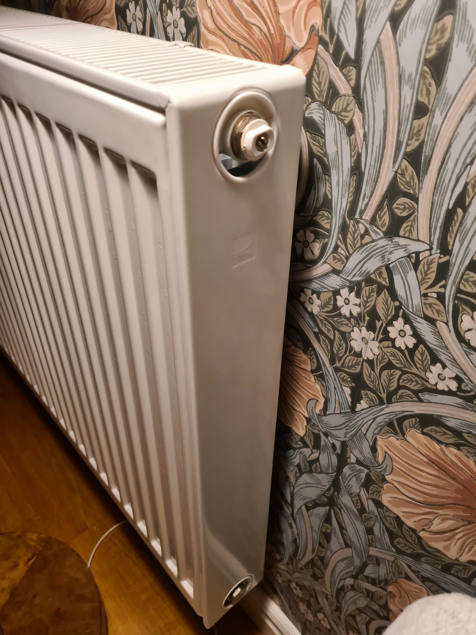

Jag har bott i vårt hus i ca 1 år. Vi har ett vattenburet system med radiatorer. När vi flyttade in märkte jag att de tidigare ägare inte hade avluftat radiatorerna så det började jag med då några aldrig blev varma. Nu när bvpn har börjat värma upp systemet ska jag lufta av lite igen för säsongen. Däremot finns det en radiator som jag inte lyckats avlufta. Se bilder.
Har ni någon idé?

Med den vita på foto 2, se till att trycket är ca 1 bar då du luftar. Hela den vita går att vrida, så du får strålen rakt ut och ett glas under.

Här är luftskruven för denna radiator, och strålen kommer i det lilla hålet i plasten när luften är slut.
