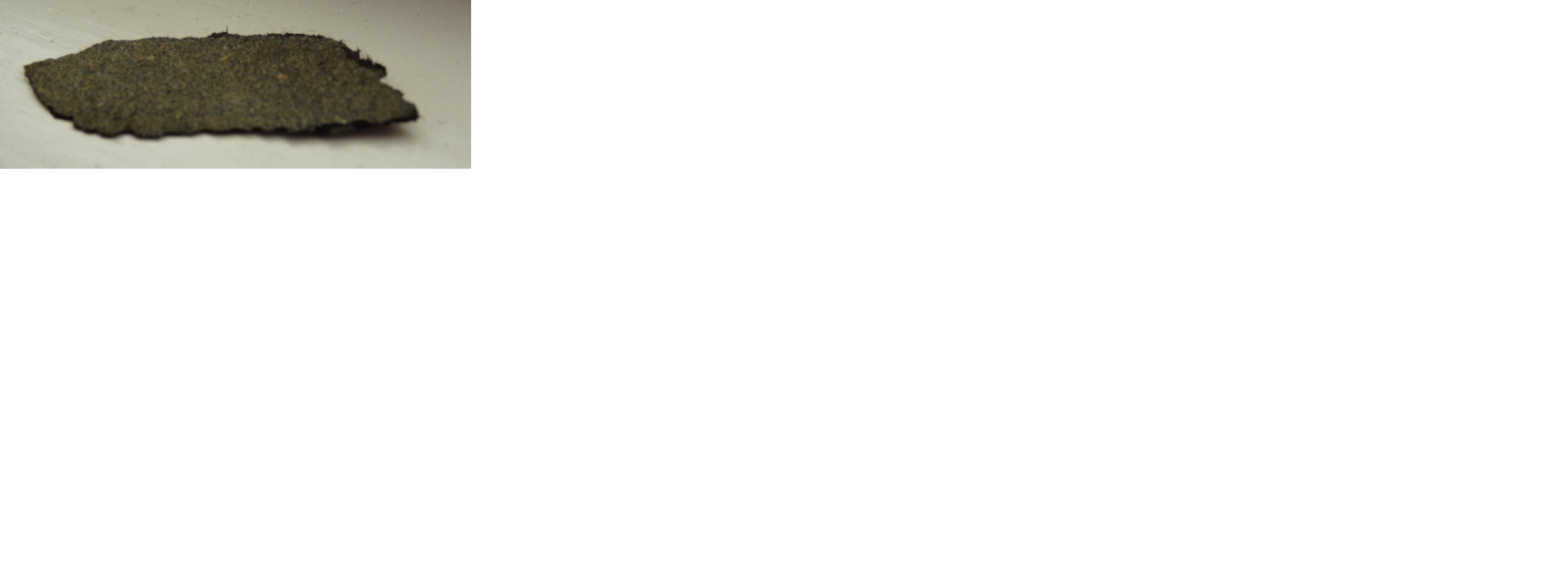

Jag planerar att tilläggsisolera mitt hus från insidan. Huset är från 1956.
Väggarna är byggda med flera olika lager med någon typ av vindpapp imellan.
Hur avgör man om en vindpapp är diffusionstät eller inte? går det att se på den?
Finns det några knep?
Väggarna är byggda enligt följande:

en bit av pappen går nog att få ner. Hur går jag tillväga för att testa ångmotståndet?
Pappen kan vara konvektionstät men inte diffusionstät, Varför vill du ha en diffusionsspärr? Det räcker gott och väl med ett konvektionstätt system om det finns fullgod ventilation i huset/fastigheten. MEN det måste vara lufttätt!
Plasten kan medföra att det av missar i konstruktionen blir fukt i väggen som inte tar sig ut, skapar dåliga hus, mögel i luften.... Papp och linbaserad isolering ger bästa garantierna att det inte blir skador i väggarna och tak!

Jag vill INTE att den skall vara tät eftersom jag funderar på följande skivor:

Okej! Kolla bara med återförsäljaren att det går att kombinera med befintlig isolering, med tanke på att det är färdigisolerade väggar med skiva du vill ha, borde inte vara några problem, men man skall aldrig utgå ifrån att garantierna gäller vid all installation!
SPU AL har ett system med folie på in och utsidan, verkar vara en liknande variant, bra val, sparar många kronor till vintern!
