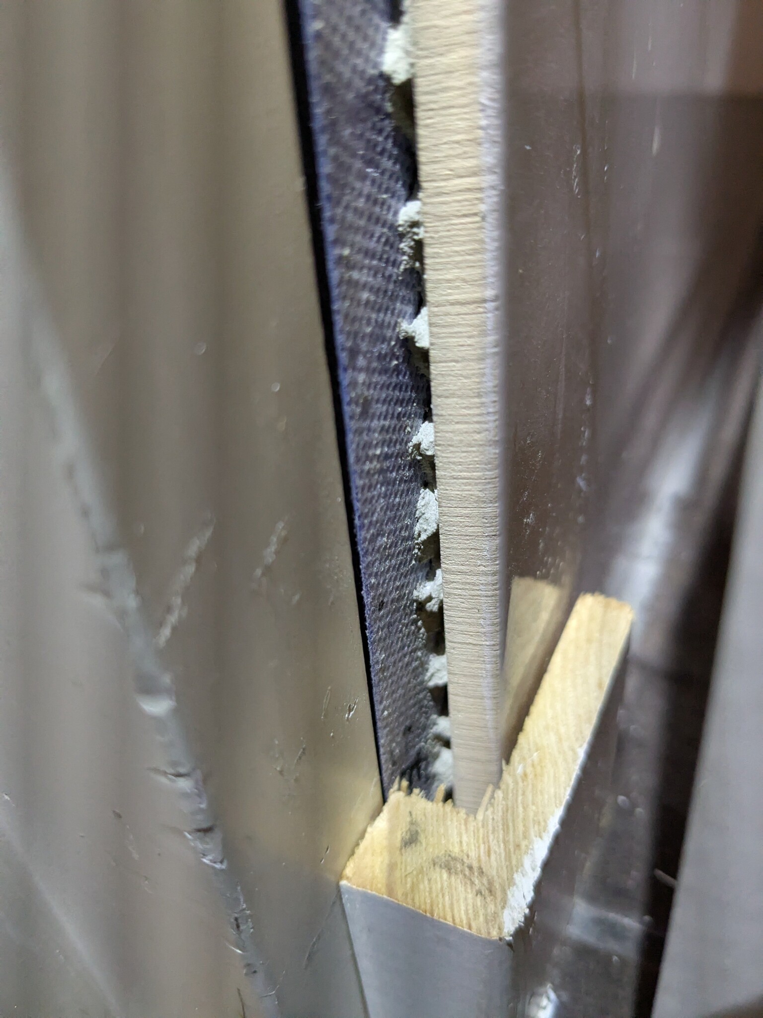

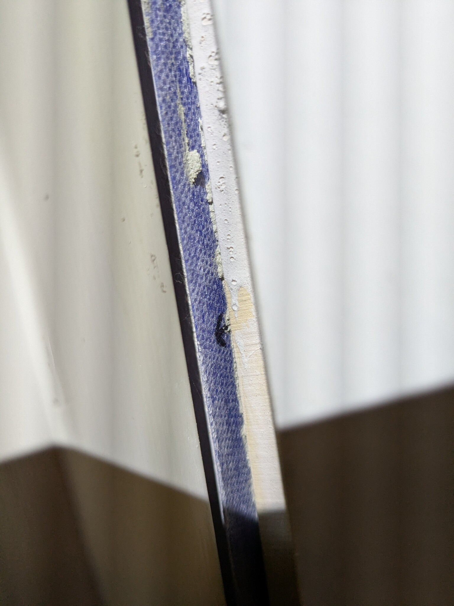

Vi har flyttat till ett nytt hus. Den förra ägaren har byggt en tvättstuga där det stått ett badkar. Enligt honom ska det vara godkänt tätskikt, men det finns inga våtrumscertifikat eller ens kvitton på arbetet, som en firma ska har gjort.

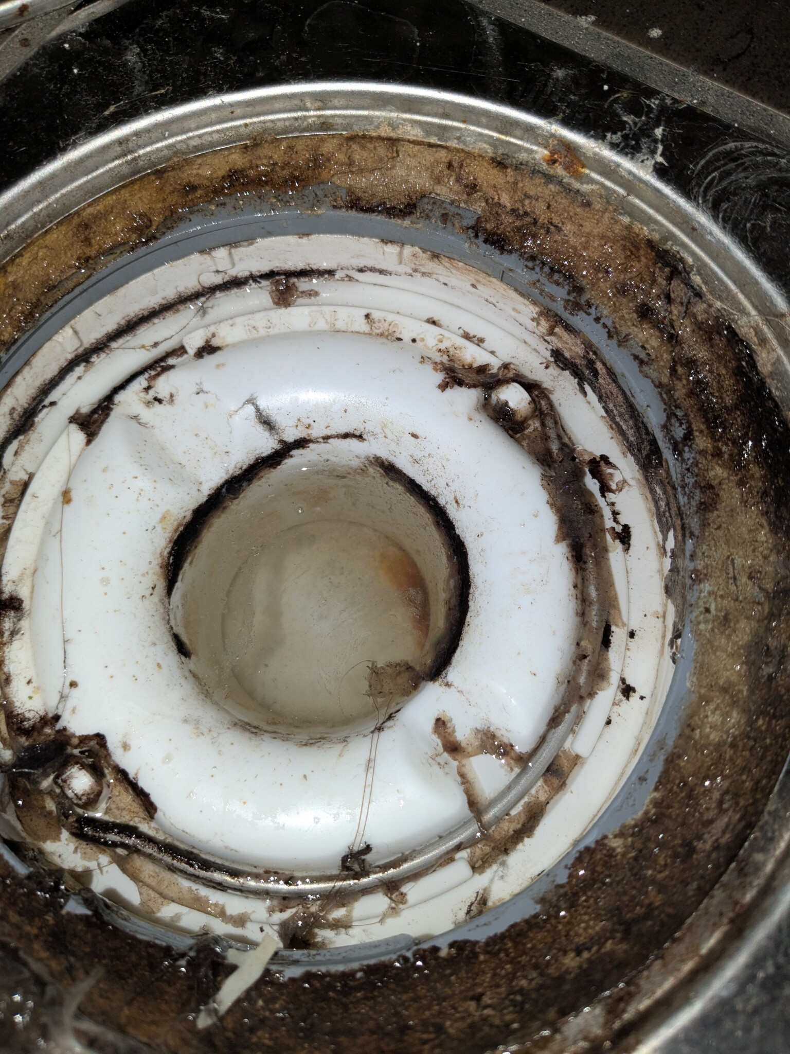

Jag har lossat på dörrfodret och man kan se att det ligger någon form av duk bakom kaklet. Se bilder. Har även en bild på golvbrunnen. Ursäkta att det ser lite ofräscht ut, vi har precis lycktas på bort det tunga aset till bubbelbadkar. Fallet till brunnen ser bra ut.
Tankar? Vågar man sätta dit duschväggar eller ska jag sätta in en duschkabin för säkerhets skull?

Kvitto vad hen har köpt in borde ju finnas, annars är det ok att göra själv om det är fackmannamässigt utfört. Bra med bilddokumentation också, inget som finns?
Vet inte riktigt vad det på väggen är för system, de flesta våtrumsfolier brukar vara luddiga till ytan.
Det bör inte vara något fix eller gojs på klämringen så man kan inspektera den och anslutningen mot tätskiktet. Det går inte se på den bilden om det finns tätskikt eller inte.

Vet du när tvättstugan byggdes?
Är det i källare eller ovan mark?
Det är en relativt nybyggd platta på mark, i en tillbyggnad på ett äldre hus. Alltså ovan mark. Tvättstugan byggdes 2018-2019.
Blir nog tyvärr till att sätta in en duschkabin för att vara på den säkra sidan.

Oavsett tätskiktet så är inte kaklet rätt uppsatt för fixen bakom ska vara heltäckande. När det är vågräta ränder så kan vattnet gå bakom kaklet lång väg innan det kommer fram, t.ex. vid dörren. Duschkabin är säkrast.
