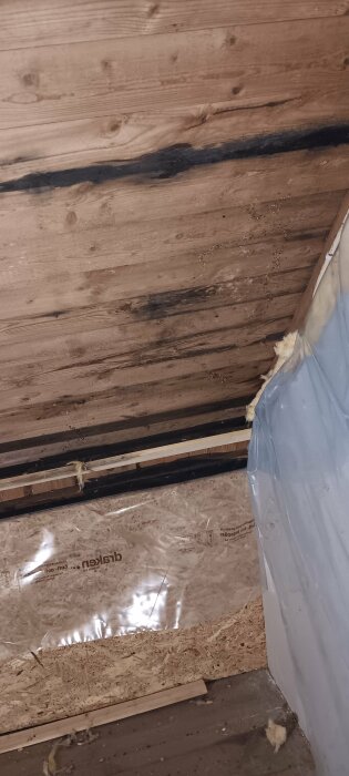

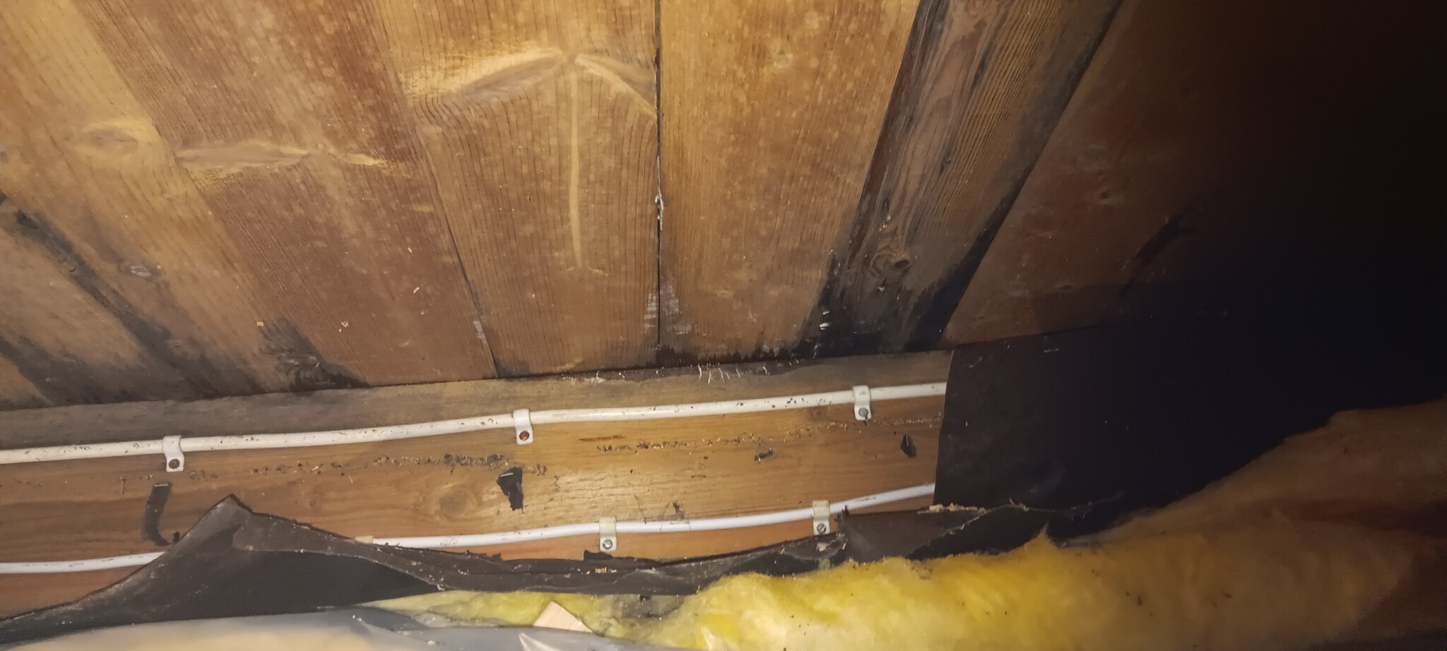

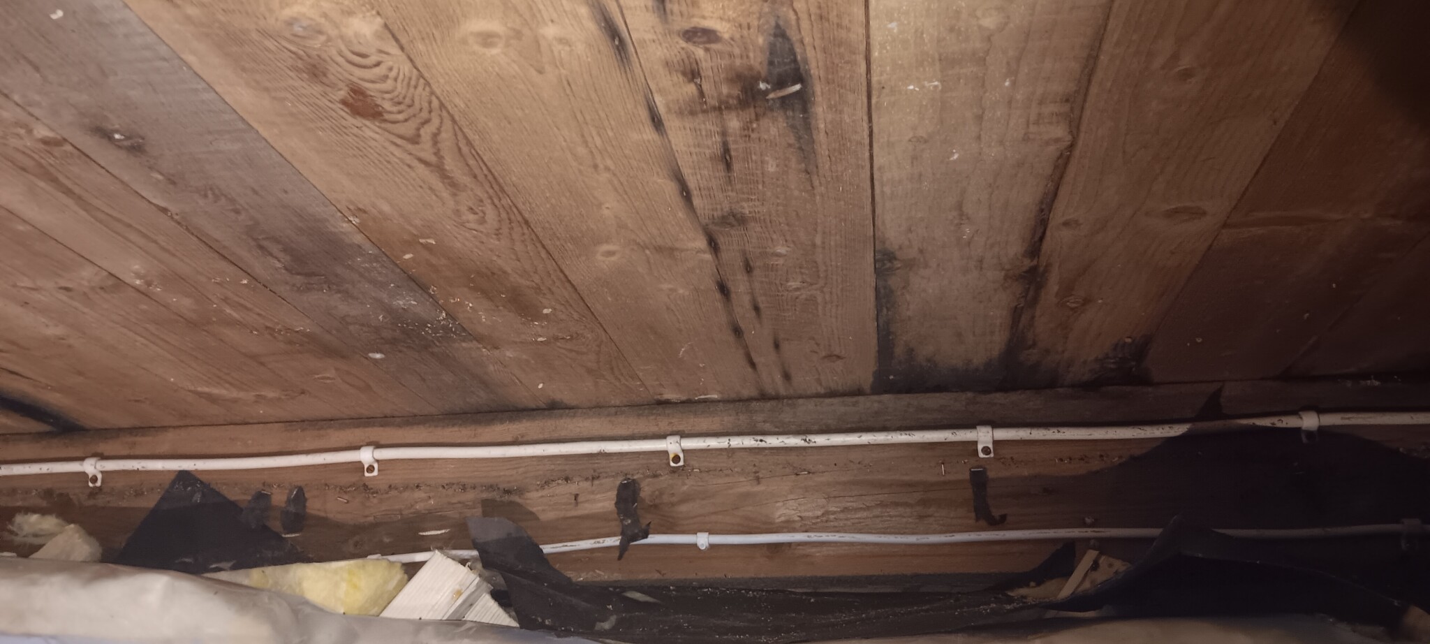

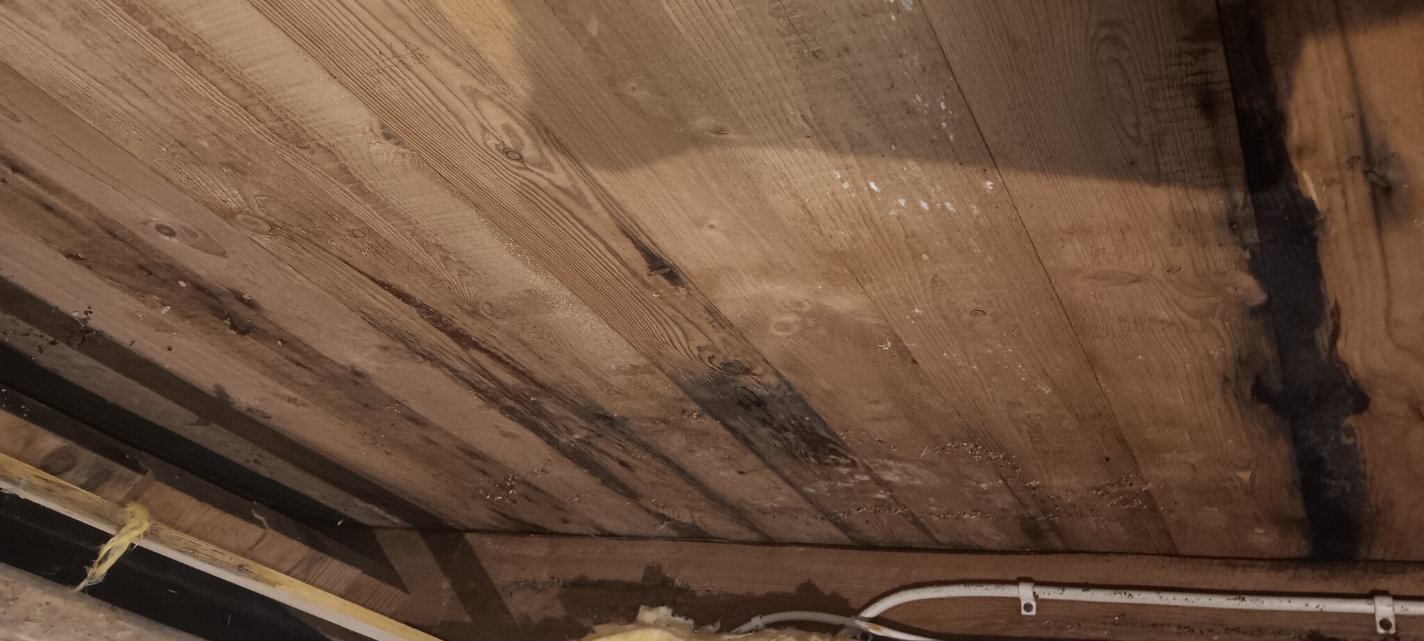

Skulle isolera kattvind upptäckte att några råspons är blöta och svarta? Kan jag tillägsisolera inifrån och byta råspånten till sommaren? Eller låta det vara öppet till sommaren. Ska lägga luftspalt isolering ångbroms gips.

Jag kan hamna i samma situation när jag får mitt hus i januari. Utan att ha mer än lagom mycket sunt förnuft så skulle jag själv antagligen välja att isolera för att hushålla med värmen i vinter och sedan byta spånten till våren. Man kan kanske lägga lite plast emellan så att isoleringen håller sig fräsch till du kan byta.
