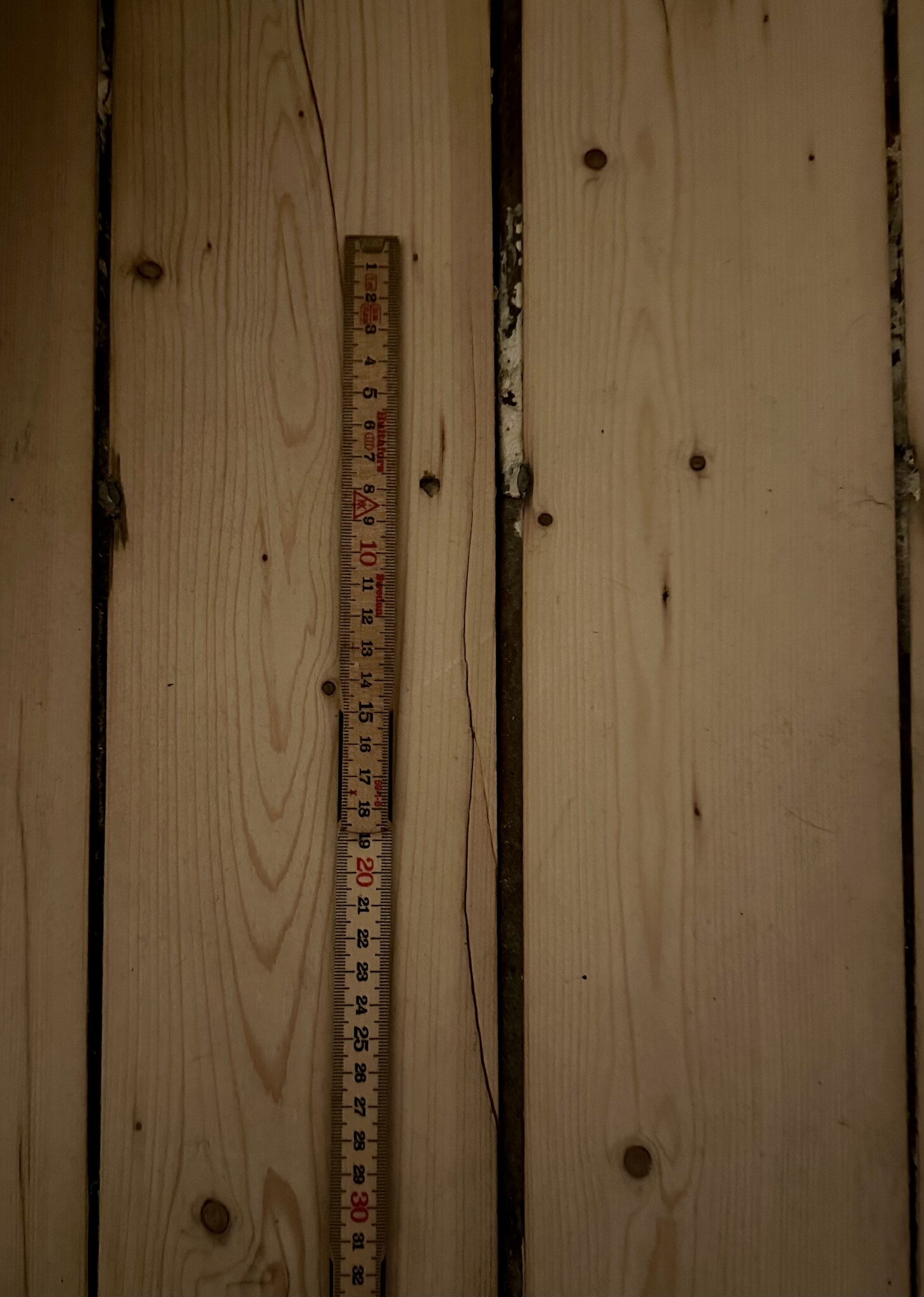

Behöver tips och trix på hur man på bästa sätt åtgärdar sprickor i gammalt plankgolv. Har en ca 25-30 cm lång spricka som uppstod pga belastning. Det sitter så pass löst att jag hade kunnat dra av hela biten (vilket jag givetvis vill undvika…).
Jag tänker trälim, men är samtidigt rädd att det inte klarar den frekventa belastningen och att biten därför av misstag kommer trampas av helt. Tacksam för andra förslag!

Lite trälim och några kilar som klämmer åt i glipan mellan plankorna, så kommer det att fungera. Torka bprt det lim som jäser ut direkt med en fuktad svamp.
