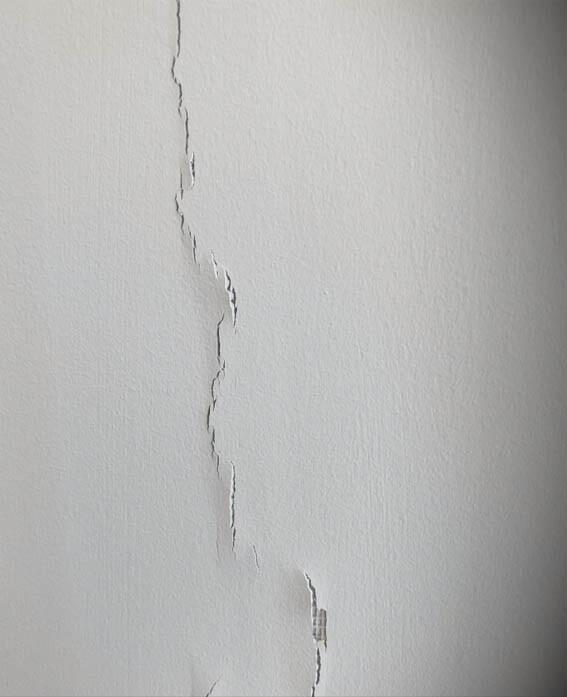

I en friggebod i trä som är ett år gammal har det efter vintern visat sig sprickor i alla lodrätta
spacklade skarvar mellan gipsskivorna som även har glasfiberremsor.
Hur åtgärdar man detta på bästa sätt?
  • Sprickor i lodrät gipsvägg i friggebod, synliga längs spacklade skarvar med glasfiberremsor.
Glasfiberremsor är tydligen odugliga. Det ska vara pappersremsor om man vill slippa sprickor. Sedan kanske inte ens det hade hjälpt. Om friggan är ouppvärmd eller ojämnt uppvärmd så kan det kanske leda till så stora fuktrörelser i träreglarna att det spricker oavsett. En möjlighet är att sätta täcklister över skarvarna.
