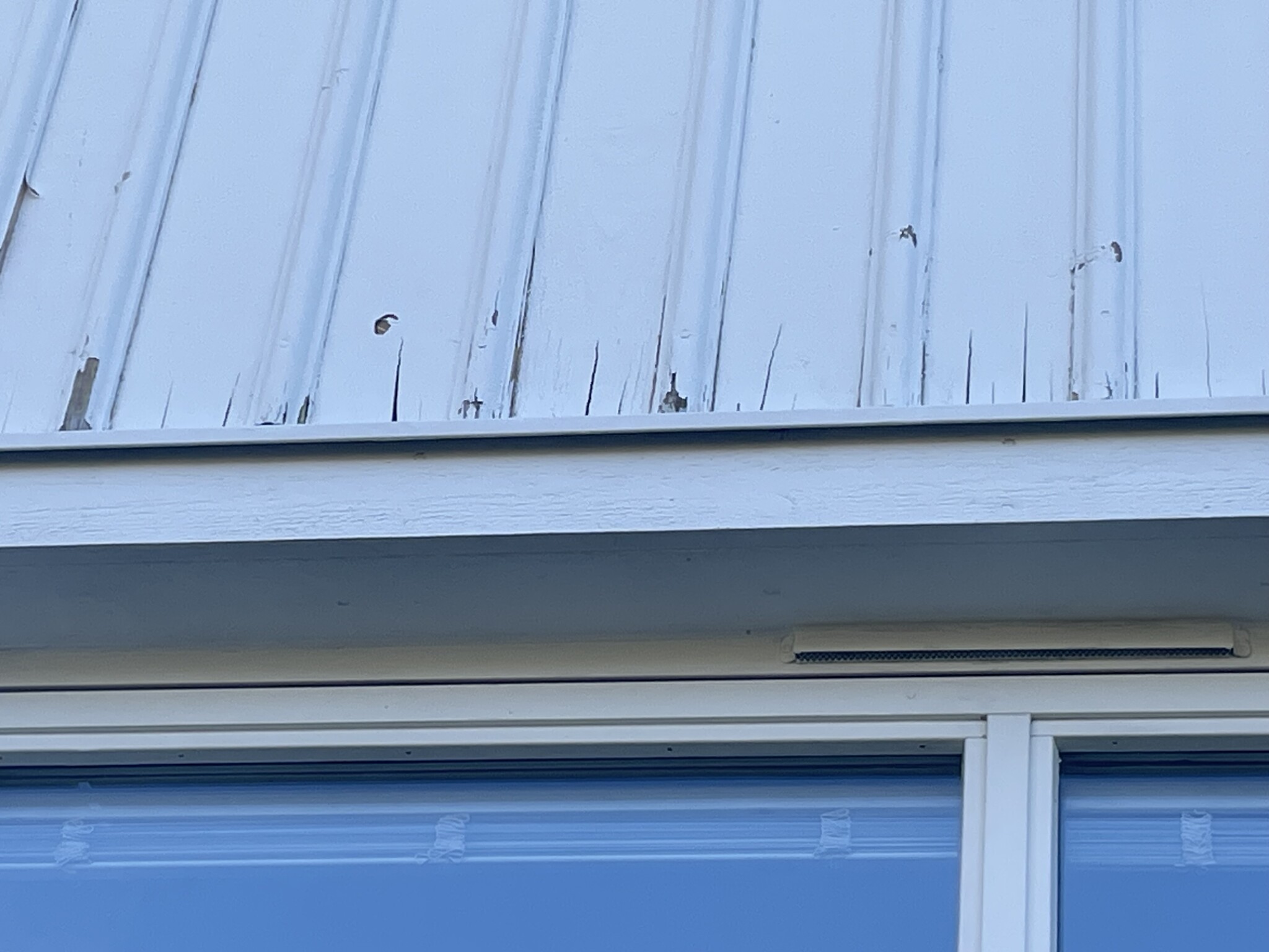

N Noppikoski1 #1 Medlem · 5 inlägg 29 apr 2025 07:54 Noppikoski1 Medlem 5 inlägg 29 apr 2025 07:54 #1 Är det nödvändigt att byta ut både läkt och fasadbrädor här ovanför fönstret? Skarva? Nån som har tips på en bra lösning? Inloggade ser högupplösta bilder Logga in Skapa konto Gratis och tar endast 30 sekunder
T topmount #2 Husägare · 2 444 inlägg 29 apr 2025 08:09 topmount Husägare 2 444 inlägg 29 apr 2025 08:09 #2 Beror lite på vilken färg du skall måla med. Har du luftspalt mot överbläcket kan du skrapa nedre delen fylla sprickorna med byggfog och måla över
N Noppikoski1 #3 Medlem · 5 inlägg 29 apr 2025 10:16 Noppikoski1 Medlem 5 inlägg 29 apr 2025 10:16 #3 Tror att hela huset är målat med akrylfärg för 20+ år sedan.
