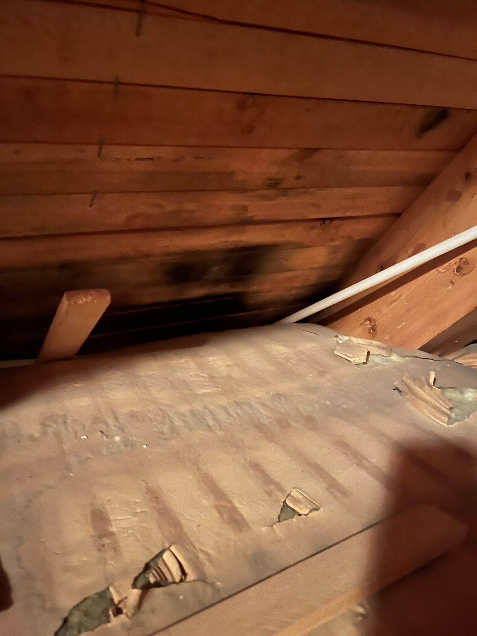

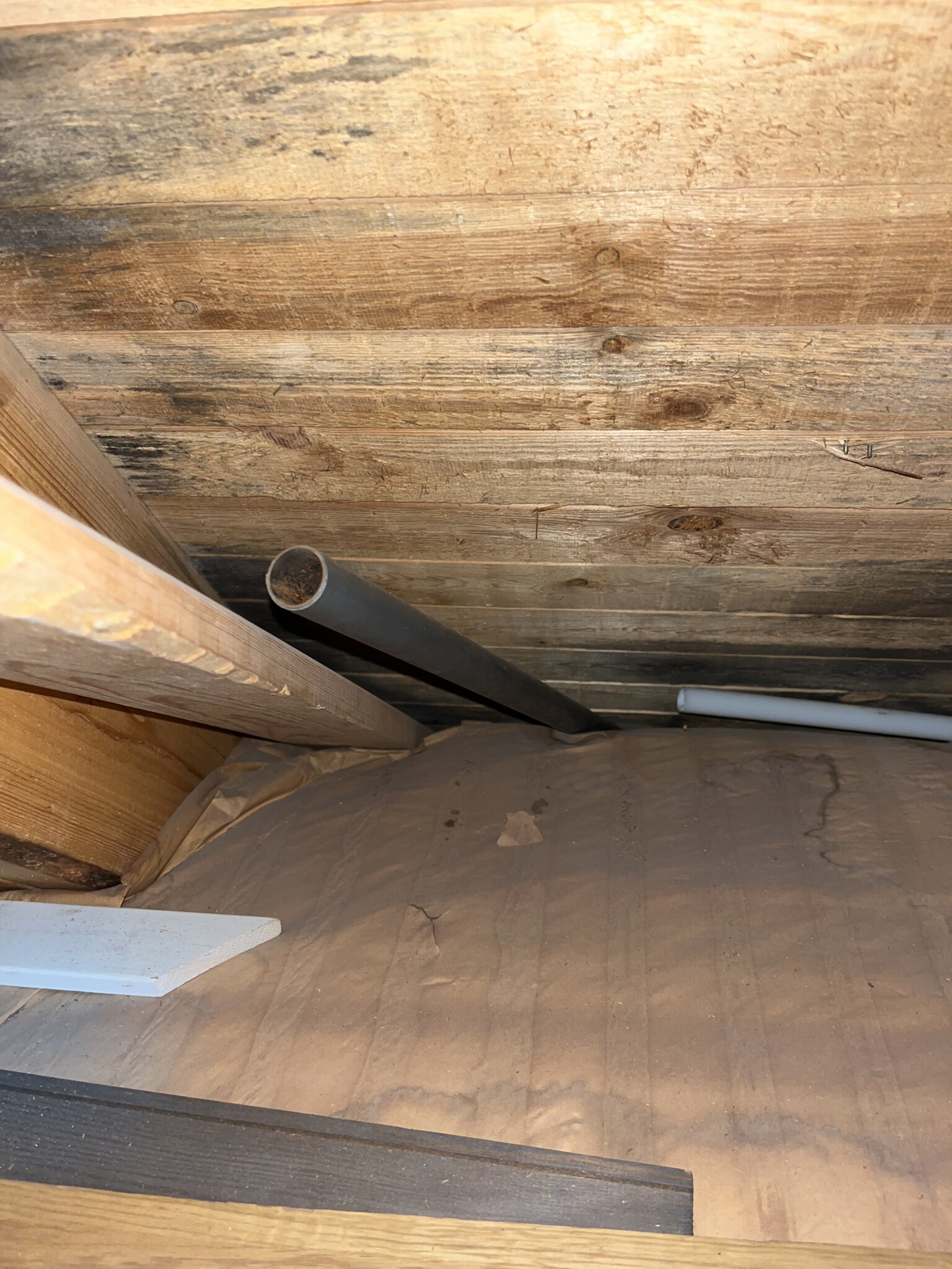

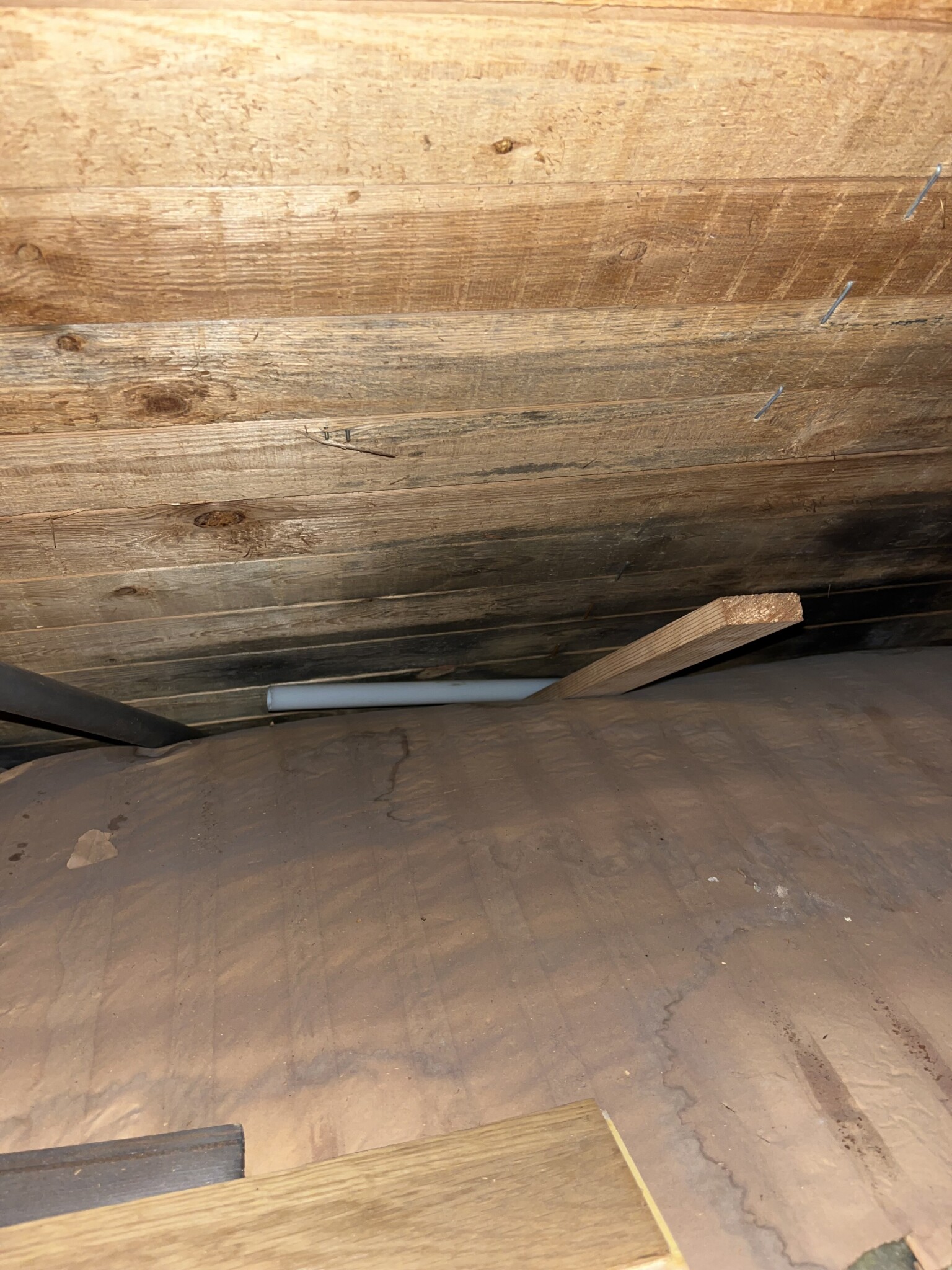

Vi har ett hus byggt 79 med mekanisk frånluft. Vi har bott i huset i 7år och redan vid köpet var det en väldigt liten missfärgning ovanför duschen. Det bedömdes av oss och besiktigsmännen bero på kondens. Dessa har blivit större med åren och ser nu ut enligt bilderna. Träet känns friskt under och det verkar endast vara ytligt. Ventilationen går till höger om takstolen som syns på bilden. Vi har även en takfönster i badrummet som ligger nedanför.
Bör vi göra något åt detta? Och vad gör man då?

Är taket bytt eller är det från 79?
Du har för övrigt rejäla vattenfläckar på pappen på isoleringen. Är de också nya?
Tack för svar. Taket är original betongpannor från 79. Har rejäl takvinkel och besiktigades när vi köpte huset för 7år sedan utan någon anmärkning mer än att det uppnått sin tekniska livslängd.
Har regnat en hel del idag och var precis uppe på vinden. Det känns helt torrt och vattenfläckarna är i samma område som där undertaket har påväxt. Dock något bakom påväxten och ovanför vattenfläckarna ser undertaket helt bra ut så tror inte att det läcker in vatten åtminstone.
Detta problem är väldigt lokalt till ovanför badrummet och resten av undertaket ser ut att vara i väldigt fint skick.
Det finns ju en möjlighet att vatten elller snö trycks upp vid speciella väderförhållanden.
En annan möjlighet (troligare?) är att det inte är riktigt tätt plastat invändigt vid fönstret och att vattenånga letar sig upp mot vinden där när man duschar och sen kondenserar mot taket.
Det senare vore lättast att undersöka på vintern men kanske kan man testa det med någon färgad rök?
Tack! Jag tror (och hoppas) på att det är kondens. Vi är nog i ärlighetens namn dåliga på att slå på fläkten när vi duschar då den styrs av köksfläkten på nedre plan..
Får bli bättre på det och testa en rökpenna eller dylikt när det blir kallare. Bör man använda någon form av mögelfri på ytan också?
