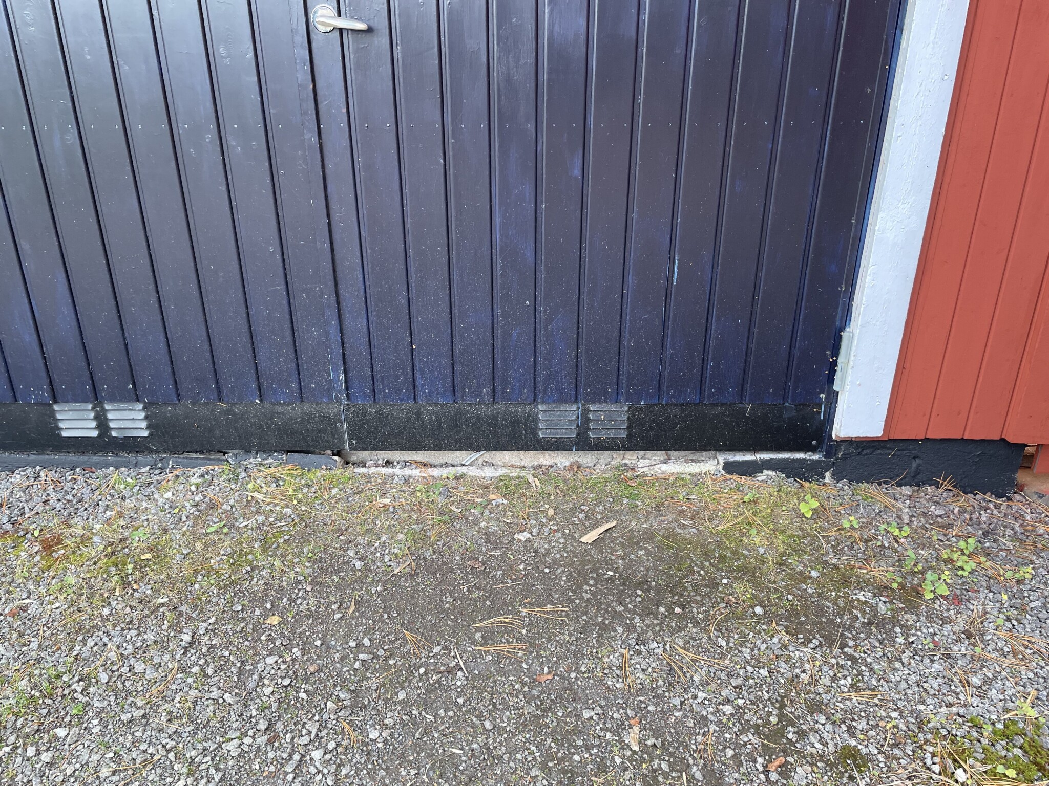

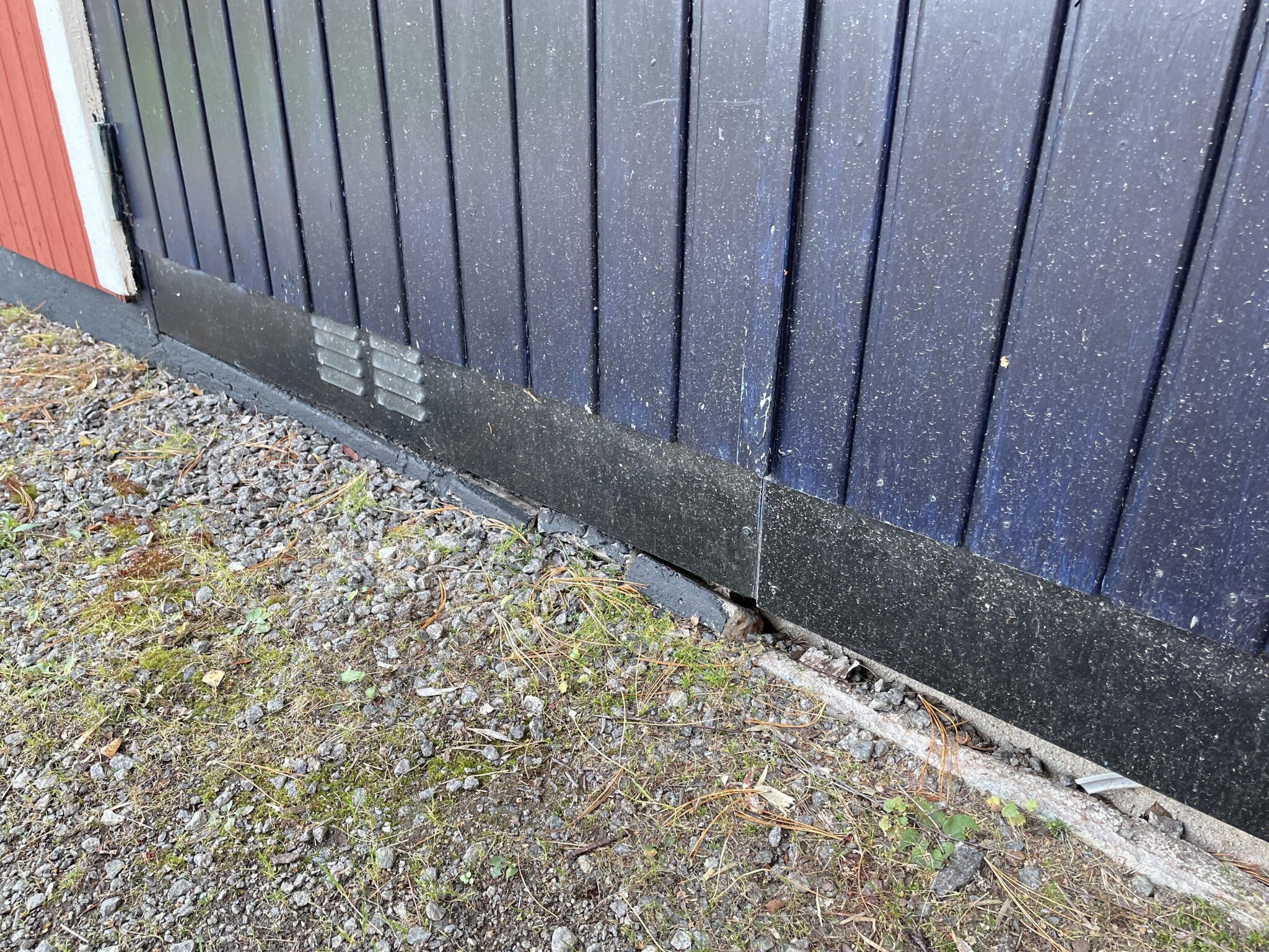

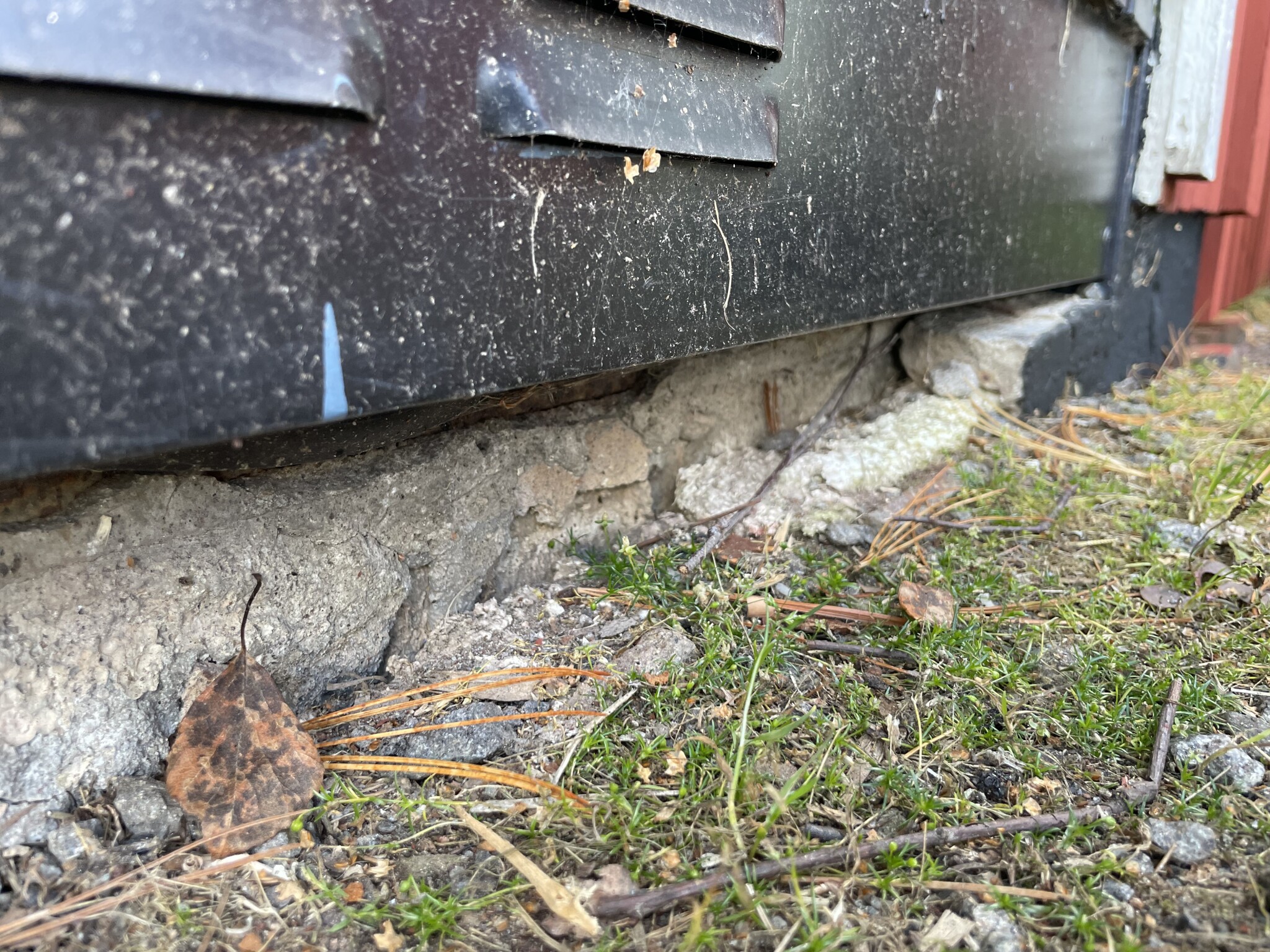

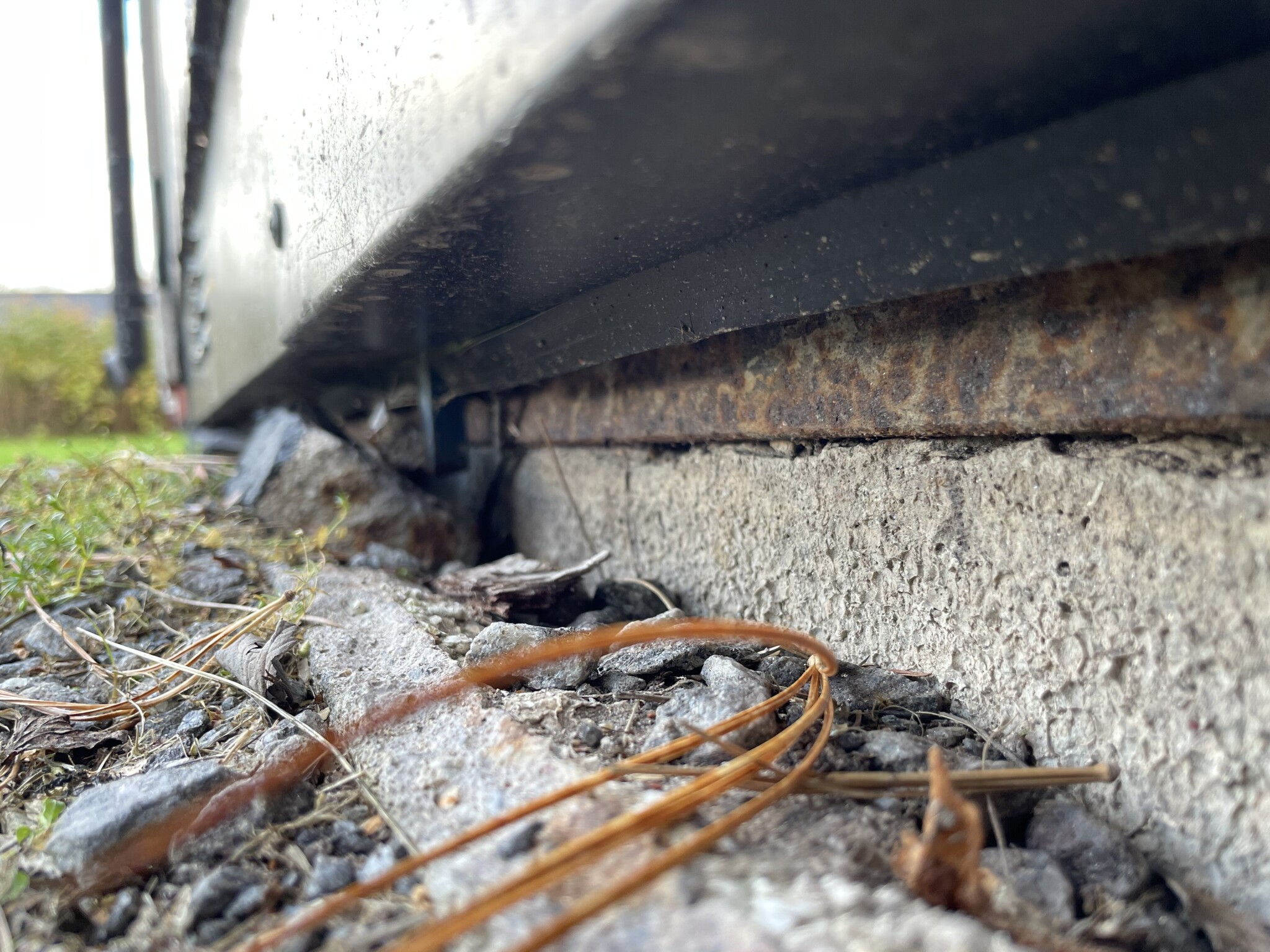

Tjenixen!
Vårt garage har haft en dålig lösning där själva låsmekanismen till garagedörren (lås som går upp i karm och ner i golv) haft sitt nedre hål precis i kanten mellan plattan och något yttre skikt (Isolering?). Detta har medfört att det yttre skiktet och plattan tröttnat på varandra och spruckit isär, förmodligen när man varit och ryckt i dörrarna.
Förstår att man får gräva ut lite i framkant men vad är det jag behöver köpa för att åtgärda detta? ☺️

Har du någon bild med porten öppen ståendes 90grader rätt ut så att man ser väggen och betongplattan?
Spontant ser det ut som porten sitter för långt ut och man gjutit en klack utanför vinkelstålet pga detta. Det är svårt att få en sån tunn betongkaka att hålla då den är så utsatt både för väder o vind samt slitage
fribygg och 1 till
Ja tyvärr ingen möjlighet att fota bättre nu, kan lösa det senare ☺️
Du är nog inne på något. Kanske bäst att bygga om (sätta något mellanlägg och på så vis ”flytta ut”)låsmekanismen på insidan så den gå ner i betongplattan istället och skita i det där.
