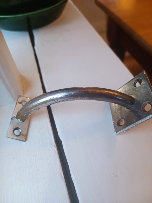

Renoverar en trappa med ledstång för 30-talet.
Hur får jag dessa beslag fina igen?
Är det rostfritt rakt igenom? Eller vanligt järn?
Eller är det en tunn förnickling? Kan denna i så fall poleras bort helt så att en fin mässing framkommer?
Tacksam för råd
Tacksam för råd

Hur ser fästplattorna ut på andra sidan?
Du kan alltid testa med en magnet, så får du ett hum om vad det kan vara...
Tror inte rostfritt var så vanligt i beslag på 30-talet, men det är ju bara en känsla..

Det som var vanligt på den tiden var att man förnicklade metaller, t.ex. mässing, och med tanke på att det ser gulaktigt ut där ytskiktet har lossnat på första bilden så gissar jag att det är förnicklad mässing. På 30-talet var det omodernt med mässing.
Om du tar fram mässingen för att du gillar dess färg och glans så måste du sen underhålla genom att putsa den för att den inte ska oxidera (mörkna och bli matt).
https://www.byggfabriken.com/beslag...ga-beslag/info/product/648-113-ledstangskrok/Mer om förnicklad mässing: Obehandlad mässing var helt dominerande som material i beslag innan sekelskiftet, sedan kom tekniken med att förnickla mässingen, och just det förnicklade blev på modet. Även våra förnicklade beslag är alltså tillverkade i mässing.
Genom att förnickla ett mässingsbeslag gör man att det blir motståndskraftigt mot oxidering och ger det en hårdare yta, väldigt lik silver med sin varma glans. Detta ansågs oerhört modernt i takt med att utsmyckning och imitationer av guld och ädla material började anses som gammaldags och opraktiskt. I många hem ägnade man en hel del tid på att putsa upp mässingen medan vi idag ofta ser oxideringen som en vacker patina. Den förnicklade mässingen höll sig däremot blank och silverfärgad.

En förnicklad yta brukar inte se ut så där. Den är vanligen riktig silvrig blank.BirgitS skrev:
[länk]
Jag gissar på galvat stål. Testa med magnet.

"Flagnar" galvat stål så som vänstra fästet på första bilden visar?T Thomas_Blekinge skrev:
På min skärm ser det mest gulaktigt ut inunder.
Jag vet inte hur en förnicklad yta ser ut efter 90 år med blandat ingen rengöring alls och rengöring med diverse produkter och städmetoder.
Tack för alla svar!
Beslaget är kraftigt magnetiskt.
Den gula biten var bara färgrester.
Jag har provat att fila ganska djupt på baksidan och det ser helt silvrigt ut.
Lutar åt nån typ av stål då? En omgång autosol kanske?

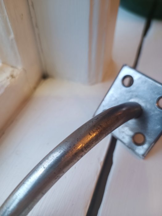

Du ser att fästplattorna har skruvhål med försänkning. Där har det suttits skruvar med halvkullrigt skalle från början. Dessa skruvar sticker ut över ytan och vid putsförsök skyddar skallarna närmaste omgivning från kontakt med gnuggning. Men yta där är i samma skick som på resten av plattan.BirgitS skrev:
Nej, TS får ingen finare yta på de befintliga vinklarna.

Förnicklad stål skulle jag säga. Så länge det inte är rostigt så är det väl ok. Ska de vara helt blanka så får man lämna in dem på förnickling. Det går nog att putsa upp med autosol men det svarta går inte bort. Patina.
· Blekinge
· 12 449 inlägg
Jag tror fortfarande på el-förzinkat stål men för TS gör det kanske ingen skillnad. Blankare än så blir det inte.
F ö finns på apotek ett enkelt nickel-test (Köp Chemo-NickelTest, 8 ml | Apoteket.se).
