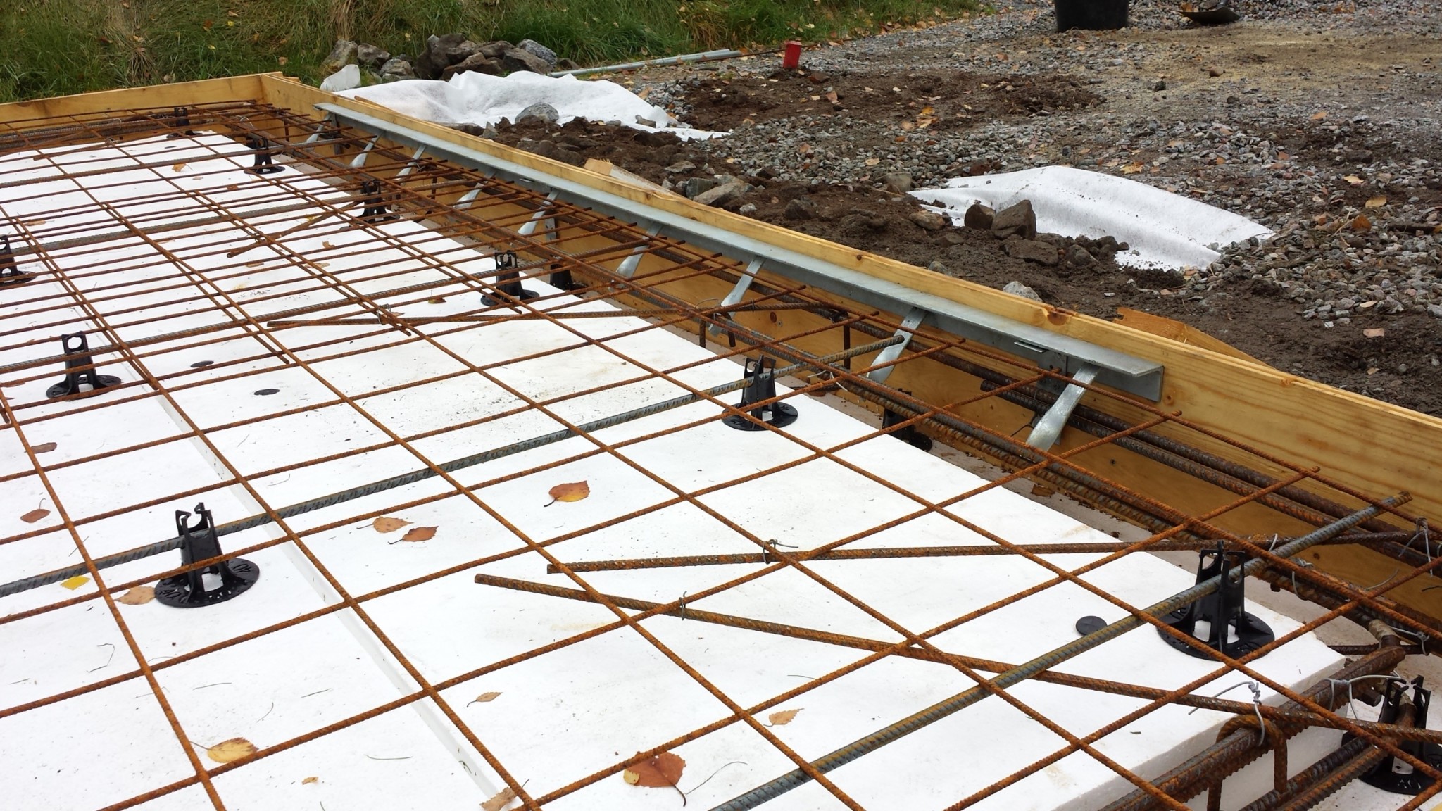

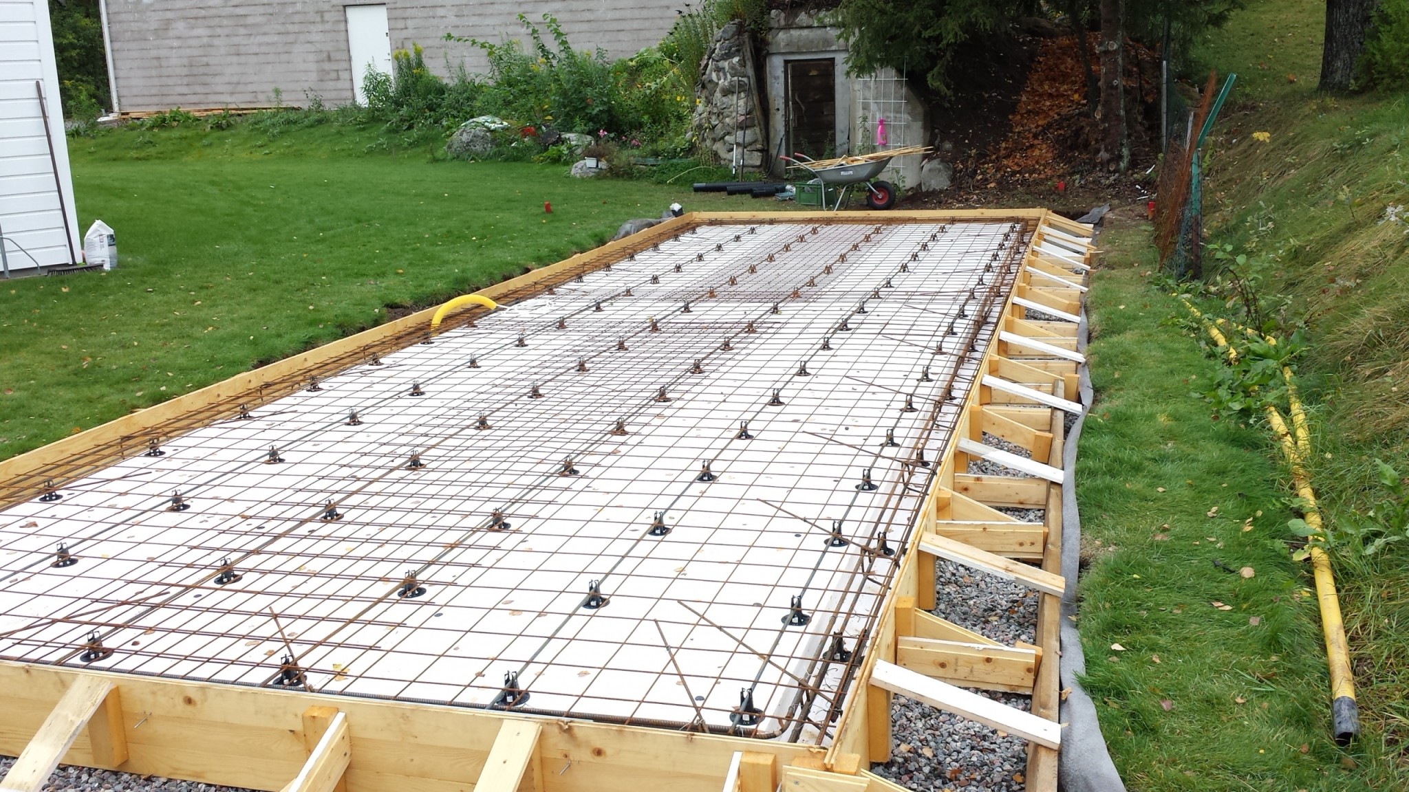

Sen tog jag våtdammsugaren för att få upp alla löv när jag gjöt en platta, men då hade det stormat dagen innan........
