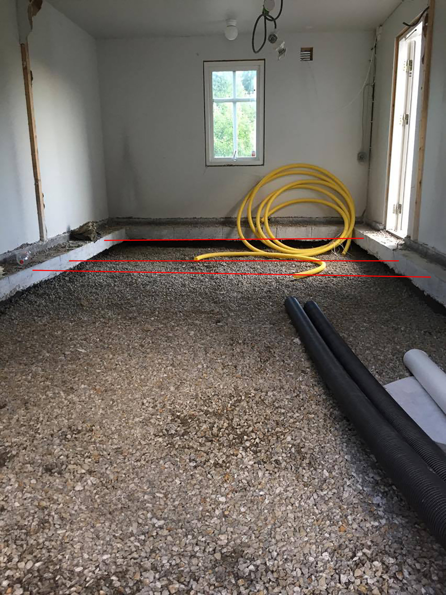

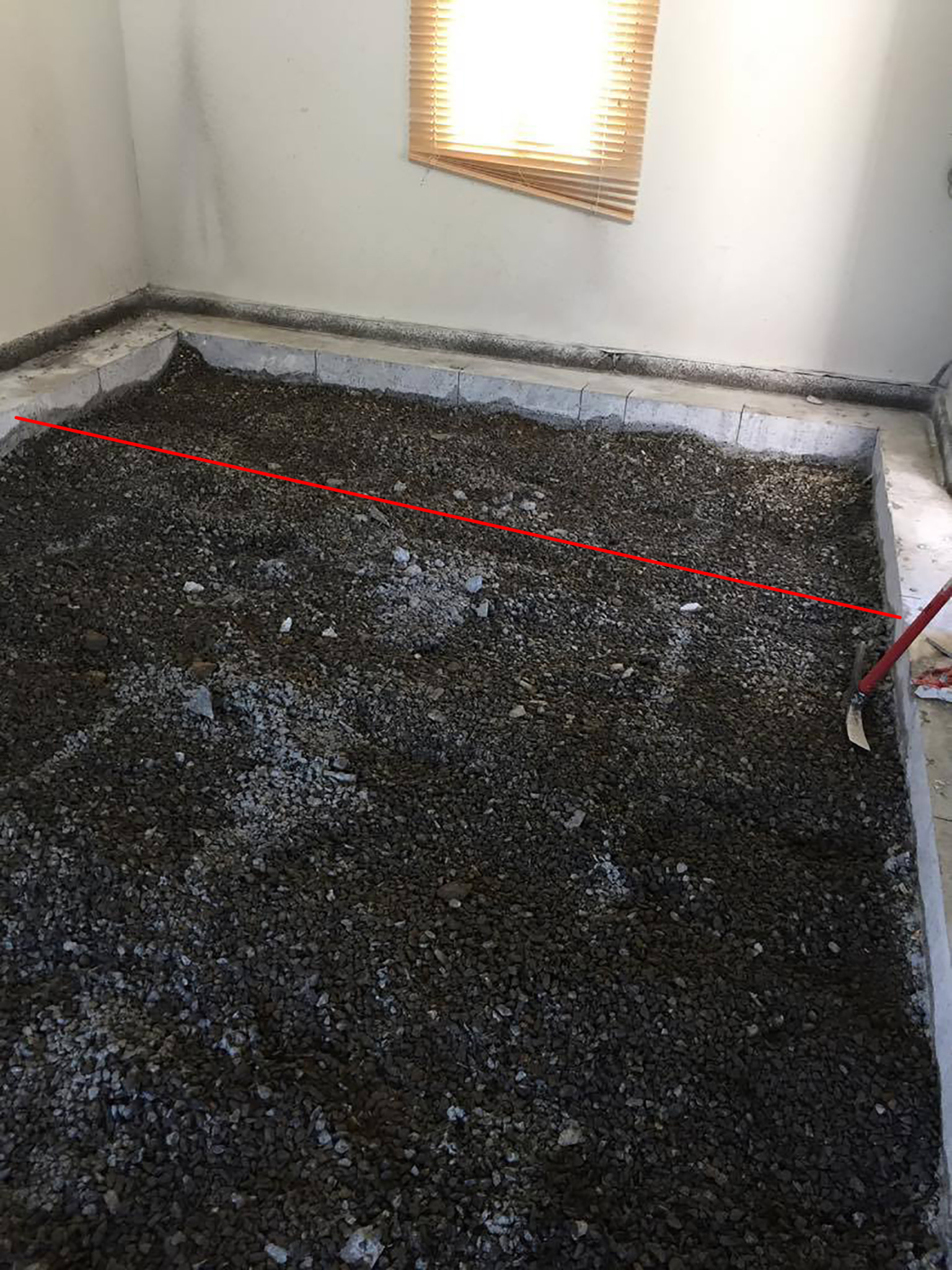

Vi har bilat ut betongplattan i mitten av vårt garage och lämnat en rand längst kanten för att behålla stabiliteten.

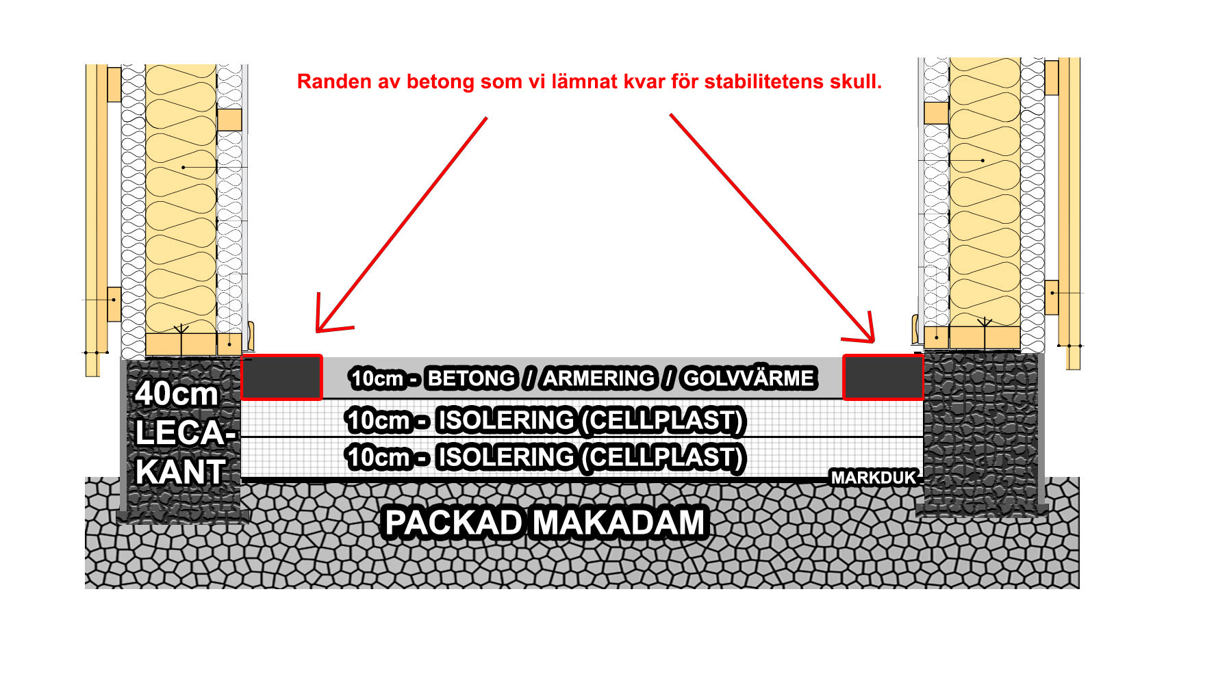

Nu ska det isoleras under och armeras, hur skulle ni armera för att förhindra att betonggrunden rör sig neråt?
Jag har ritat ut ett förslag jag fått där man skulle kunna borra hål i kanten och skjuta in armeringsjärn?
Tack för tips!
  • Garage med utbila betongplatta, grusfyllning, kvarlämnad kant och armeringsförslag ritat på golvet.
  • Garage med urgrävd betongplatta och kvarvarande betongkant längs väggarna för stabilitet.
  • Tvärsnitt av garagegrund med kvarvarande betongkant, isolering, armering, golvvärme och packad makadam.

Hu r bra som helst med armering
Ett tips , borra hålen i 45 grader , ett åt höger nästa åt vänster och vik ut dom sedan till
90 grader rakt ut , gärna om det går , så långa från sida till sida att dom går att kroka ihop på mitten , då får du en låsning som håller ihop sidorna , järnen kan inte halka ur hålen och sidorna dom kan inte rymma utåt

Den sparade kanten, sitter den verkligen fast i lecagrunden?
Vad stabiliserar den, som det nu är hänger den på lecan.
Jag hade nog tagit bort allt.

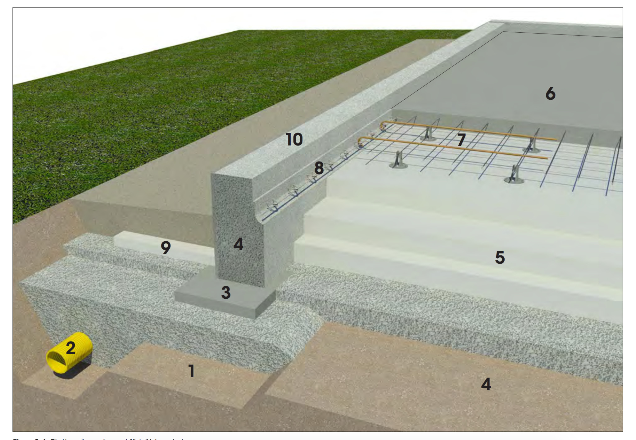

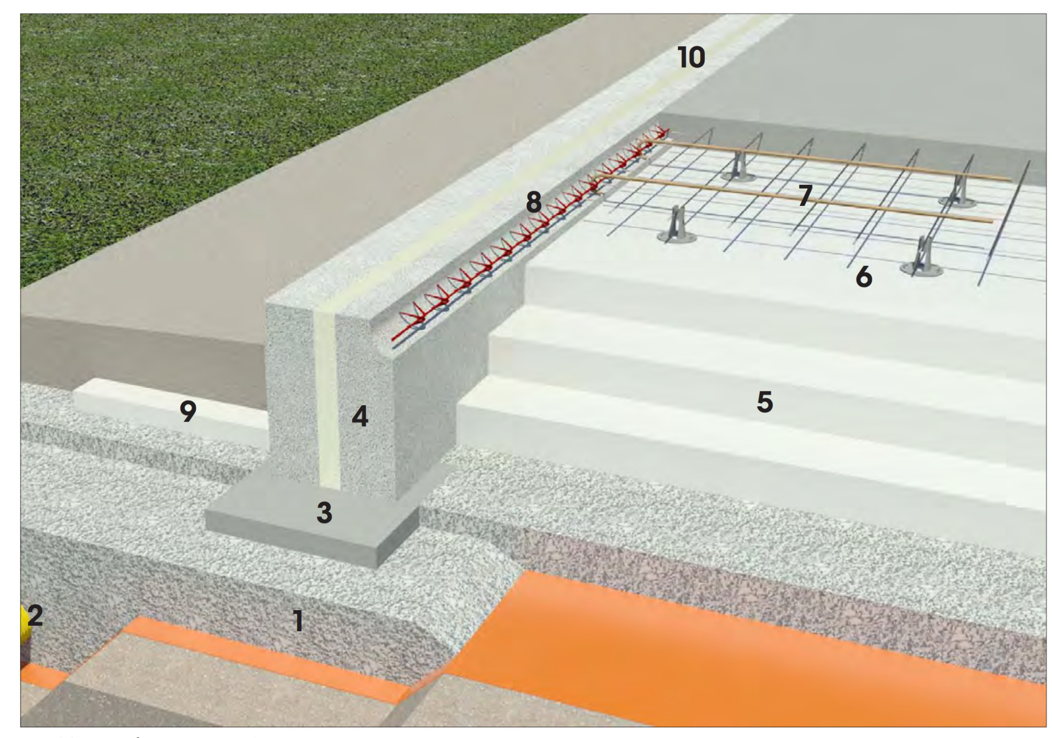

Det ser väl ut ungefär som bilderna nedan.
Hänger på leca-kanten det har du rätt i. Vi valde att göra det så för att inte riskera att väggarna skulle braka ihop. Vi fegade antagligen men det kändes bäst.
Hur skulle du armera om du inte fick ta bort randen? :oops:
Tack.
