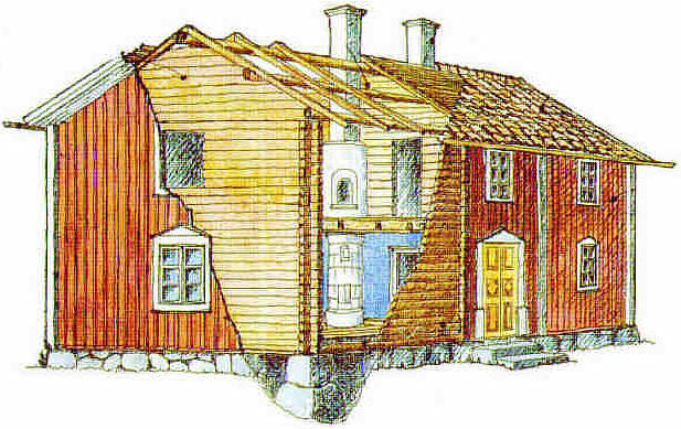

Efter ett erbjudande så funderar jag nu på ett timmerhus ifrån 1900.
Men jag är nyfiken hur det är att bo i dessa, och då tänker jag framförallt på ljud.
Jag hatar hur mitt 80tals modulhus knakar och är lyhört.
Tänker att ett timmerhus bör stå stabilt oavsett årstidsskiften och stå emot bilvägsljud rätt bra.
Är det något annat som ni timmerägare kommerpå som ni vill dela med er som vi andra inte kunde ana om timmerhus så berätta gärna.

Jag är inte timmerhusägare men jag har ju sysslat en del med dem och som jag ser det är det speciellt tre saker som skiljer.
-Timmer dämpar högfrekventa ljud väl men lågfrekventa ljud kan ibland fortplantas till stommen och då är ljudisoleringen usel. Steg hörs bra mellan rummen medan prat hörs dåligt.
-Timmerhus knäpper och knakar i synnerhet vid väderomslag vintertid. Kölden knäpper bokstavligen i knutarna.
-Timmerhus fungerar väl utan maskinell ventilation. För mig som hatar ventilationsljud är det en klar fördel.
Om du tycker illa om ljud är väl den viktigaste åtgärden att bo med skog omkring dig och långt från stora bilvägar och järnvägar. I en sådan miljö kan de mänskliga ljud som ändå förekommer, en granne som hugger i skogen eller en bonde som harvar och ljuden från människorna man lever ihop med upplevas som hemtrevliga.

Vi skall hålla i minnet att de här gamla bondgårdarna inte hade något separat kök från början och när de separata köken infördes så blev de trånga för att rymmas i någon kammare i den traditionella planlösningen. Traditionen var så stark i somliga trakter att även första och andra generationens nybyggen med separat kök fick opraktiskt trånga kök.
Köksö behöver man inte och går sällan att få in på ett bra vis men man kan i allmänhet få till ett både praktiskt och rymligt och luftigt L eller U-fomat kök om man följer den gamla traditionen och gör storstugan till kök. Det blir en sorts kombinerat kök och matsal och allrum som dels passar in i det gamla huset och traditionen och dels är tidlöst halvmodernt i alla tider.
Det här med tilläggsisolering är ett omstritt område. Fråga 10 yrkesmän så får du 14 svar. Fråga en isoleringsfabrikant så får du svaret att hans produkt är den enda som duger och fråga en byggmaterialförsäljare så får du svaret att den produkten han tjänar mest på är bäst.
Jag har försökt reda ut frågan så gott det går i teorin och sett vad som är praktiskt genomförbart ute på bygget och bildat mig en bestämd åsikt men den är bara min åsikt.
Min åsikt är att det gör väldigt stor skillnad för både ljud och värme-isolering om man driver upp timran med linblånor helt enligt gammal tradition. Packar varenda liten springa full. Det här är arbetsdrygt så det blir onödigt dyrt att leja men jag vet folk som har haft det som familjeaktivitet. Poluretanskum samlar fukt som drar till sig röta så det är bannlyst.
Vill man förbättra isoleringen ytterligare skall tilläggsisoleringen läggas på utsidan. Eftersom det är omöjligt att få till en vettig fuktspärr invändigt bygger man med material som tål fuktvandring. Till exempel ekofiber och asfaboard. När man tilläggsisolerar utvändigt finns det ingen kall tät yta som fukten möter på sin väg ut och så kan man utnyttja timrets värmelagrande förmåga för att få ett jämt och behagligt inomhusklimat och så får man en vindtät ytterrock utanpå timran.
Invändigt tycker jag att treetex/huokoleijona/insulit direkt på timret är en värmetekniskt bra och ekonomiskt vettig lösning. Då måste man dra elinstallationerna i golv och tak med nedtak synligt på puts men man sparar en massa arbetstid jämfört med att regla alla väggar raka för gips. Bakom köksinredningen och väggen vid elcentralen och i badrum måste man regla upp så alla installationer ryms men man sparar ändå någon veckas arbete och bibehåller mera av timmerhusmiljön när man inte reglar upp allt. Att såga in installationer i timran är ren vandalism.
Gällande isoleringstjocklek så anser jag att de formler som används för att beräkna värmegenomgång ger en hyfsad approximation men de stämmer inte helt med den verklighet de försöker simulera. Ett väl drivet timmerhus med någon form av vindskydd eller tunn tilläggsisolering utanpå ger litet bättre värden i verkligheten än i teorin.
Hur mycket beräkningarna avviker från verkligheten och om det behöver beaktas det tvistar de lärde om.
Rent sådär praktiskt har jag fått uppfattningen att en välgjord 5 cm tilläggsisolering plus vindskyddsskiva utanpå en väl driven timra räcker gott och väl. Har man långa utskiften kan man lägga på 7,5 cm i stället men mer än så skulle jag inte tilläggsisolera.
Om huset har gammaldags tvåglasfönster med rejät avstånd mellan glasen skulle jag inte byta fönster annat än om de är totalt kaputt. Kopplade fönster skulle jag antingen byta eller förse med innerbågar på gångjärn.
Med det här kommer man upp till en bra termisk komfort och så får man ett hus som fungerar utan ventilationsmaskin. Jag hatar ventilationsmaskinljud. Säkert går det åt litet mer värme än i ett modernt superisolerat hus men jag bedömer att ytterligare isolering kostar mer än det smakar..... och så kommer fuktproblemen emot.
Ett av timmerhusets stora fördelar är att man kan sänka temperaturen i rum där ingen bor för tillfället.
Golv och tak lönar sig att förbättra. Byter man ut mossa eller spån eller jord mot ekofiber är mycket vunnet fastän man inte bygger om just någonting.
Jag tror att det är en skröna att ny isolering är bättre än gammal av samma slag. Någonting måste ju handlarna hitta på för att få folk att ständigt konsummera mera och renovera oftare.
Fast jag tror också att den liksom många skrönor innehåller ett korn av sanning. Många tjocka tilläggsisoleringar av gullfiber är ju rejält fuktiga av kondensfukt. Precis som de tjocka isoleringarna i alltför många nya hus. Då isoleringen är fuktig far isolerförmågan åt helsike...... och efter några år brukar möglet komma smygande.
Hoppas jag fick med alla sidor av problemet här.
