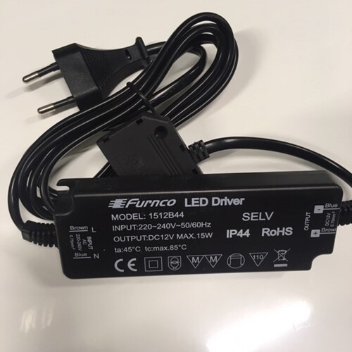

Den säljs som drivdon till infälld badrumsbelysning så typiskt vill man ju kunna stänga av och på med lampknappen. Men det sitter en vanlig apparatkabel med eurokontakt på den som att man skulle stoppa den i vägguttaget. Man får väl (egentligen) inte kapa stickproppen använda den kabeln för fast installation? Har folk ett vanligt vägguttag i badrummet kopplat till lampknappen nuförtiden?
https://www.hafa.se/reservdelar/bad...me-mosq-eden-orig(b)-ledtrafo-15w-ip44-6-p-co
  • LED-drivdon med eurokontakt för infälld badrumsbelysning, märkt Furuno, modell 1512B44, IP44, med information om ingång och utgång.

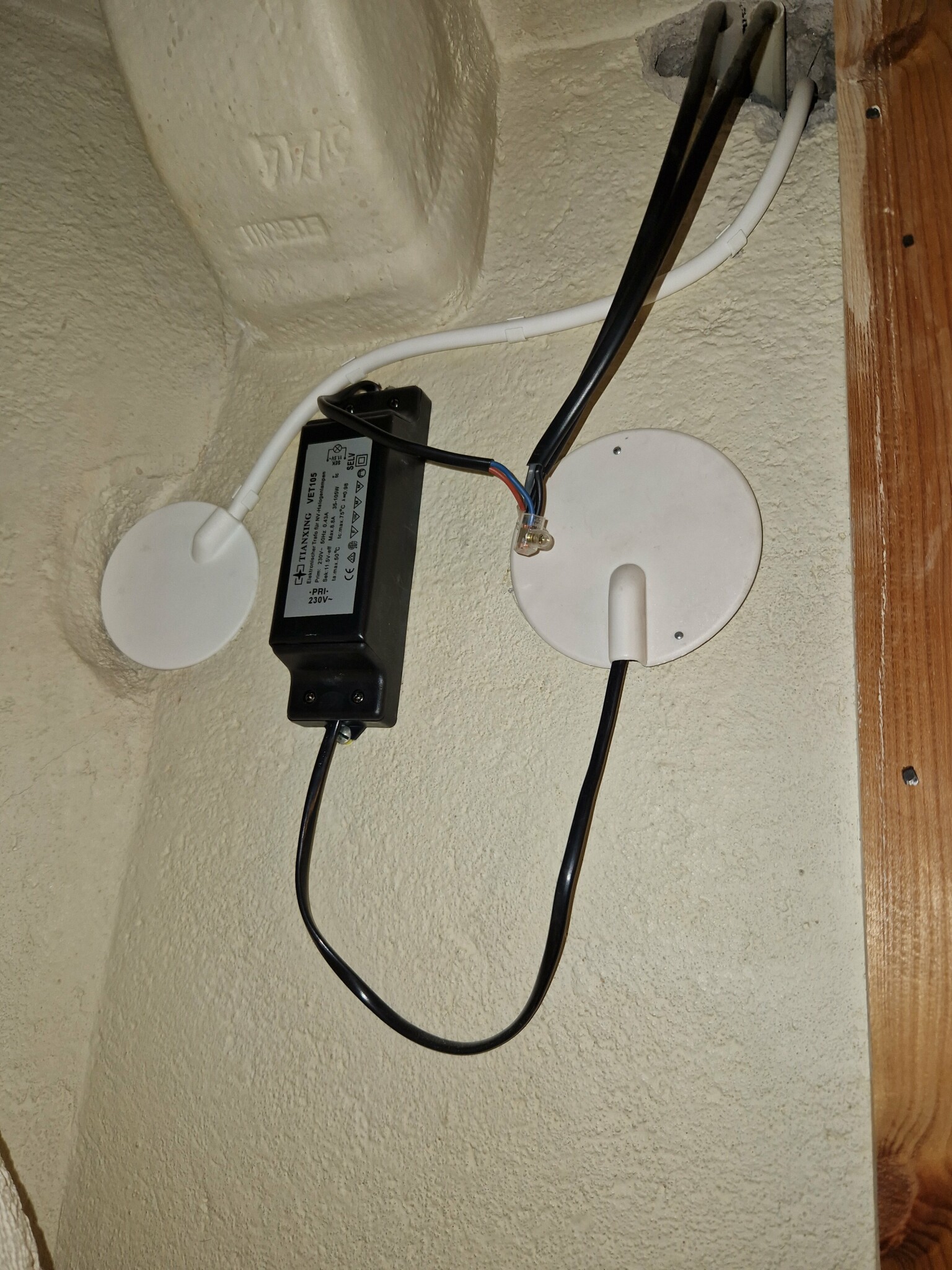

Skulle tro att badrumsbelysningen har ett kopplingsutrymme där ledningar från väggen kan anslutas på en plint och drivdonet kan monteras. Kontakten på drivdonet får sedan klippas bort och anslutas till plinten.
Ja så ser min nuvarande installation ut ("kopplingsutrymmet" är en garderob i hallen utanför badrummet...)
Funderingen var väl egentligen kring lämpligheten att använda en klippt apparatkabel för fast installation...
  • Elektrisk installation i ett kopplingsutrymme med svart apparatkabel fäst vid en svart enhet och vita kabelhöljen på väggen.
Man vill undvika att lampsladd (SKX 0,75 mm2) ansluts till den fasta installationen, ej lämpligt eller godkänt.
Det finns drivdon med skruvplintar, använder man då en installationskabel (1,5 mm2) mellan don och anslutningspunkt så blir det korrekt.
Tror dock att det du visar från din garderob inte är en helt ovanlig "lösning".
En bättre lösning hade väl varit att sätta dit ett vägguttag med en korrekt inkoppling.
Håller med, brukar inte vara några problem att få dit ett vägguttag. I värsta fall får man använda sig av en distans för att få plats om det är många kopplingar som tar plats i dosan.
Gammal kopplingsdosa i plåt så kanske lättate att sätta ett utanpåliggande uttag bredvid. Eller hitta en trafo med plintar och dragavlastning för ordentlig installationskabel. Oavsett så tror jag inte att ett linneskåp som man knökar fullt med kuddar är ett lämpligt kopplingsutrymme :-)
