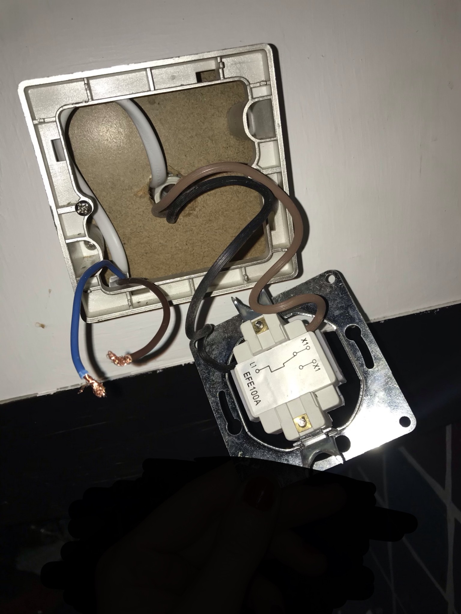

På bilden ser ni hur en strömbrytare är kopplad med en brun och en svart kabel. Från denna strömbrytare lyser det idag en taklampa.
De två andra (brun och blå) går till en separat lampa under ett överskåp.
Är det möjligt att koppla in dessa på strömbrytaren så det blir kräm på lampan?
Snälla inga dumförklaringar! ingen elektriker och ingen koll på hur ägaren tänkt!

Dubbelt nej här.
Nej, det går inte att koppla in lampan så det lyser eftersom det inte finns någon nolla i denna dosa. Mest troligt endast fas och tändtråd till en lampa någon annan stans. Vilken av svart och brun som är fas respektive tändtråd är omöjligt att säga. (Det är inte ens säkert att den ena är fas, den kan vara nolla också, men det hjälper dig inte för då saknar du å andra sidan fas).
Sedan finns det ett nej till här: Nej, den tvåledade kabeln som inte är ansluten ska alldeles oavsett inte anslutas fast. Den är av typen SKX och avsedd för lösa bruksföremål. Dvs, den används typiskt med en stickpropp i ena ändan och exempelvis en lampa i den andra.

Beroende på hur armaturen ser ut då får du antingen byta kabel till den och antingen sätta en dosa å dra ner FQ till brytaren eller klammra en kabeö och sätta upp en utanpåliggande brytare.
Ta bort den där lampsladden ifrån dosan och sätt tillbaka brytaren, för den där installationen på bilden är helt fel och förbjuden. ( precis som ovanstående redan har skrivit)
Du har ett tredje fel här också, nämligen att dosa eller bakstycke saknas.
Som de övriga skrivit så är det helfel. Ta bort lampsladden.
Ta bilder på vad du har och förklara vad du vill åstadkomma så kan du få hjälp med att välja rätt materiel och utförande.
