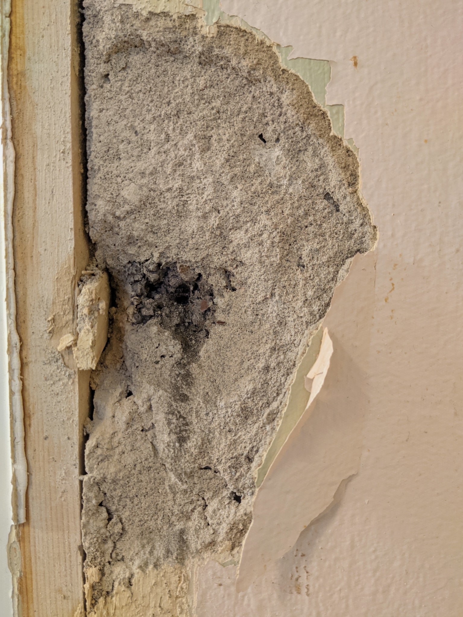

Lägenhet från tidigt 50-tal. Jag är nyfiken på hur det byggdes då.
En av spikarna drog med sig lite material när jag höll på att avlägsna ett dörrfoder och lämnade lämpligt nog en liten krater som visar hela väggen i genomskärning. Så hur byggde man då? Vad är de olika lagren. Går det att se?
Ytligast är en rosa latexfärg noterar jag, ovanpå en äldre mintgrön färg från när det begav sig..
Sedan verkar det vara någon slags puts på en kärna av någon slags betong/cement? Jag bara gissar.. :) Har ingen super koll på sådant, men skulle vilja ha! :)

Murad vägg av någon sorts blåbetong/slaggsten/betongsten som putsats i lager och målats.

Tänkte bredspackla över den yttersta latexfärgen. Kan det vara något problem med vidhäftningen då?
