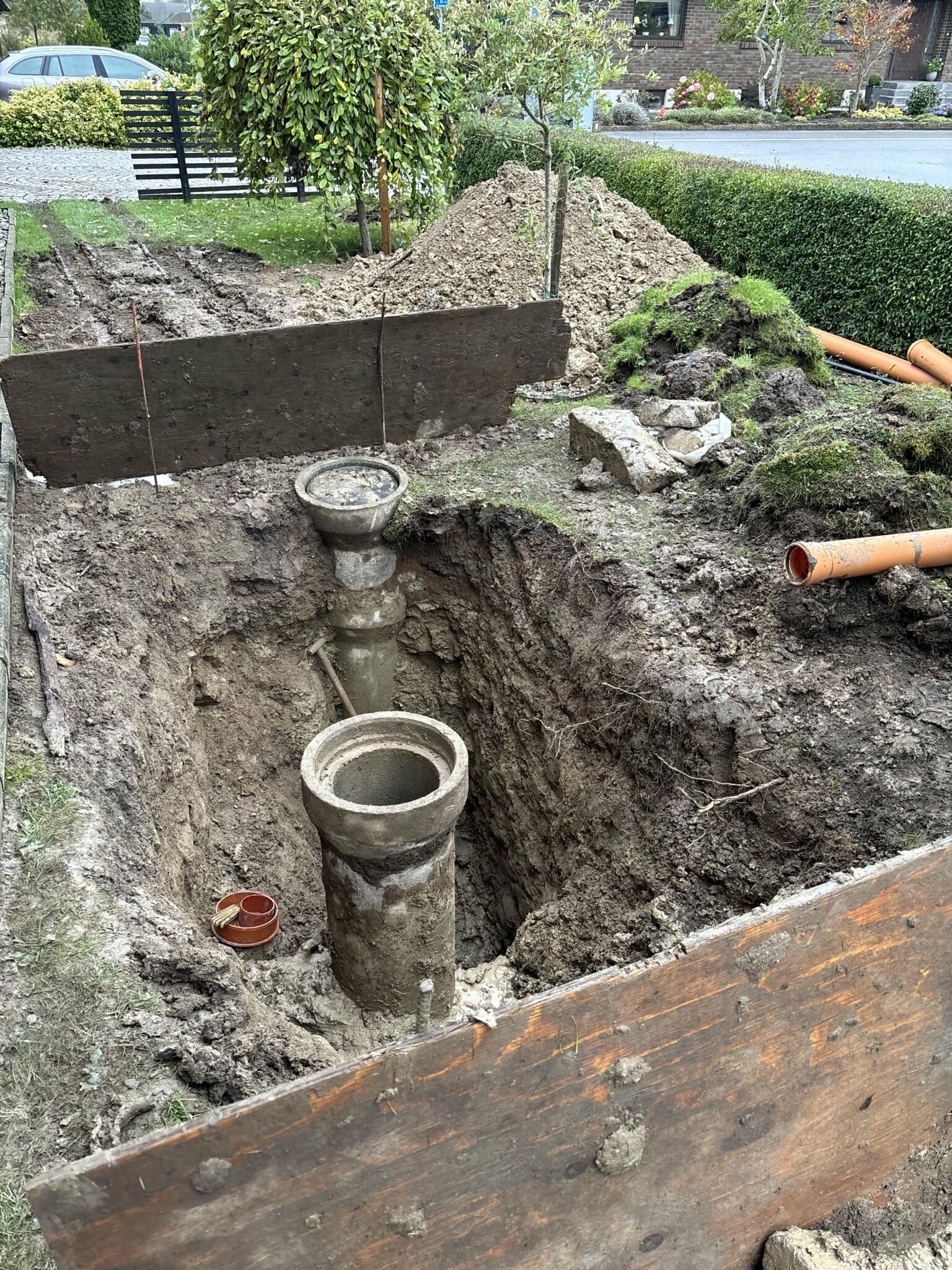

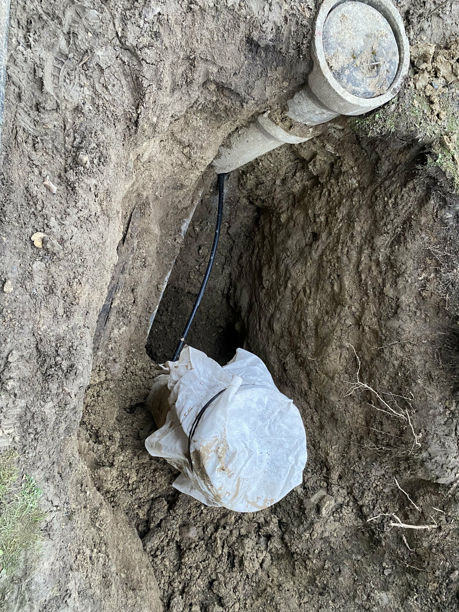

Kommunen "kom på oss" med att släppa dräneringsvatten till spillvattnet. Vårt dagvatten var rätt kopplat, men inte dräneringsvattnet (som alltså var kopplat på spillvattnet). Måste åtgärdas, kontroll kommer följa....
Jag har haft hjälp av en firma som har grävt upp mellan dagvattenbrunn och dräneringsbrunn. Dagvatten var visserligen redan "rätt" kopplad och gick ut i kommunens dagvattensystem, men det var inte dräneringsbrunnen. Eftersom dagvatten gick ut i systemet på en mycket högre nivå än dräneringsbrunnen (sm låg ca 3 m ned) så blev lösningen att gjuta igen utloppet från dräneringsbrunn samt montera en pump i densamma som trycker över vattnet i dagvattenbrunnen då det stigit till viss nivå. För ändamålet monterades en slang mellan brunnarna. Pumpen kopplades in av elektriker med varningslampa som om den släcls betyder att pumpen ej har ström...
Så långt är allt gott och väl. Problemet bör vara löst och kommunen nöjd.
Min fundering är på räkningen från firman. För god ordnings skull ska jag säga att jag INTE tog in offerter, då jag använt firman tidigare och var nöjd och även att typen av jobb är svår att bedöma på fast räkning. Jag har alltså INTE avtalat om fast pris, utan det har varit löpande räkning. Grävinsats samt pumpmontering blev 80,5 timmar. Jag är helt medveten om att om jag inte har avtalat något så har firman ett visst "svängrum", så undanber mig kommentarer om detta...det som jag däremot tycker är intressant är er uppfattning om hur många grävtimmar som faktiskt är rimligt? Till saken hör att vi inte varit hemma under arbetet men har däremot ett mycket bra hemlarm med diverse kameror etc som ger en god indikation om faktiska närvaron. Nu kan man man väl inte åberopa det med hänsyn till GDPR etc, men jag skulle som sagt gärna ändå få er uppfattning i frågan. Kanske är 80 timmar faktiskt helt rimligt, jag vet inte (men tycker spontant att det låter mycket och får även stöd från mitt hemlarm).
Ett rör sticker ut ur marken nära en grävd grop med en påse eller presenning i botten.
Grävd grop med avloppsrör, betongbrunnar i trädgård, pågående markarbeten, grus och jordhögar.

80h hinner man väl gräva det där med spade? Skulle i och för sig inte vilja stå med den rasvinkeln nere i hålet och gräva.
Spontant känns det saftigt antal h. Jag har en kanske lite liknande lösning för vattnet från dräneringen. Det leds till en brunn med 80cm diameter som pumpen sitter i. Från pumpen går en ledning till dagvatten. Men vi planerade så från början, och jag har inte fullt så djup brunn, men inte tog det några 80h inte. Jag gjorde jobbet själv, så jag har inga faktoror eller tisrapporter att jämföra med.
[bild][bild]
80 timmar?Är det bara det som syns på bilden som dom har grävt?
P
Det man ser på bilden Max 3 arbetsdagar på två man.
tobiasorberg
Har du pratat med dem om timmarna?
De grävde en liten bit framför hålet man ser (framför främsta skivan) då de letade efter brunnen men det var ca 50 cm ned. Så ja, det får man nog säga
