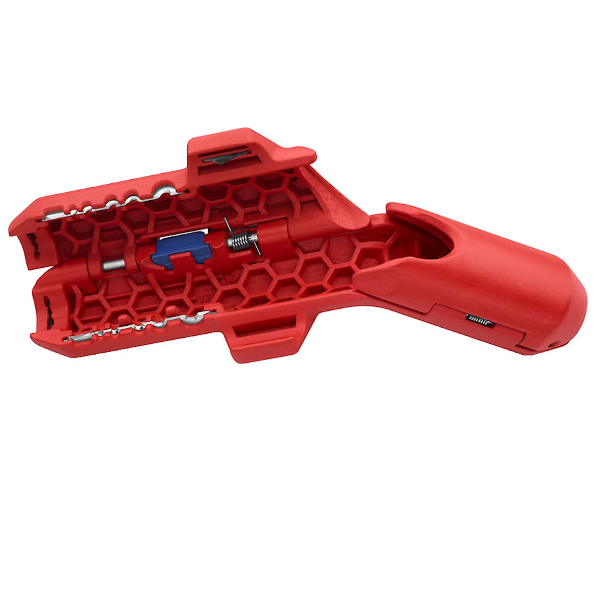

Det finns ju även tänger man begränsar snittets djup med, kanske lättare för en nybörjare?
https://www.toolab.se/knipex-skaltang-160mm-1101160sb
https://www.elgrossisten.se/varumarken/elpress/skaltang-abiko-sct001-skalmaster/
Om man ska skala mycket finns ju även de modeller likt denna, men onödigt dyra för enstaka skalningar;
[länk]
[länk]
[länk]

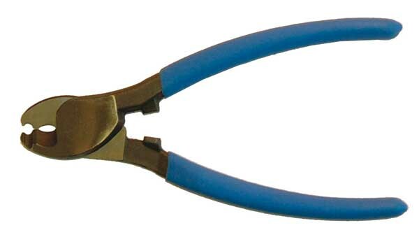

Just den där varianten brukar kallas kabelsax. Designad för att klippa kabel smidigt. Hos yrkesfolk uppskattad och det går utmärkt att skala med den, särskilt om man använder den dagligen. Man vill inte släpa på mer verktyg än nödvändigt, så med en kabelsax och två mejslar löser man mycket… För hobbybruk så finns det många mer lättanvända alternativ där man ställer in tången efter kabelns diameter.

Använder enbart blåtången cc22, överlägset bäst känsla i den i mitt tycke.
Egentligen behöver en skaltång inte vara så vass. Cc-22 som nämnts tidigare är nog nära på branschstandard.
Tänket ska vara att man mer gör en markering eller brottanvisning, och sen drar man av höljet när man skalar parter. Mantel böjs av.
Och skalar man gammal eklk så kanske en jokari är enklare.
En för vass tång i ovana händer förmedlar en brottanvisning ner på kopparen med rätt tråkiga följder. Så det är bra att kontrollera att du inte jackat ledarna innan du kopplar dem.
