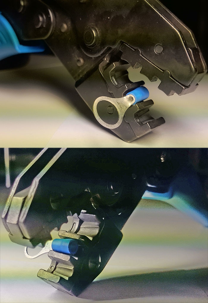

En punkt på röda pressen, två punkter på blåa och en stor avlång på gula. Någon funktion borde dom ha, men vilketsom så fotade jag facit ifall någon mer klurar på detta hur skor ska klämmas. :)
(går att förstora i två steg genom att klicka)

Gissar att funktionen kan vara att det ska synas att man har klämt med rätt tång?
Är inte det lite sent då? :D
Ett tips är att lägga in kabelskon, klämma ihop tången till första klicket. Då sitter skon fast och då har man nog med händer att hålla i ledare och tång. Sen trycker man till.

Det är väldigt viktigt för kvalitetskontrollen att kunna se om det är pressat med rätt verktyg.
Den late anställde klämmer röda skor i den blå öppningen, kräver betydligt mindre kraft, det blir ju fel.
Att göra tvärt om är heller inte bra, finns risk för skada på ledning och sko.

Alltså för att nån som inspekterar i efterhand ska kunna kolla att det är klämt med rätt tång. Det går ju inte att verifiera att en klämning är rätt gjord genom test (eftersom ett sånt test blir destruktivt).
Man ser på plasten på utsidan vilken "färg" man satte kabelskon i, den blå (2.5mm2) är betydligt "vidare" än den röda (1.5mm2). För lite ögonmått har ni väl ;)

Klart det går, man mäter hur mycket som är ihop pressat med ett skjutmått. Elpress anger iaf hur stor en kabelsko ska vara efteråt, dom har även provpinnar som man kollar käken i gången mot.
