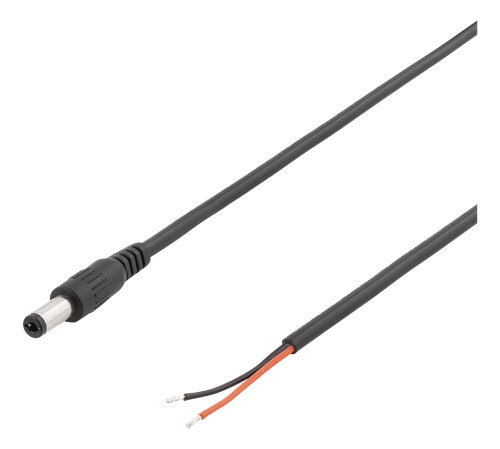

Du måste löda fast den blå och den bruna på vardera bleck i DC-kontakten som visas tillsammans med transformatorn.
Transformatorn ger DC 24 V och max 15 W. Det styr vilken ljuskälla du kan använda.

Hör dig. Jag skulle himla gärna lära mig dock... Jag har en lödpenna för elektronik. Jag bifogar bild på vad jag tror är DC-kontakten. Så nu återstår bara frågan -- hur kopplar jag samman min bruna och blå kabel med DC-kontakten :-)
Om jag skulle gissa: Ska jag bara löda samman mina kablar med DC-kontaktens kablar och sedan tejpa runt dem med svart eltejp?
