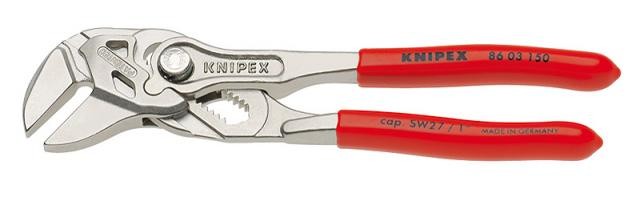

Är märken på skruvhuvudet ett problem så kan jag rekommendera knipex montagetång 87 41 250. Den har helt släta käftar, och på grund av dess konstruktion så får man ett otroligt starkt grepp (lite som channel-locks papegojtång), utan märken på skruven. Passa till skruvar med sexkantshuvuden 10-32mm (vet inte hur bra den är i de större storlekarna, har aldrig provat, men tycker att den ser lite liten ut för att få ett riktigt bra grepp...men har knipex specat det så borde det ju funka). Nackdelen är dock att den kan ha svårare med rundslitna skallar, och att den enbart fungerar bra på sexkantskallar, på i princip alla andra "polygripområden" så är den sämre än en polygrip.
Men som jag skrivit tidare...fasta nycklar om det finns möjlighet.

"Stockholmsverktyget" som norrlänningarna kallar polygripen när jag jobbar, helt oumbärlig, men bra skit skall det vara. Har en hel knippe olika knipex och bacho. Mitt tips är att skaffa en bra med "vinklat grepp", som på bilden nedan. Kan då ta tag i två hörn och fyra sidor på en bultskalle och lämnar inte spår värre än en dålig nyckel eller skiftnyckel.
Den modellen är UNDERBAR!Hagenblad skrev:"Stockholmsverktyget" som norrlänningarna kallar polygripen när jag jobbar, helt oumbärlig, men bra skit skall det vara. Har en hel knippe olika knipex och bacho. Mitt tips är att skaffa en bra med "vinklat grepp", som på bilden nedan. Kan då ta tag i två hörn och fyra sidor på en bultskalle och lämnar inte spår värre än en dålig nyckel eller skiftnyckel.
