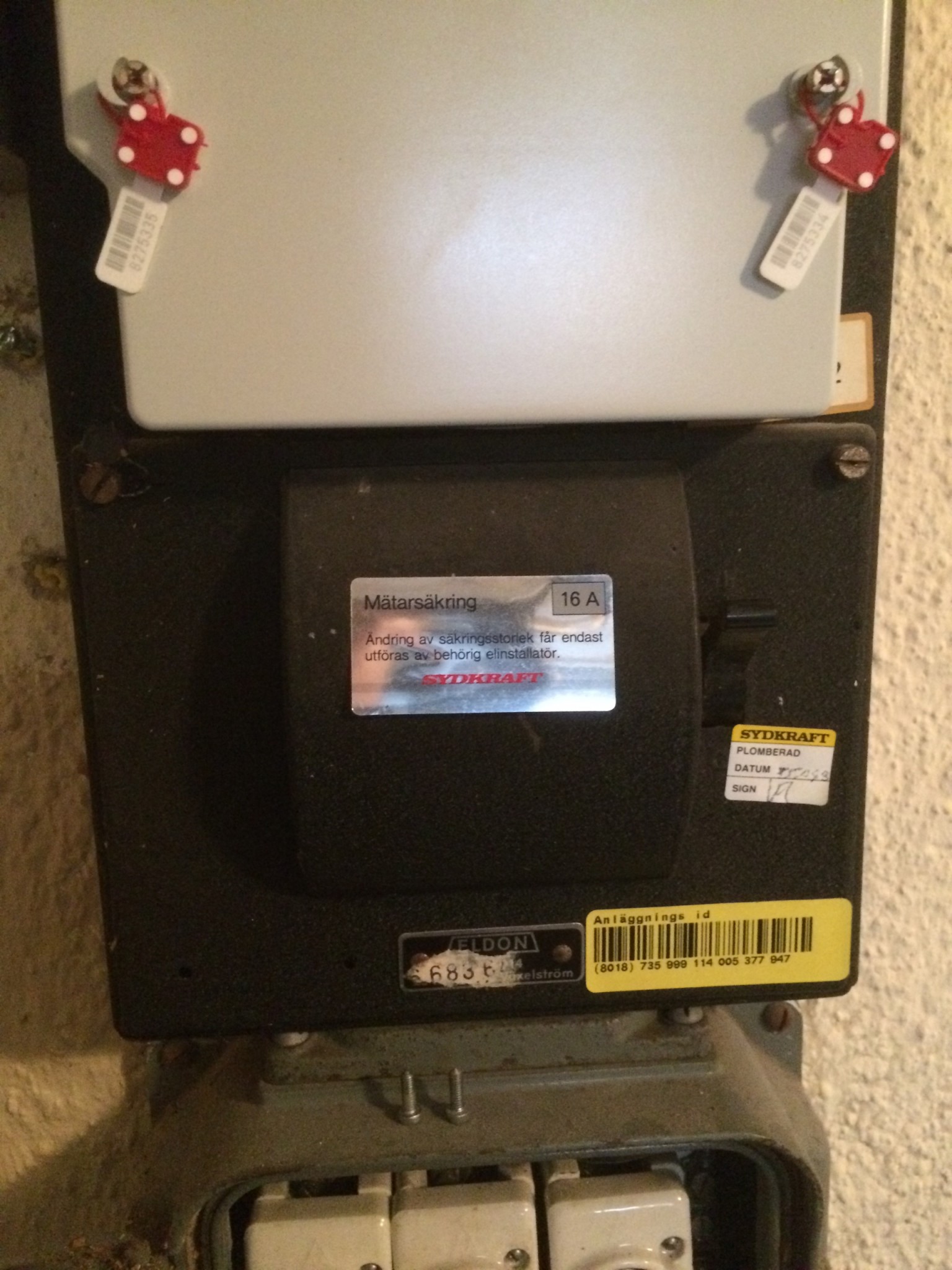

Hur ansluter man flera centraler?
När/om jag byter mätartavlan, så ska ju den lilla lådan bort med inkommande mätarsäkringarna bort antar jag. Eller ska man bygga vidare så man behåller dessa säkringar? Finns det mätartavlor för enbart mätaren och huvudbrytare?
Ska den bort måste ju servissäkringarna ute vid gatan brytas. Ska nätägaren göra det?

Detta är dina mätarsäkringar (närmare bestämt nätägarens, du får inte röra dem) och de ska finnas kvar, alltså de ska finnas omedelbart före mätaren._coffe_ skrev:När/om jag byter mätartavlan, så ska ju den lilla lådan bort med inkommande mätarsäkringarna bort antar jag. Eller ska man bygga vidare så man behåller dessa säkringar? Finns det mätartavlor för enbart mätaren och huvudbrytare?
Om säkringslådan där under ersätts så behöver ju inkommande kabel skarvas. Detta är något den behörige får ta med nätägaren.
Byter jag mätartavla finns det ju nya säkringar på den tavlan, i vart fall dom olika jag hittills sett på nätet.
Så här ser själva plåten vid huvudbrytareb ut, skruven uppe till vänster sitter med en sån där gammal bly-plombering. Jag antar att den är okej att bryta eftersom mätaren sitter ovanför med plomberade anslutningar.
Om det är servicesäkringar (troligen inte för den sitter troligen i inkommande kabelns matande ända) så är det nätägarens, är det mätarsäkringar är det dina. På en ny mätartavla sitter det oftast nya mätarsäkringar och den är internt färdigkopplad så att det bara är att ansluta in och utgående ledningar samt ansluta mätaren. Nätägaren ansvarar för och ansluter inkommande ledning och mätare, utgående ansluter din elektriker. Och det är bara nätägaren och den behöriga installatören som får bryta plomberna. Den behörige gör då en anmälan till nätägaren (nätägaren godtar bara att en registrerad behörig bryter en plomb).
Den får inte brytas, det finns anslutningar på omätt sida där och därför den plomberats. Nu är ju hela lådan under oplomberad men så brukade det göras på den tiden. Du ska ju ha tillgång att byta mätarsäkringar.

Nätägarna är jätteglada om man har möjlighet att flytta ut mätare utomhus, så glada att de gör jobbet gratis.
Så om du vet vart inkommande el kommer till huset och kan sätta ett skåp i närheten så kommer nätägaren att fixa det. Sedan kan du gå med en ny matarkabel från det skåpet till en plats du vill och sätta upp ett säkringsskåp som du kan göra vad du vill med..
