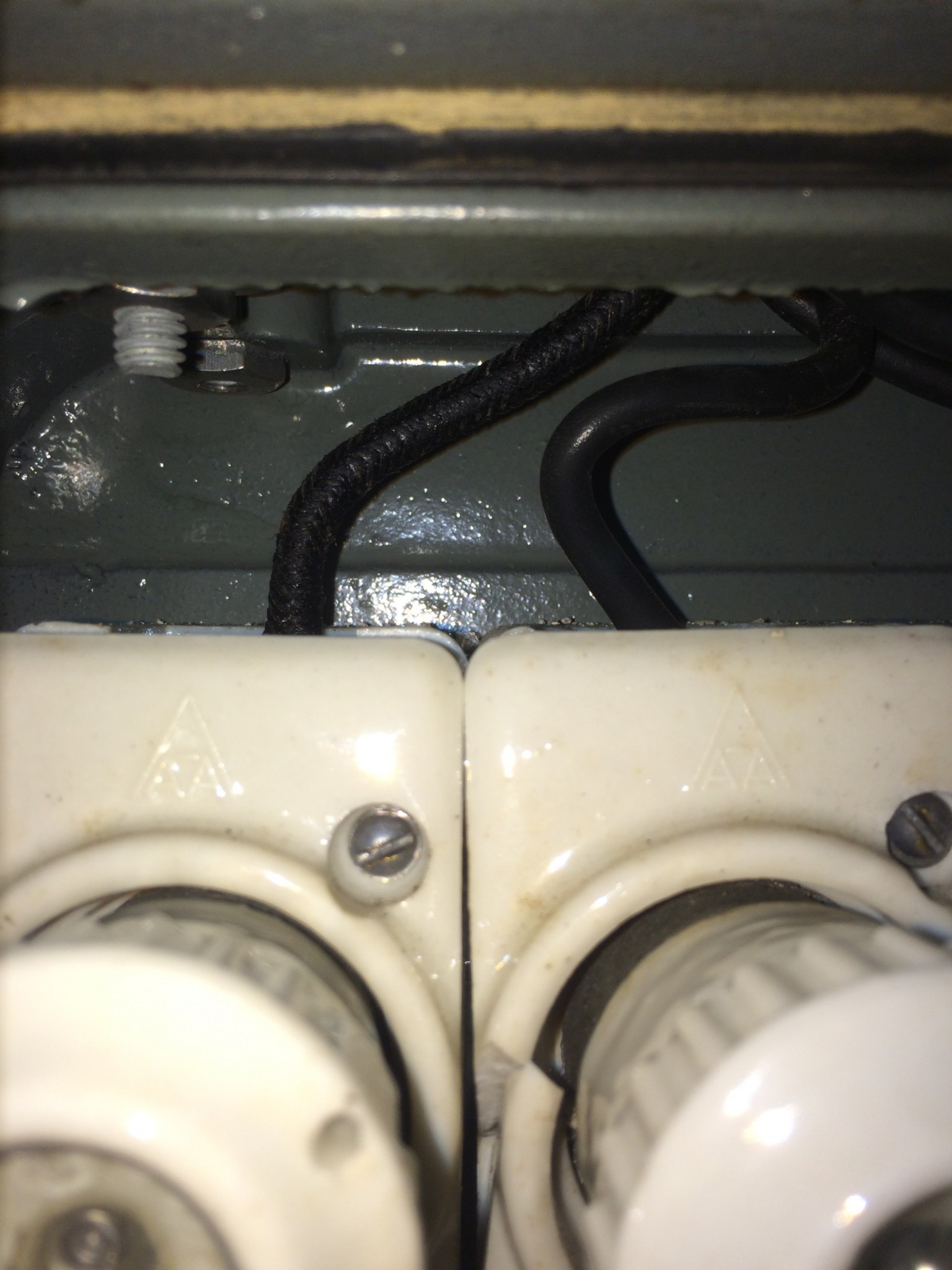

Sen sitter jag och filosoferar över bilden på det nuvarande skicket.
Är det inte bäst och vara laglig och låta det befintliga vara kvar i stället för att byta ut till nytt fräscht material, få bort enkelisolerade kablar som tittar ut både här och där,få in JFB osv osv.

Om du arbetar med el hela dagarna i ända, har du inte någon bättre att fråga än ett internetforum om hur man gör med huvudledningarna? T.ex. en mer erfaren kollega? Eller en referensbok?
Sen håller jag iofs med Mikael_L, det är sannolikt av godo att byta ut det där, men då noggrannt. Det är ändå bättre att fråga någon än ingen alls

Fast har du tygisolerade ledare i den så vore det ur säkerhetssynpunkt väldigt tilltalande att fixa det, när du ändå håller på. Kan du inte muta någon kollega med en flaska whiskey eller likande? Eller faktiskt plocka in en lokal elektriker för just bytet av mätartavlan? Det blir ju inte så dyrt om det bara är det jobbet som ska göras...
Om jag skulle rekommendera något till dig TS i denna frågan är det som nämnts tidigare att byta mätartavlan först, sen kan du enkelt pula vidare på olika sätt. Dumt att inte fixa detta som dessutom inte kostar så mycket, och du kan ju byta för kort, ev gammalt kablage i den takt du vill sen.
Har du någon behörig på firman du jobbar be denne kontakta nätägaren och göra upp om mätarflytten, inga konstigheter och ett snabbt enkelt jobb i det första steget.
