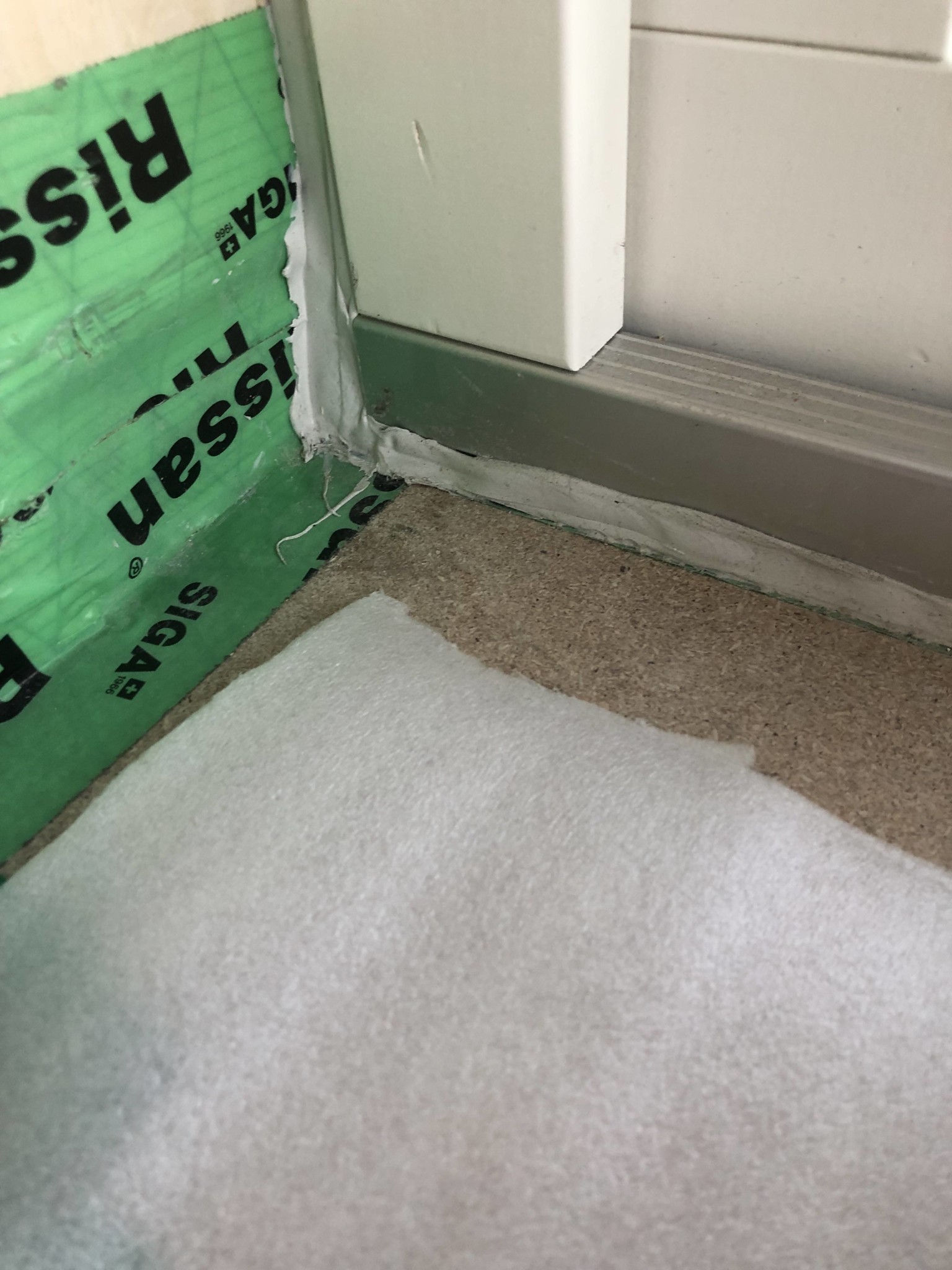

Jag är på väg mot altandörren nu i ett nybygge. Kommer med parkettens kortsida mot dörröppningen som ni ser på bilden. Lägger Kährs Woodlock 5S.
Ska jag skruva fast anslutningslist dikt aluminiumprofilen i karmen och sen låta golvet komma in under listen (givetvis med lite space på kanske 10mm för rörlighet)? Funderar på om man brukar göra detta på ngt annat sätt.

Hos mig gör jag som du tänkt och sedan täcker jag det med en slät golvlist (12x43) mellan smygarna. Men då har jag ganska hög tröskel i karmen. En smyglist finns ju i fler mått om det passar bättre för dig. Kan ta bild strax.
