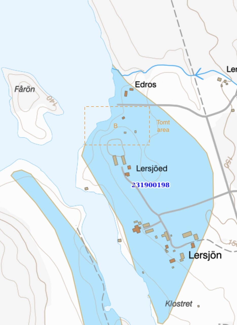

Vi har en spartansk stuga utan vatten och vi tänkte anlägga en grävd brunn med en Kronans manuell gårdspump för lite sommar vatten.
När man försöker hitta företag som jobbar med brunnar så är alla inriktade på borrade inte grävda. den information jag kan hitta på nätet gällande vad man ska tänka på när man gräver brunn nära en sjö är att man minst ska ha 20-30 meter till sjön så att inte ytvatten med bakterier kommer in i brunnen samma att botten på brunnen inte ska vara lägre än vatten nivån insjön.
Då vår tomt är en grusås om slutar ner mot sjön känns det som att man måste ned under sjönivå för att inte allt vatten i brunnen ska rinna undan/ur brunnen genom gruset och ut i sjön. Det kommer vara så brant runt brunnen att 7 meter runt brunnen kommer vara i sjönivå mot den sidan som ligger mot sjön alltså lite material som skulle hålla kvar vatten.
tittar man på SGUs vatten magasinkarta så ligger vår tomt på ett stort magasin.
Så min fråga är en grävd brunn lämplig under dessa förutsättningar?
bifogar en karta från SGU där jag markert vart jag tänker mig brunnen med "B" samt tomtgräns. Att lägga brunnen åt öster på tomten känns inte bra då vi har stort dike där som ansluter till åkermark och gamla ko hagar.
Med vänlig hälsning, Joacim Wall

Det är inga problem att gräva en brun! Det har man gjort i 1000 tals år.
Fråga runt bland dom som kör större grävmaskiner band eller hjul grävare minst 12-20 ton annars blir det för dyrt. Grävaren skall ha erfarenhet och grävt för brunn tidigare.
Man gräver tills man får tillräckligt stort flöde helt enkelt. Hade grävd brunn på samma sätt vid pappas gamla sommarstuga, jättegott vatten!
