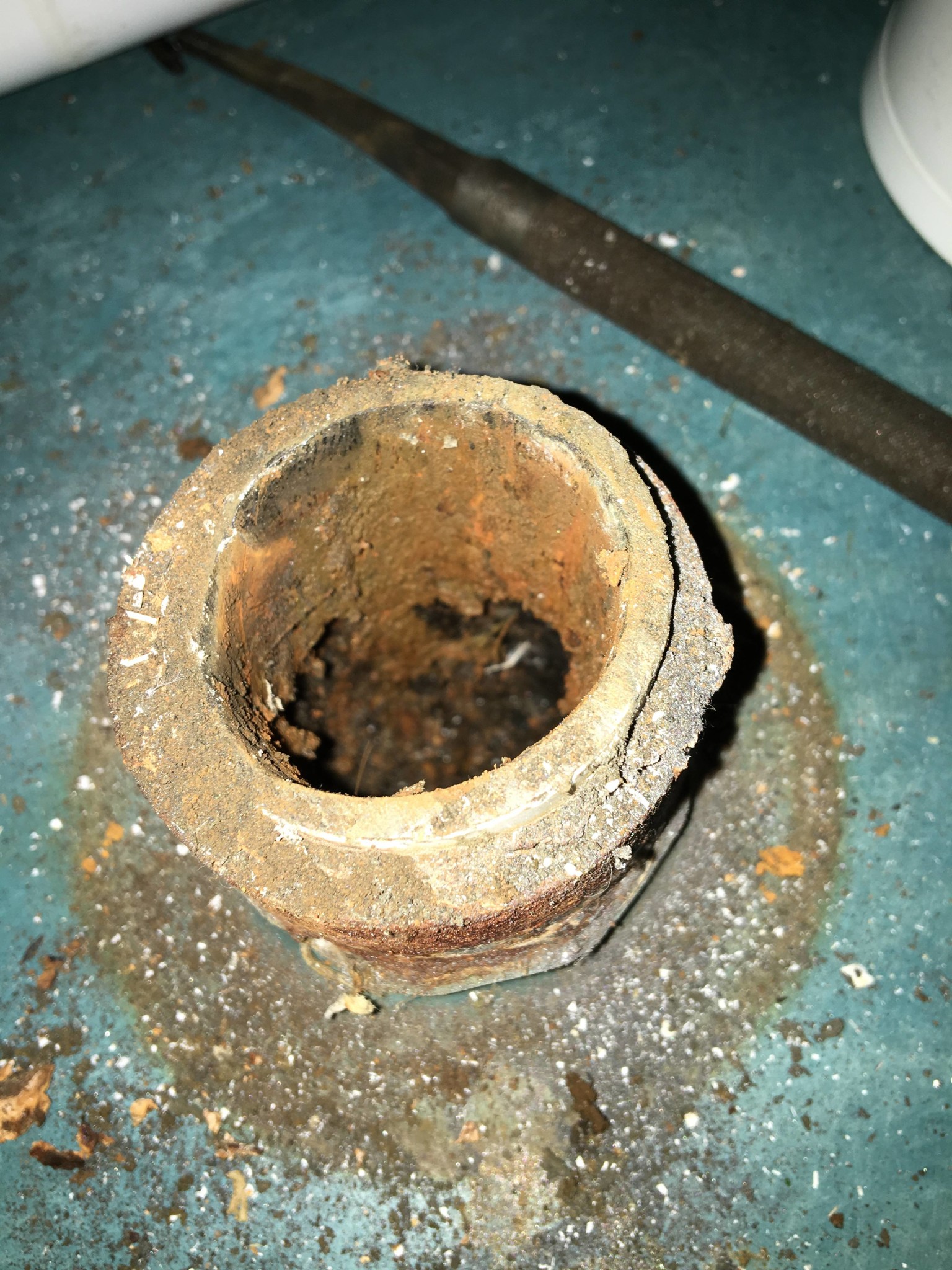

Vi har ett handfat med vattenlås av äldre modell, i gjutjärn. Detta fungerade dåligt så jag bestämde mig för att byta ut det mot ett nyare i plast. Problem uppstod dock vid demontering av det gamla röret som ansluter till muffen i golvet, eftersom den satt som berget.
Efter konsulterande av dr.Google visade det sig ungefär att det i princip inte går att få isär två gjutjärnsrör så man får antingen slå sönder eller såga av. Eftersom jag inte ville riskera att a) ha sönder muffen i golvet och b) inte riskera att få ned skärvor i avloppet så tog jag fram bågfilen och kapade av röret precis över muffen, med förhoppning om att det skulle gå att skarva på med mitt nya 40mm plaströr innuti det gamla något grövre röret. Tyvärr var den gamla rörstumpen som satt kvar i muffen typ 39mm i ID, så där tog det stopp.
Min tanke nu går till någon form av gummimuff. Antingen om jag byter till 32mm rör och sätter en muff utvändigt mellan det och det gamla röret, eller så om det på något sätt går att muffa ihop 40 mm röret jag har till det rör som sitter fast i muffen?
Några bra idéer? Bifogar en bild på muff med fastsittande rörstump.

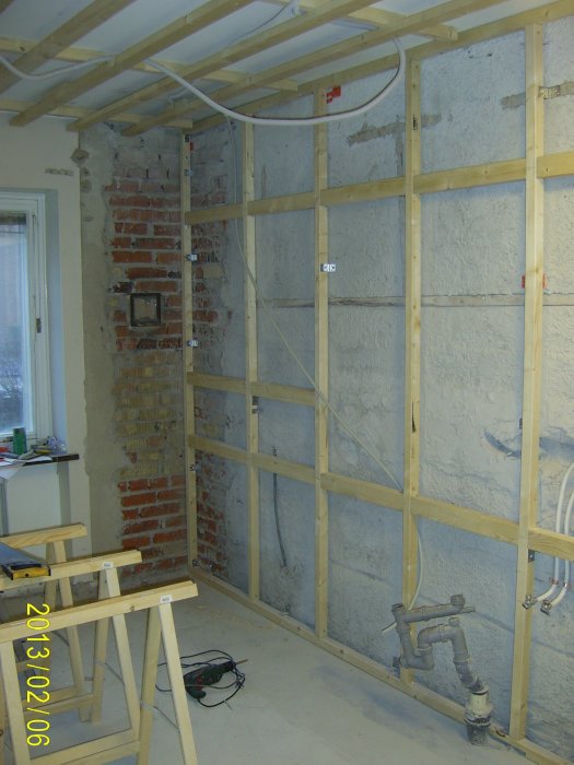

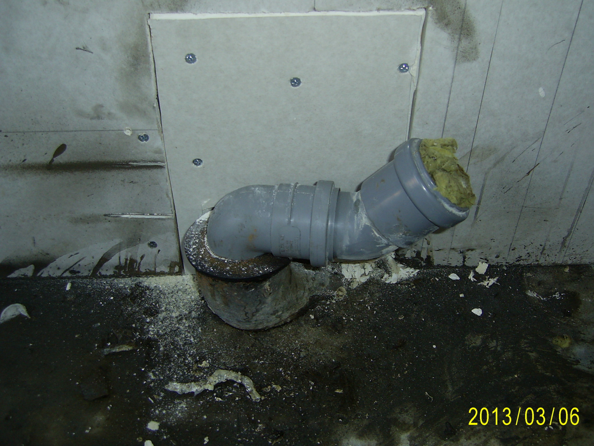

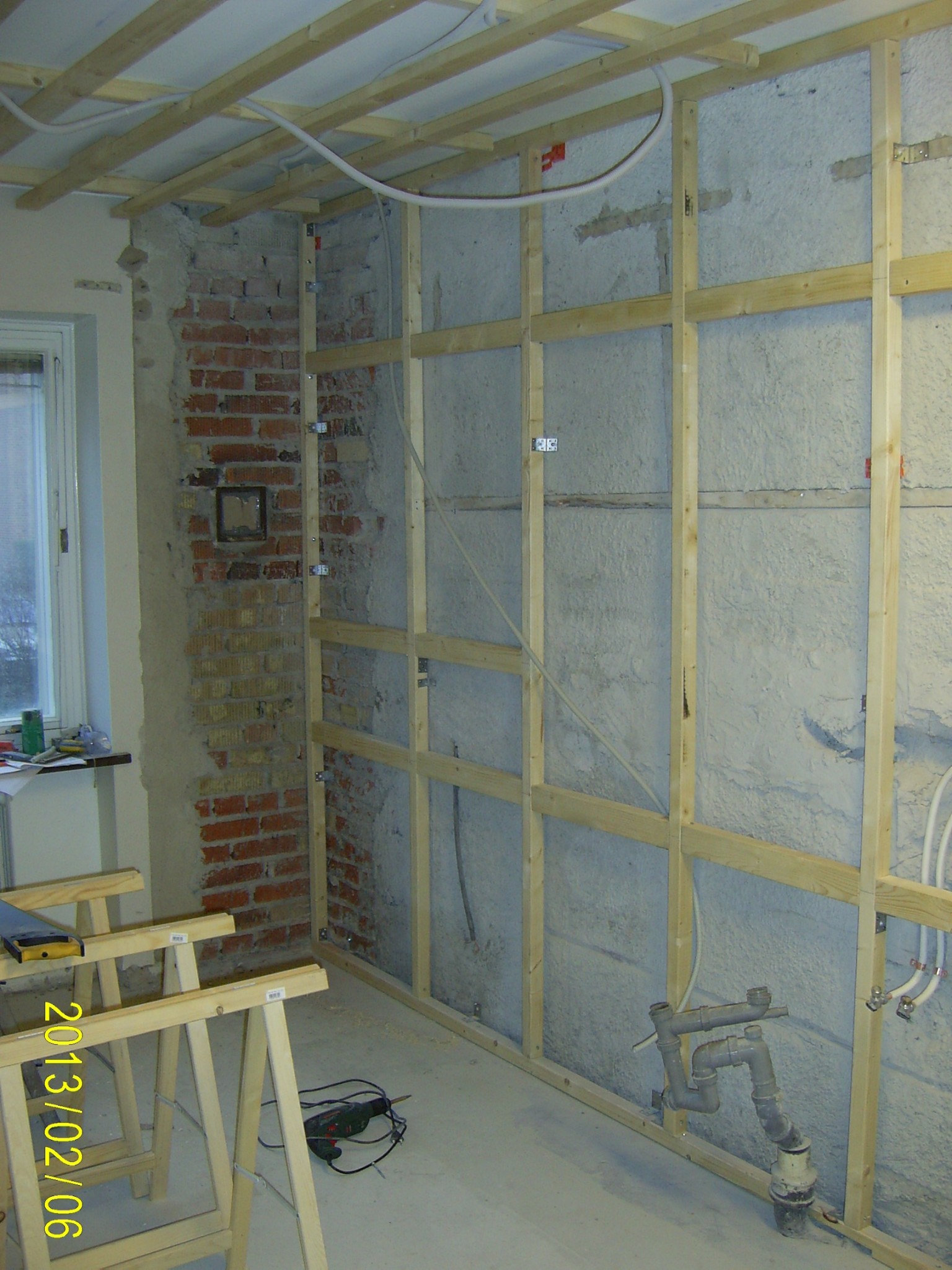

Så här gjorde jag.
Det gamla röret kapades då det kom upp köksinredningen röret rengjordes med en roterande rasp, rätt gummistos monterades och sedan grå plast.

I ytterkant mellan muffen och röret sitter kitt som tätningsmedel , den är hård nu och spricker om du knackar med hammare och kniv , förhoppningsvis är det lika hela vägen ner i muffen och inte diktat med bly ,
Det är ganska stort mellanrum där , så om det är kitt så går det att krafsa ur kittet med en smal mejsel , när du kommit ner till hälften kan du knacka lite lätt på röret som sitter kvar , då kan det släppa , lite tid tar det kanske

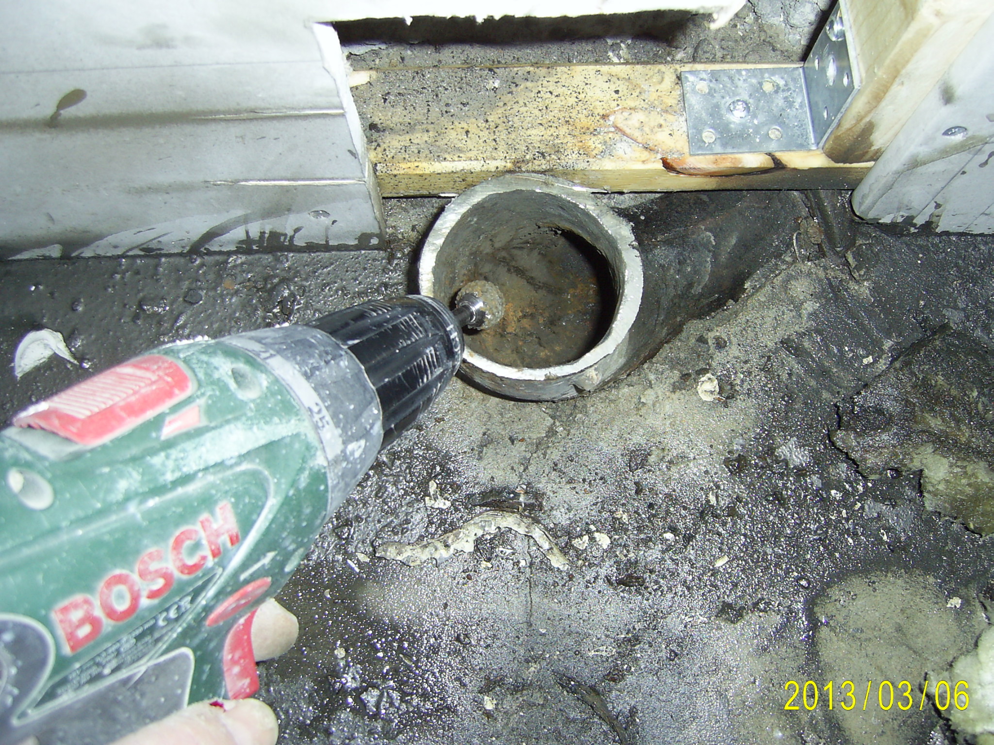

Stort tack för alla tips, beväpnad med goda förhoppningar och hammare så har jag nu gått lös med både hammare och mejsel i två timmar. Men tyvärr utan större framgång. Röret sitter inte helt centrerat, så jag har kunnat hugga bort ”vad det nu är” i princip hela vägen ned på 1/4 av röret, men bara en kortare bit på resten där röret ligger nästan dikt an. Har tagit i så mycket jag vågat med hammaren, men grejorna rör sig inte ut fläcken. Förutom att det går flisor ur rörstumpen, men det är också allt.
Är nu tillbaka på gummimuff-spåret, och har utan framgång sökt med ljus och lykta efter nånting att skarva en slät 40 ände till insidan på ett ~40mm invändigt rör. Jag tänker mig någon form av tratt, där 40mm plaströret uppifrån träs in i överdelen, sedan stoppas nederdelen ned i röret i golvet. Existerar det? Länken i första inlägget skulle nog kunna funka om jag går ned till 32mm rör, men skulle gärna köra på 40 om möjligt.

Tvärnit på att få bort det då , ser djupt ut annars borra hål och knäcka bitar , men svårt med att borra snett och lång borr
Nu år det svårt att på avstånd se vad som kan göras , men går röret rakt ner i källaren så kanske det ide att byte ner till golvet där , men det vet vi inget om , i fall det går .

Om du kan tänka dig att gå ned i dimension, så kan du använda VVS kitt för tätning. Det är inte lika hårt och omöjligt som den tätning du har nu.
De gamla gjutjärnsrören fogades med två olika metoder, dels ett cementbaserat tätningmaterial som är svårt att få bort, dels med flytande bly, som är ännu svårare att pilla bort.
