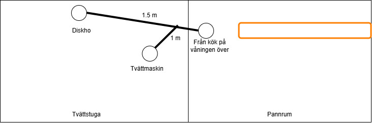

Jag är mitt uppe i att renovera tvättstugan i källaren och flytta golvbrunnen och lägga till en extra anslutning för en diskho. Och under ytan visade det sig vara lerrör/keramikrör från Höganäs som man fick lära sig hur ömtåliga de är.. Jag har nu till slut fått fram ett friskt lerrör som jag nu behöver ansluta mig mot.
Lerröret är 130 mm på utsidan och 100 mm på insidan och det som kommer anslutas mot det är avloppet från köket och tvättstugan. Ser ut ungefär såhär:
Min första idé var att använda 110 mm och ansluta det mot lerröret, och hittade då en gummikoppling som passar på insidan av lerröret och ansluter runt plaströret.
Men det blev rätt mycket mindre i diameter vid kopplingen så funderar om man istället ska gå ned i diameter till 75 mm istället och använda en enkel gummikoppling.
Vad tror ni? Är det dumt att köra på 75 mm istället? Eller hur riskfyllt är det att få stopp med förminsnkingen som kommer med att köra 110 mm?

Jag skulle köra 110 mm och använda gummikoppling som sätts på utsidan av rören om jag var du.
Jag köpte denna när jag anslöt 110 mm plast till gamla betongrör, funkade mycket bra:

Tack för snabbt svar! Det får bli en sådan istället.
Hittade även en som ser ut att passa lite bättre 121-136/100-116.
