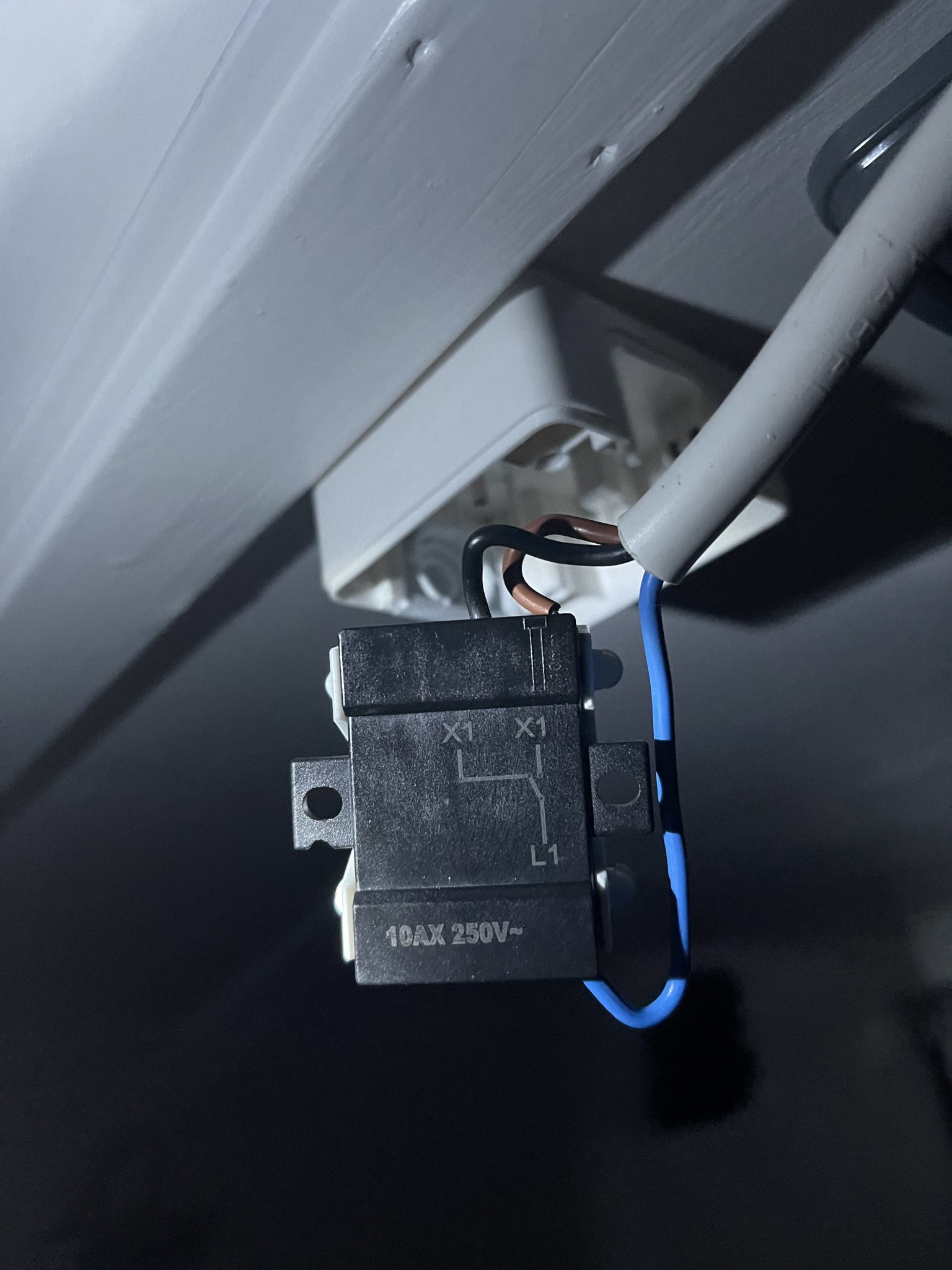

GK100 GK100 skrev:
Där ser du att svart fas är vad som är lika mot vad du har och den kan du koppla in så som på bilden. Sen är då frågan vad som händer vid lampan dvs på bilden är tändtråden brun men i din dosa var de original vita och sen blå från kabeln lagd ihop med dem. Återstår då den grå på bilden som ursprungligen var grön i ditt fall men som skarvats mot brun från kabeln i dosan.
Du bör kunna komma fram med den översättningen och se att det stämmer och hur det funkar också. Sen kan du testa koppla in, nu är allt så utrett att man kan utesluta åtminstone att något farligt händer och sämre än nu kan det ju heller inte bli.
Såhär har jag tolkat schemat enligt länken
Men om blå i mitt fall är tändtråden har jag kopplat fel inser jag nu…
Elektrisk kopplingsdosa med en blå tråd felaktigt kopplad i en strömbrytare.
Funkar det?
Om inte, testa att flippa den andra trappbrytaren och se om det tänds.
Har du testat om det funkar som det ska också? Du är nog inte helt framme än. Jämför med vad som händer om du skiftar plats på brun och blå.

R robert95 skrev:
Har inte satt på strömmen, gör bara det när jag vet att det är rätt (ja, jag har lärt mig av mitt misstag att bara koppla på strömmen när jag VET att det är rätt)
I det här fallet törs du nog prova då ingen av trådarna är nolla/neutralledare.
Det som händer är att funktionen blir lite skev.

Testa först som det är kopplat.
R robert95 skrev:
Känner mig inte bekväm med att sätta på strömmen då jag inte är säker på att jag har gjort rätt.
Är lite inne på att byta plats på brun och blå.
Du har ju torterats tillräckligt nu men som övning testa som FredrikR säger först som det är gjort sen byter du plats på blå-brun.

ok, nu fattar jag
bytte plats på brun och blå och nu fungerar det som jag ska. Tack för ert tålamod, nästa gång ringer jag elektrikern
