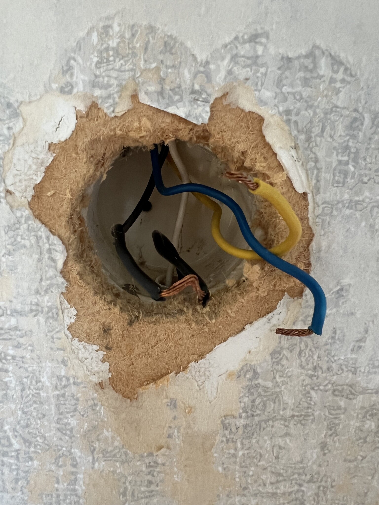

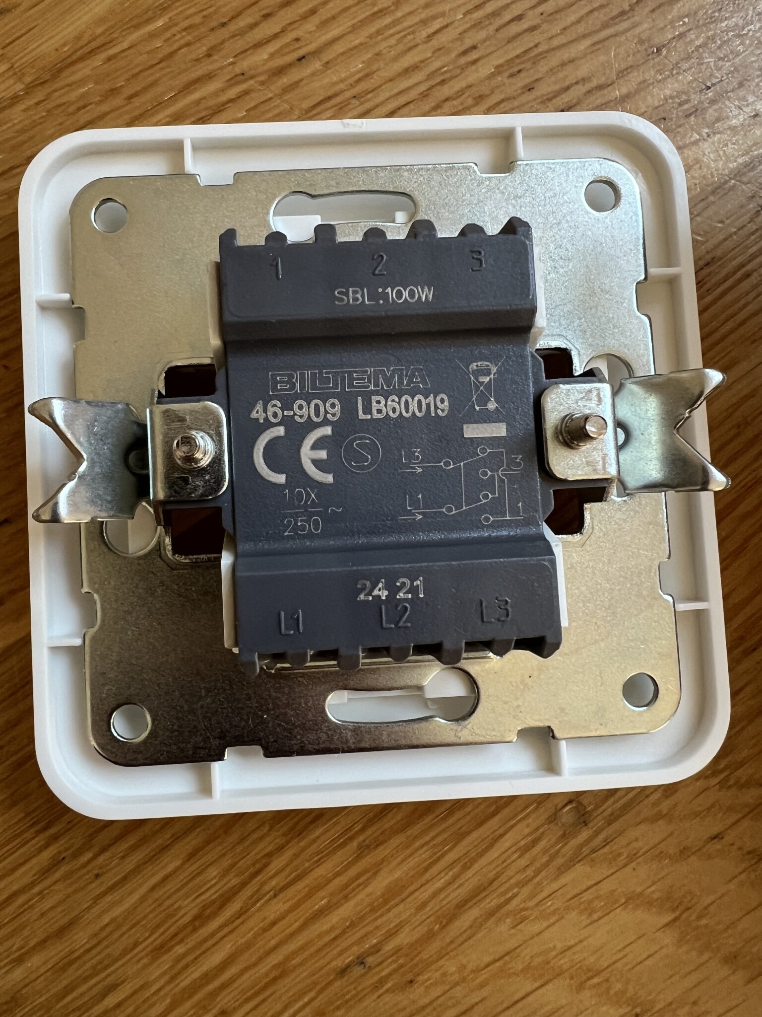

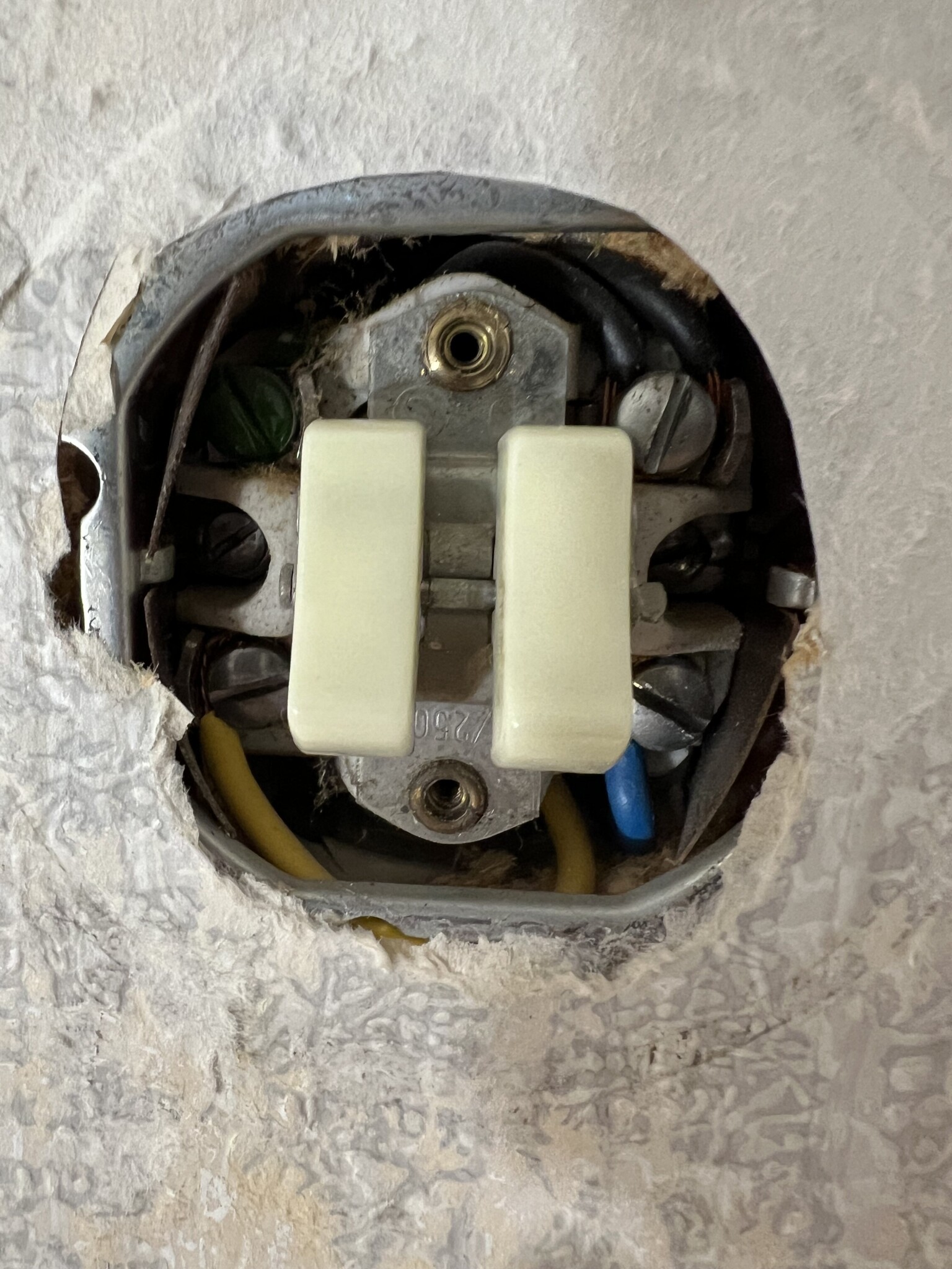

Ska byta från en gammal strömbrytare med två knappar till en Biltema strömbrytare med en knapp. Hur hade ni kopplat i detta läget, gul, blå och svart kabel finns och den svarta är inte ens avklippt. Den blåa är väl nolla och svarta är fas? Den gula kan jag bortse från då jag bara ska ha till en lampa? Tack på förhand!
  • Gammal strömbrytare med två knappar i en vägg, med synliga gula, blå och svarta kablar.
  • Biltema strömbrytare med märkningen 46-909 LB60019, synlig infästningsmekanik och elektriska anslutningar, monterad på en träyta.
Nej den blå är inte nolla, troligen tändtråd.
Lossa brytaren så du ser tydligt varje kabel.
Embro95
Okej! Har du tips på hur du hade kopplat? Svart till L3 och gul till 3 och isolera den blåa?

  • Ledningar i olika färger syns i ett uttag med delvis borttagen tapet runtom.

Du skulle tagit foto innan du lossade alla kablarna.
Kanske inte syns men skickade i första meddelandet, gula var kopplad ner till vänster, blå ner till höger, svart uppe till höger.
  • Eluttag med gul, blå och svart kabel anslutna på olika positioner i en urgröpt vägg.
Jag skulle tro (bra att dubbelkolla) att svart är fas och gul resp blå är tändtråd till resp lampa, för den gamla är krom och styr väl två olika lampor?

Som upprepats 1000ggr. Strömmen bryr sig inte om färg. Gulgrön jord kan ha använts som fas eller vice versa. Man måste mäta för att veta. I detta fall skulle jag gissa att svart är fas och vidarekopplad till annan dosa. Medan gul och blå är tändtråd. Om du inte förstår hur det ska kopplas bör du nog låta någon annan göra det.
Ok
Sitter det ett vägguttag under som den svarta går vidare till (den vita sladden är då troligen nolla)?
Var det den högra knappen som tände lampan?
I så fall kopplar du svart på antingen L1 eller L3 och blå på antingen 3 eller 1.
Beror på om lampan ska lysa med knappen neråt eller uppåt.

Så krångligt är det inte.
Svart på L1, blå på 1.
Lyser lampan med brytaren åt "fel" håll flyttar du blå till 3.

Tack för svaret, i mitt fall funkade det med den gula på 1:an, men nu är det löst!
