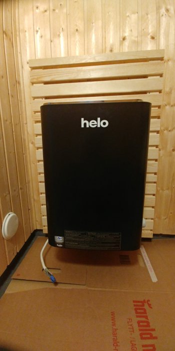

Ja den behöver bytas då man inte vill ha några kopplingsdosor inne i bastun. Det finns ingen genväg där då du reda försökt dra i den
Leta upp föregående kopplingspunkt. Det ser ut att vara en installationskabel så den löper nog ingen längre sträcka i rören utan det sitter nog en kopplingsdosa i närheten utanför bastun. Därifrån behöver kabeln bytas. Om det är en längre sträcka så se över möjligheten att sätta en kopplingsdosa lite närmare och gå över till anslutningskabel. FK i värmetålig skyddsslang går också. Aggregatet verkar nytt så se även bruksanvisningen vad de säger om krav på anslutningskabel.

Inte kul... Tack.
Mja, det är väl inget konstigt med anslutningsdosa till basuaggregat?Bo.Siltberg skrev:
Lämplig dosa med dragavlastning på väggen, sedan gummikabel av bra kvvalisort till aggregatet, Titanex eller Aton tex. Läs installationsanvisningen vilken temperatur kabeln måste tåla.

Allmänt går det säkert att ordna nöjaktigt, men olämpligt med en dosa så nära bakom/under aggregatet som i detta fall. Den dess innehåll måste i så fall vara värmetålig och hålla minst IPX5. Utsidan väggen är en bättre plats om det är möjligt. Dvs se till dessa möjligheter först, vi vet ingenting om förutsättningarna här annat än vad som framgår av text o bild.
Ok då är det nog meningen att du ska göra en kopplingsdisa där på väggen och sen koppla en kort bit därifrån till aggregatet med gummikabeln enligt spec.
Det funkar det också, hade så förr i min bastu, själva kopplingsdosans lock var av metall och dosan infäld
Korkade jag. Av ren tillfällighet började vi möblera om sovrummet intill bastun. Bakom sängen fanns ett doslock!Bo.Siltberg skrev:

Dit är den jävla kabeln ansluten! Mot en annan EKLK!
Det blir att dra en meter gummikabel.
Du hade rätt.
