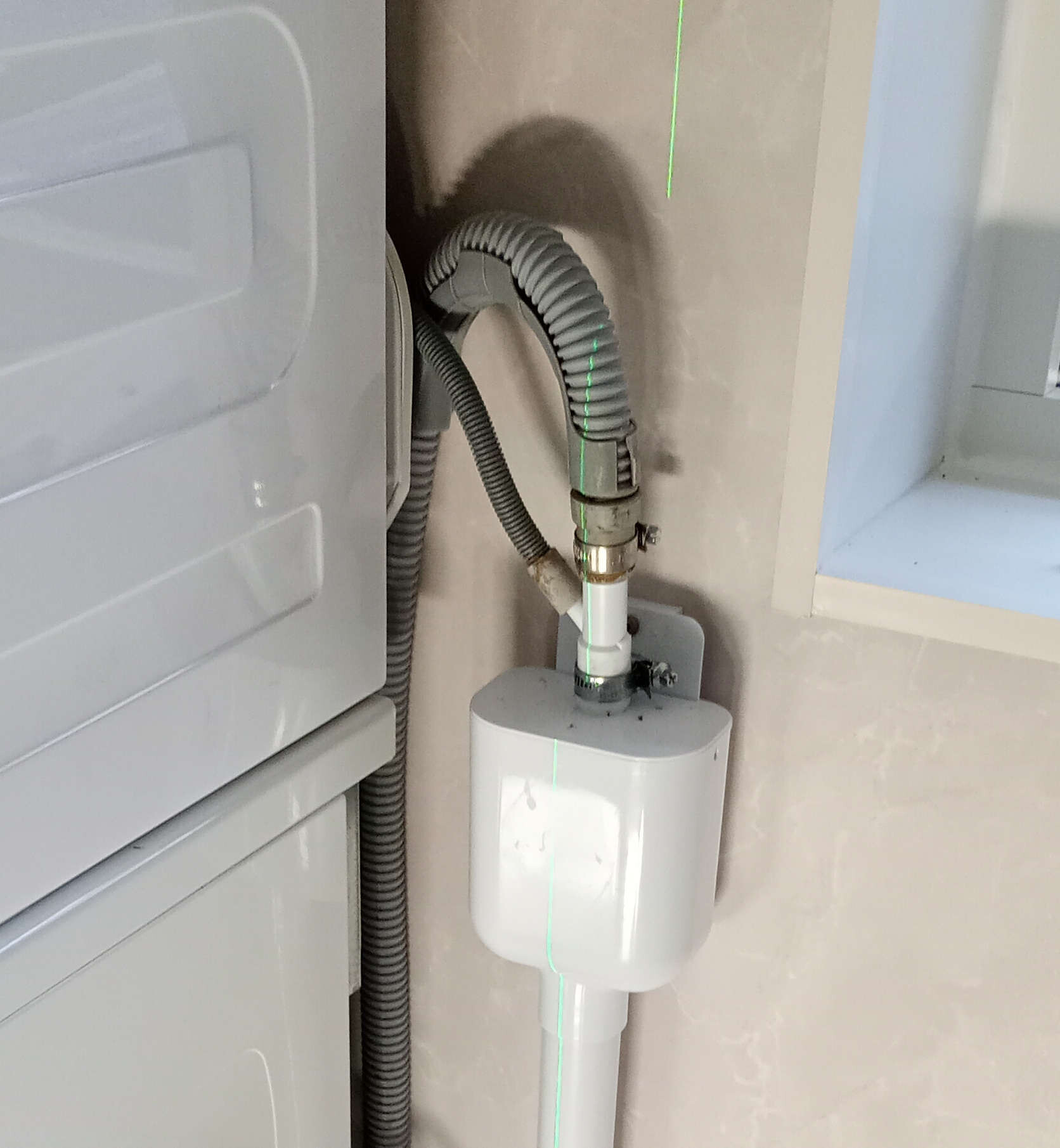

Behöver din torktumlare en avloppsanslutning?

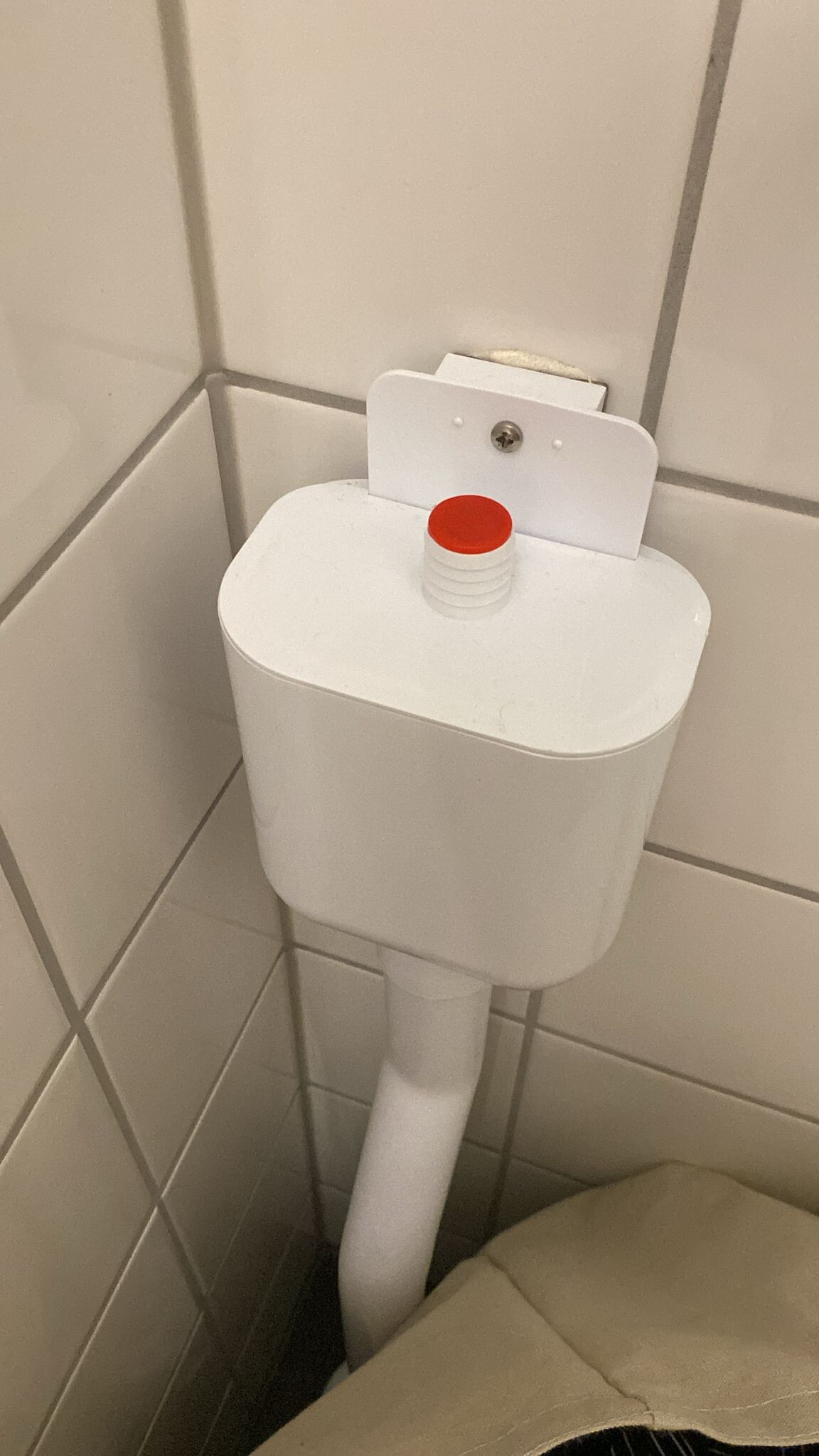

Annars är det där ju en Faluplats 71700, Spilltratt som har RSK-nr: 8082375
Och då jag inte kan det minsta om just denna produkt så kollar jag istället på deras hemsida
https://faluplast.se/produkt/8082375/
Och hittar denna PDF där:
https://www.rskdatabasen.se/infodocs/DOS/DOS_96_8082375.pdf
Och där visar de att ifall man vill ansluta även en tumlare så ska man ha tillbehöret:
"Y-slangnippel multi inklusive slangklämma, för anslutning av kondenstumlare,
blå pil i figur till höger, är extra tillbehör, RSK 805 5490 // NRF 451 7084."
Finns här.
Och den hittar jag t.ex. på Hornbach
https://www.hornbach.se/p/y-slangni...ll-tvattmaskinvattenlas-20-mm-78670/10717276/
