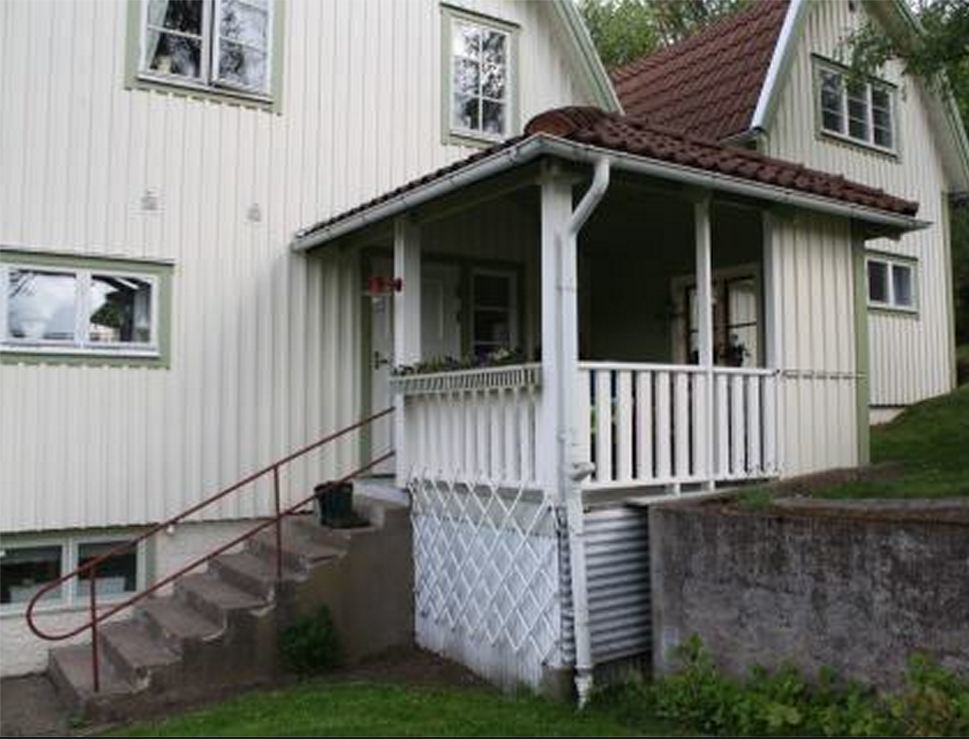

Den gamla yttertrappan åker väck i samband med dräneringen och vi vill helst ha en stentrappa med blocksteg. Har googlat som en galning för att hitta läggningsanvisningar men de flesta verkar endast gälla antingen trappa i slänt eller något enstaka trappsteg och inte i som i vårt fall där man ska upp lite högre. Hur bör man lämpligen bygga en blockstegstrappa i vårt fall? Alla tips mottas tacksamt :)

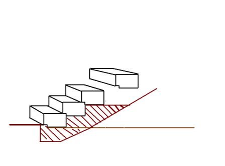

Gräv ut till första steget , fyll på med 15- 20 stenkross packa ordentligt ,
lägg dit första blocksteget...och så gör du samma igen, med stenkrossen..
och glöm inte att räkna ut steghöjden så det stämmer när du kommer upp...
Så här skulle jag gjort..
