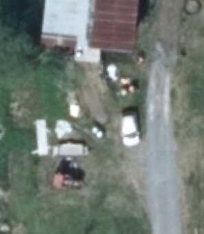

Jag gjorde så på gårn hemma, la markduk direkt på gräset och tippade ut 0-40 över det, tjockleken varierar mellan 15-50cm, det var 2 år sedan nu och inget som parkeras på har börjat sjunka ännu.
