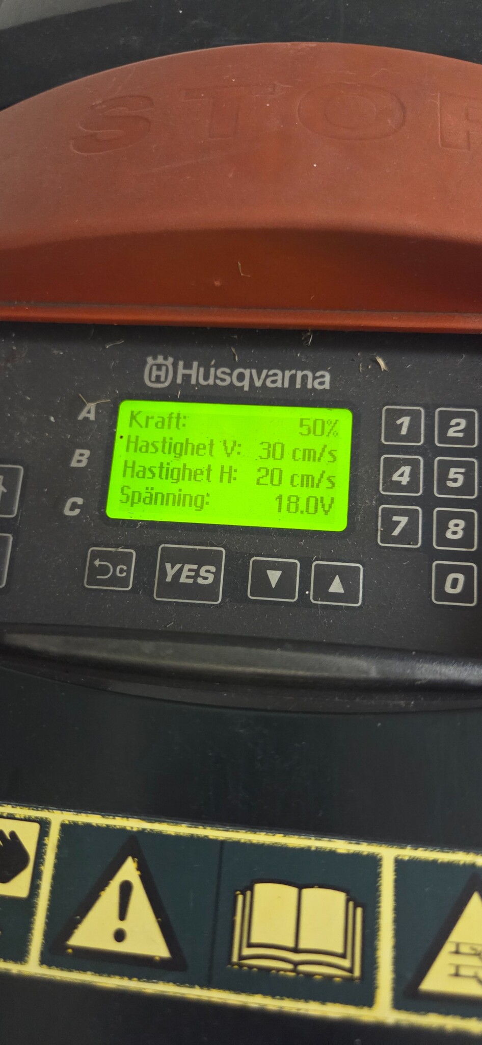

Tänkte bara ge en uppdatering på denna följetong. Det blev att jag tog chansen att köpa en begagnad motor istället för att spendera tid på renovering. Dock, när jag testat allt så går den begagna motorn långsammare än den andra. Går det att justera?
Har du kollat så att den nya motorn du köpte har exakt samma artikelnummer som den defekta?B bumpas skrev:
För vissa modeller ska det gå att i serviceprogrammet (enbart åf) att ange motortyp, osäker om det går att justera hastigheten.
Förmodligen har du två olika växellådor. Det går att blanda Llnix och nyare motorer på 220AC. När maskinen väl kör sen så styr den på hastigheten. Men det känns inte helt rätt i själen.

Ajdå. Ska testa lite att de hur den beter sig när det får "motstånd" och går på mattan (dock en hel del snö på den så får vakta den)G GordonE skrev:
