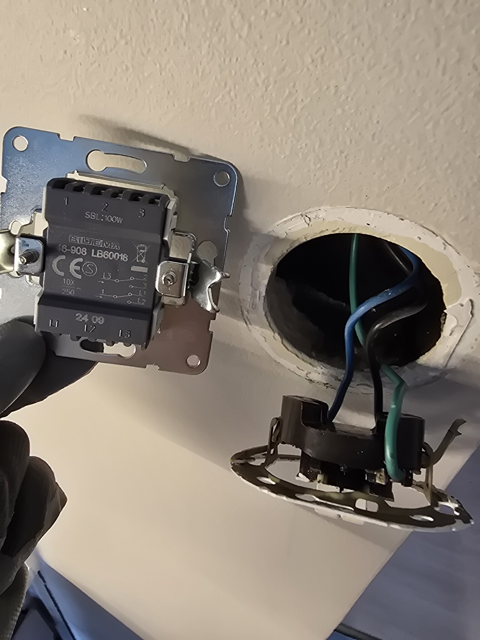

Z zaid alkhalidy #1 Medlem · 2 inlĂ€gg 17 mar 2025 11:03 zaid alkhalidy Medlem 2 inlĂ€gg 17 mar 2025 11:03 #1 Hej, I want to change this switch from old switch to a new one. I have these 3 colored wires , how can I connect them to the new one please đ Inloggade ser högupplösta bilder Logga in Skapa konto Gratis och tar endast 30 sekunder
E etompau #2 Medlem · SkĂ„ne · 14 801 inlĂ€gg 17 mar 2025 11:22 etompau Medlem SkĂ„ne 14 801 inlĂ€gg 17 mar 2025 11:22 #2 Du har köpt en dubbeltrapp. Kanske sitter dĂ€r nu en kronbrytare. I sĂ„ fall fas in pĂ„ L3, bygel till 1, tĂ€ndtrĂ„dar pĂ„ 2 och L1.
Du har köpt en dubbeltrapp. Kanske sitter dÀr nu en kronbrytare. I sÄ fall fas in pÄ L3, bygel till 1, tÀndtrÄdar pÄ 2 och L1.
D Daniel 109 #3 Medlem · E · 39 681 inlĂ€gg 17 mar 2025 11:27 Daniel 109 Medlem E 39 681 inlĂ€gg 17 mar 2025 11:27 #3 TĂ€ndtrĂ„dar pĂ„ 3 och L2 om man ska följa standard. Men gör pĂ„ samma sĂ€tt som i övriga anlĂ€ggningen.
TÀndtrÄdar pÄ 3 och L2 om man ska följa standard. Men gör pÄ samma sÀtt som i övriga anlÀggningen.

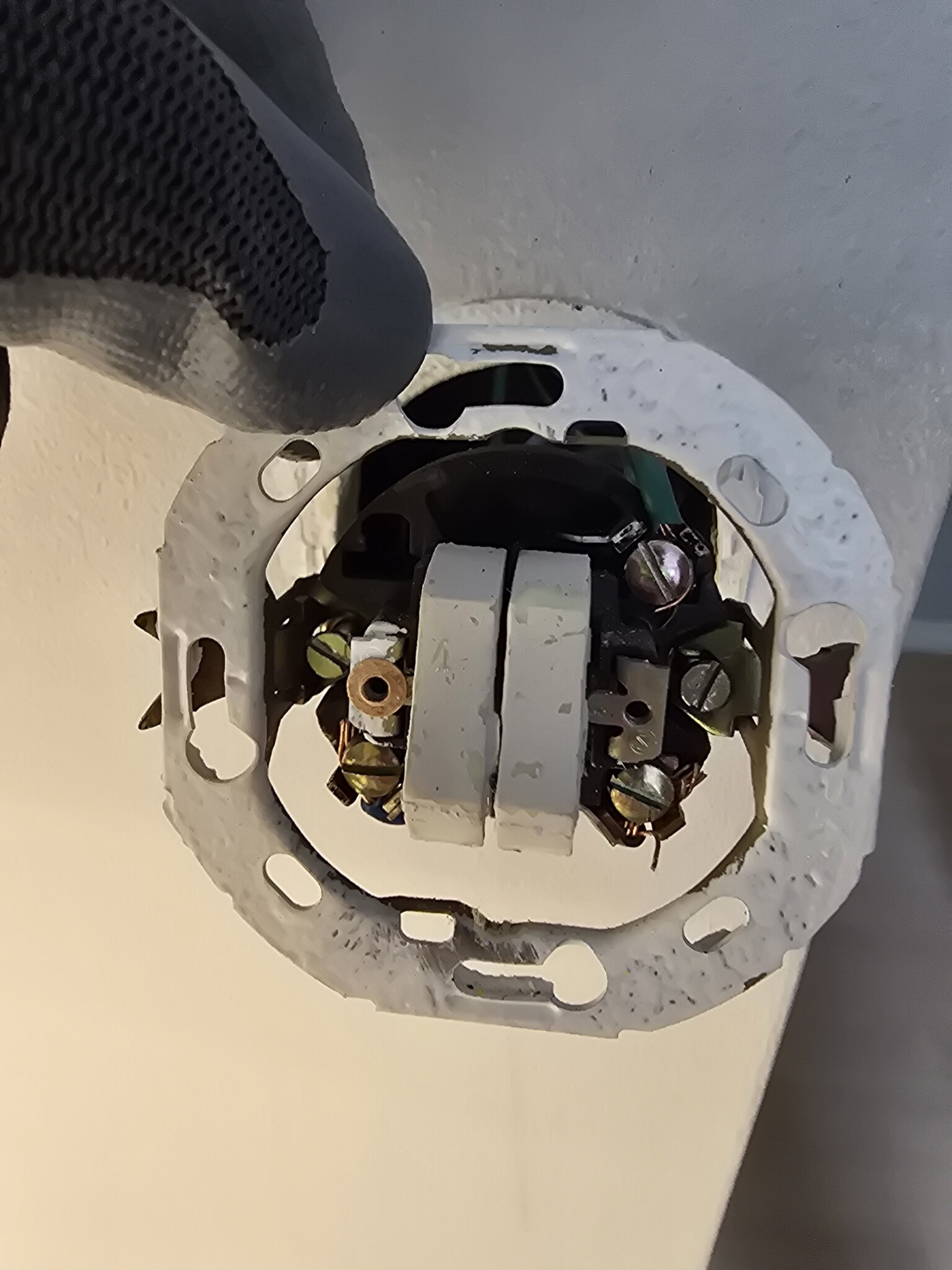

Z zaid alkhalidy #4 Medlem · 2 inlĂ€gg 17 mar 2025 11:28 zaid alkhalidy Medlem 2 inlĂ€gg 17 mar 2025 11:28 #4 Thank you for your reply, Yes the old one is 2 Inloggade ser högupplösta bilder Logga in Skapa konto Gratis och tar endast 30 sekunder
