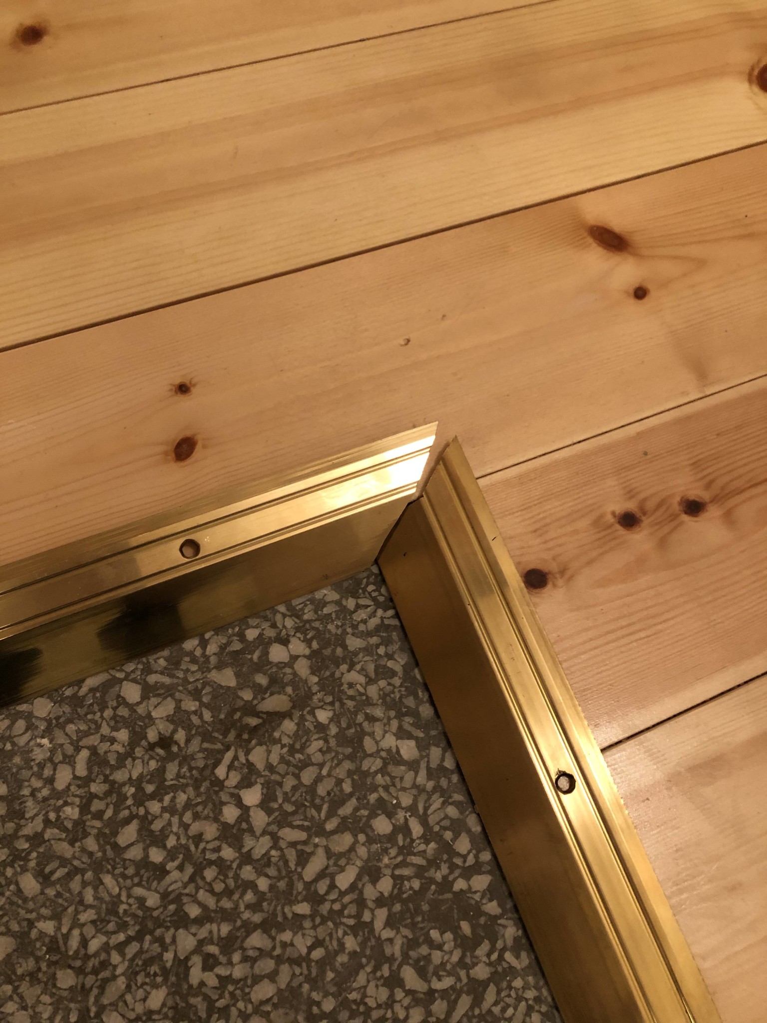

Misslyckad hörnskarv mellan två nivålister av metall mot en trä- och stengolv bakgrund.
Hur gör man egentligen en hörnskarv på två nivålister... Att såga båda 45 grader gick inte alls. Blir tokig snart på min oförmåga :rolleyes:
45 funkar utmärkt om du bara lägger dom rätt när du sågar, dom ska ju va i samma vinkel som dom sen ska ligga i på golvet.
Galten och 2 till
La du den ”platt” när du gerade i 45 grader?
Galten
Har du en bit golv över så lägg det under listen så blir det lättare att såga rätt.
Galten
Jag körde med en bågfil och en gerlåda från Biltema. Men det är möjligt att jag lade listen fel i lådan... Eller att vinkeln inte är 90 grader (lade ju själv golvet)

Det är inte lätt att handsåga metallister,speciellt om man bara ska justerkapa vinkeln lite grand,det går faktiskt bra med en vanlig kap/gersåg med viss försiktighet osv:)
Galten
Jag sket i gerlådan och sågade på frihand istället. Är väl inte perfekt men duger kanske
