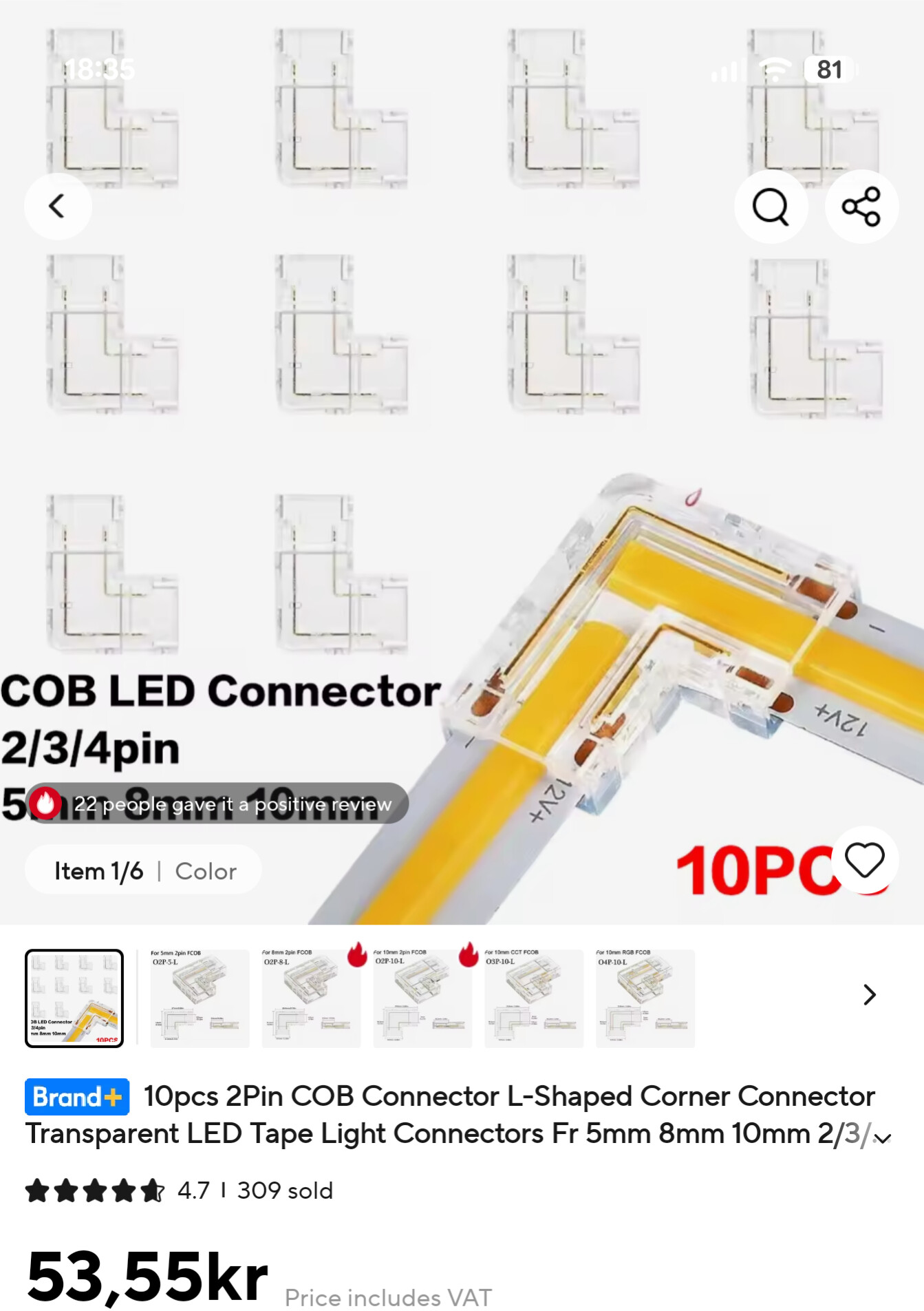

Varför kan man inte använda såna skarvar?
tommib
Listerna möts i vinkel i två plan. Om skarven är flexibel så går det men de flesta sådana jag har sett är fasta.
Edit: Om det är som jag tror alltså, att listerna sitter i 45° vinkel mot vägg/tak.
Farstatjej90
Pratar vi om samma sak, alltså dessa?
10-pack COB LED-anslutningar, L-formade, transparenta med gula och grå kablar, 2/3/4-pin, för LED-tejp 5mm, 8mm, 10mm.
BirgitS
Det beror ju på vad Höghus menar med hörnprofil, det skulle kunna vara aluminiumprofiler som sitter i vinkeln mellan tak och vägg samt lyser snett nedåt.
tommib
Exakt. Hur monterar du den när ledningarna möts med vinklar i olika plan. Dels denna 90° vinkel men också att listerna är vinklade 45° och dessutom inte i samma plan.
Den vinkeln fungerar bara när listerna möts i 90° i samma plan.

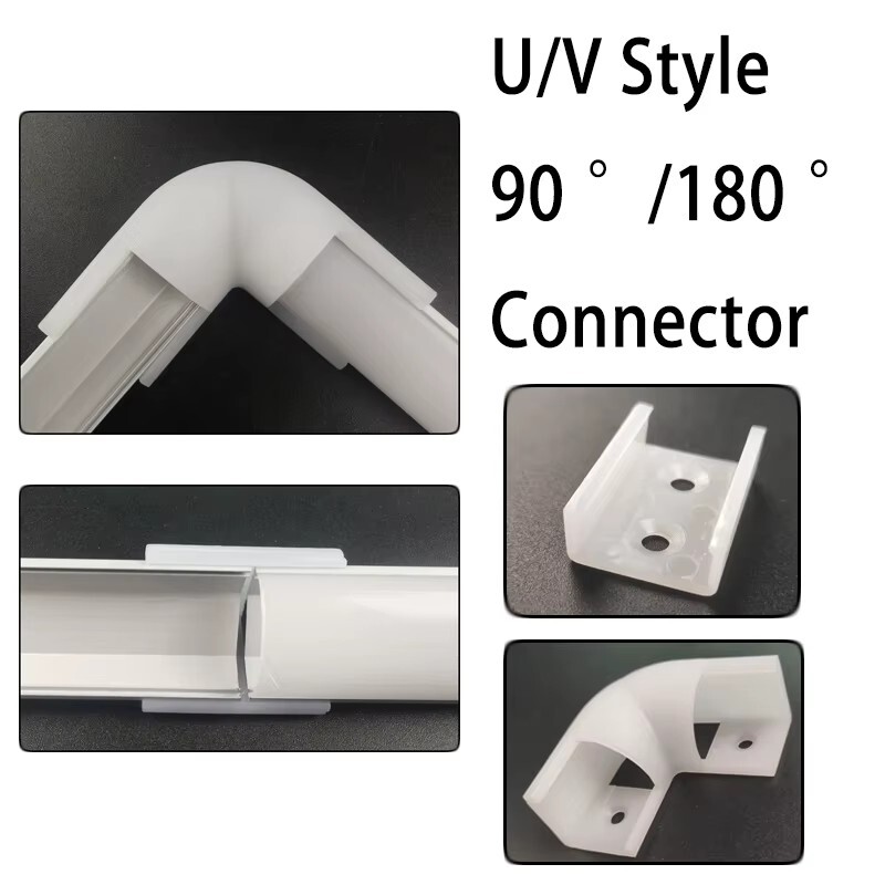

De skall alltså sitta i vinkeln mellan tak och vägg och lysa i vinkel in mot duschen. Inget släpljus, det var därför jag vill ha v-profiler. Varför skulle det inte gå att hörnskarva dessa?
Att skarva ledremsan precis i hörnet kanske inte går, men lite mörka partier i ändarna kanske inte stör.
Hittade en bild som kanske förklarar vad jag vill ha. Nu behöver jag bara hitta ett system med 2m längder, skarvbitar och ändproppar.
Fyra vita V-formade hörn- och skarvprofiler för LED-list, inklusive 90- och 180-gradersconnectorer för tak och vägg.
/Höghus
tommib
Att skarva själva aluminiumlisterna finns det säkert delar för någonstans, eller så bara gersågar du dem. Jag tror att det går bra. Det jag pratar om är att skarva LED-tejpen inuti, elektriskt. Det kräver flexibla anslutningar, som kanske passar i listerna, eller lödning.
