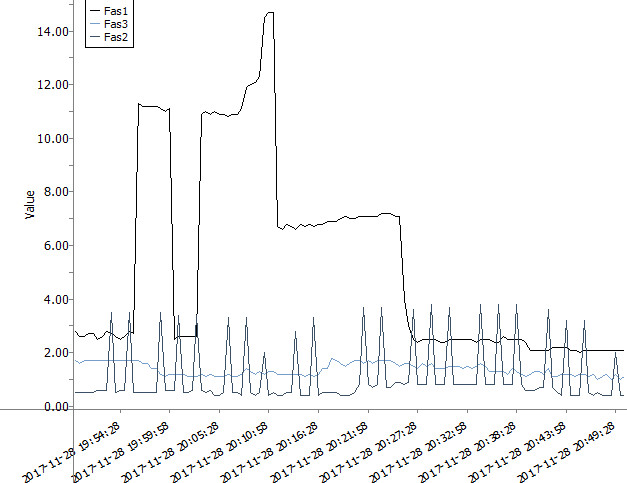

Jag har en värmepump med strömkännare och loggmöjligheter.
Förutom att värmepumpen använder dessa för effektbegränsning så kan det ju vara trevligt att använda loggen för lite egen statistik om elförbrukning. Tyvärr verkar det som att en av strömkännarna inte visar riktigt pålitliga värden utan att det kommer in en massa toppar som omedelbart går ner igen och som inte verkar stämma med någon verklig förbrukare..
Tror ni det är fel på den, eller tar den in störningar, glappar eller något annat? Kan man själv felsöka den på något sätt?

Den mäter "allt". Intervallerna är för korta för kyl/frys och liknande.

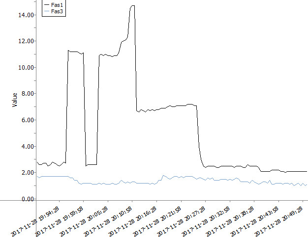

Men jag kopplade in en förbrukare på resp. fas i tur och ordning och jämförde med loggen. Det visade sig att faserna i loggen inte var i den ordning jag trodde (verklig 1-2-3 ser ut att motsvara 2-1-3 i loggen). På den "oroliga fasen" sitter då även en oljefylld elradiator i ett uthus. Jag har ingen koll på hur en sådan är uppbyggd, men det verkar ju rimligt att den kanske reglerar effekten genom att slå av/på i korta intervall?
(Nästa steg får bli att kolla i gamla loggar hur det ser ut vid olika utetemperaturer.)
