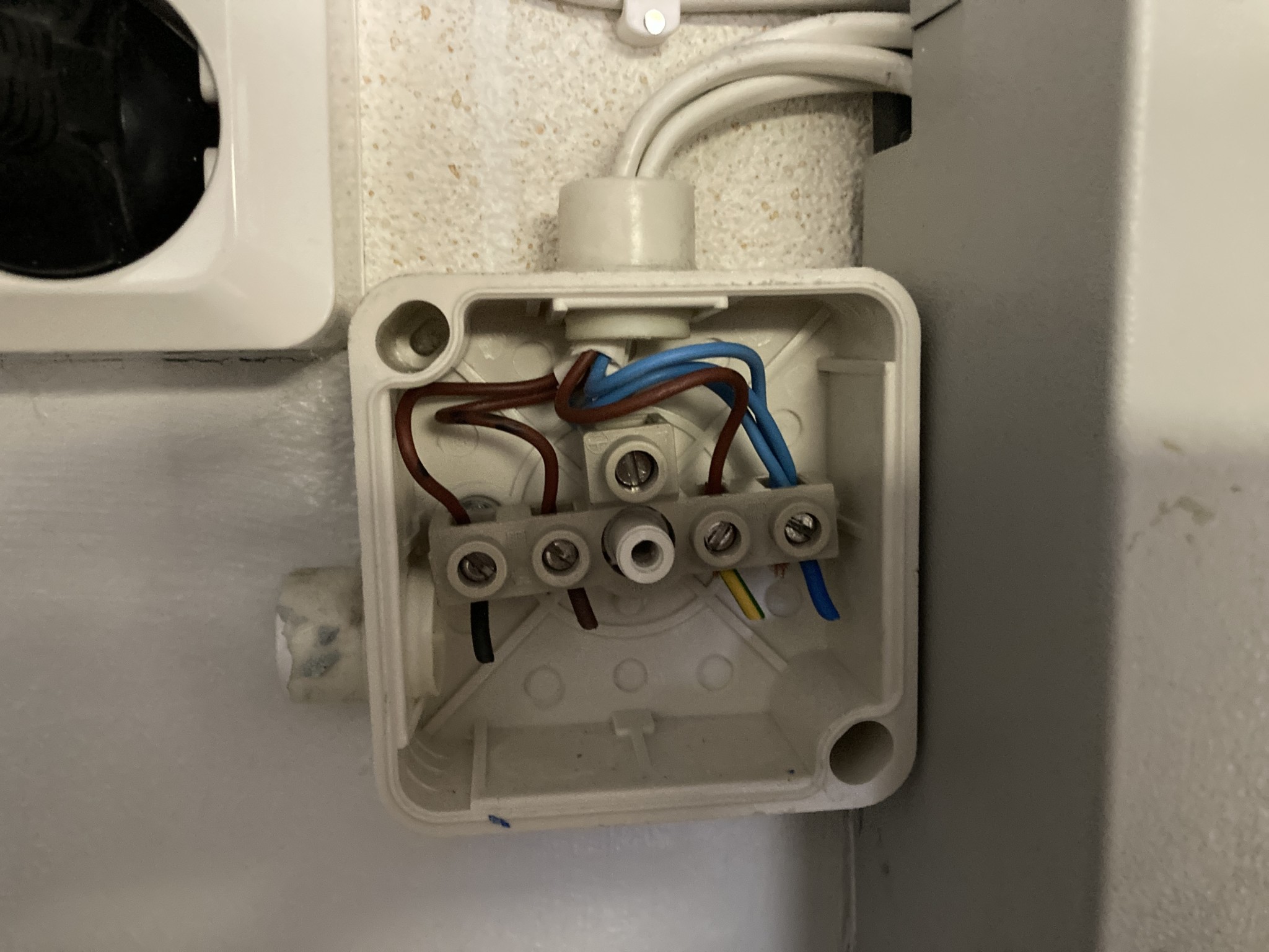

Hade tidigare en elpanna ctc excellent 2, med inkopplad belastningsvakt. I elcentralen sitter tre strömkännare med kablar som är terminerade i en kopplingsdosa strax utanför elcentralen.
För något år sedan byttes pannan till en nibe vvm325 som levererades med strömkännare till belastningsvakt, men latmasken till elektriker kopplade inte in den utan lämnade påsen med delarna (noratel tr3025-s) kvar. Jag var inte hemma och orkade inte bry mig om det.
Den här vintern har huvudsäkringarna börjat gå när vi lagar mat och pannan värmer varmvatten...
Vad tror ni, är strömkännarna universal så jag kan koppla från pannan till kopplingsdosan och utnyttja kännarna från gamla pannan som redan sitter där?

Du kan med stor sannolikhet använda de gamla direkt det är den absolut vanligaste strömtrafon i de här fallen med belastningsvakter.
Bo.Siltberg och 1 till
Om inte elektrikern rivit kabeln som var till den G:a pannan så går det bra att använda den, titta bara i dosan vid centralen vilken färg som kännarna är kopplade till, brukar alla blå till blå och dom andra spelar ingen roll hur dom sitter. Finns ingen kabel kvar kan du ta en vanlig teleledning ekkx 4 x0,5 duger bra.

Tack! Jo, då ser det ser bra ut, den gamla kabeln verkar bara avklippt. Ska se vad jag har för kabel liggandes.
Öppen elektrisk dosa med olika färgade kablar och anslutningsterminaler.
Fick också ytterligare en idé. Om jag skaffade en (eller kanske ännu hellre tre) voltmeter och monterade i någon dosa skulle jag kunna följa momentanförbrukningen på mina tre faser om jag räknar ut vilken skala som transformatorn har. Tänker jag rätt?
edit: verkar det rimligt att nivåerna från strömkännarna ligger på 0-5 V AC?
Det ser ut att inte vara skalade tampar i dosan . Sen viktigt trafona måste kortslutas i dosan, alla tampar ska ihop när inte något är anslutet. Trafona kan brinna upp invärtes annars. Inte många elektrtker som vet eller känner till detta, men står i manualerna för dom.
Edit Är nog bra att kabeln är borta, då den gamla bara hade 4 ledare och jord har används till en trafo, helt fel.

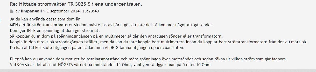

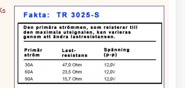

Lite info om strömtrafon
  • Tekniskt datablad för strömtrafon TR 3025-S med information om primärström, lastresistans och spänning.
  • Skärmdump av ett diskussionsinlägg om strömtransformatorer på ett byggforum.

GK100 GK100 skrev:
Det är inget du behöver bry dig om i detta fallet de klent dimensionerade
Det är märkligt vad du vet mycket om strömtranformatorer, Att det är inget att bry sig , men klart att en del vet bättre gentemot andra som omskriver att strömtrafon ska kortslutas och inte gå obelastade.
Som vanligt vill jag absolut inte tjafsa med dig och uppskattar mycket av dina råd mm. Men i fallet med TS trafo är det inget tema att kortsluta dem och därför inte heller oroa någon som har dessa lämnade som på bilden. Kan vara bra att skilja generella tumregler för hur man hanterar en strömtrafo från just det specifika med dessa TRxxxx för belastningsvakter med som sagt klent dimensionerade kärnor.
lassebrun och 1 till
Du vill inte tjafsa säger du. En strömtransformator som är tillverkad för att ge information till en mottagare, vad det vara månde ska alltid kortslutas på sekendärsidan för att inte ta skada. Detta oavsett storlek, Sen det med att säga , det är så små belastningar som blir att det gör inget om dom inte kortsluts. Det är fel det du säger.
Nej du följer en tumregel som är vettig och hör hemma vid strömtrafos dimensionerade att replikera primärströmmen troget både till belopp och fas väl över typskyltens märkdata. Så är inte fallet här och därför ingen anledning att "skrämma" TS med att de tar skada eller att det är problem lämnat som på bilden.
Ibland brukar det tas upp här på BH och då kan du också skatta spänningen sekundärt enligt förenklat synsätt som:
U = SQRT(2) x pi x f x B x A x N med
U spänning Volt
f frekvens Hz
B magnetisk flödestäthet Tesla
A area kärna m2
N omsättning varv
x motsvarar vanlig multiplikation så det inte tolkas som några andra närliggande operationer.
