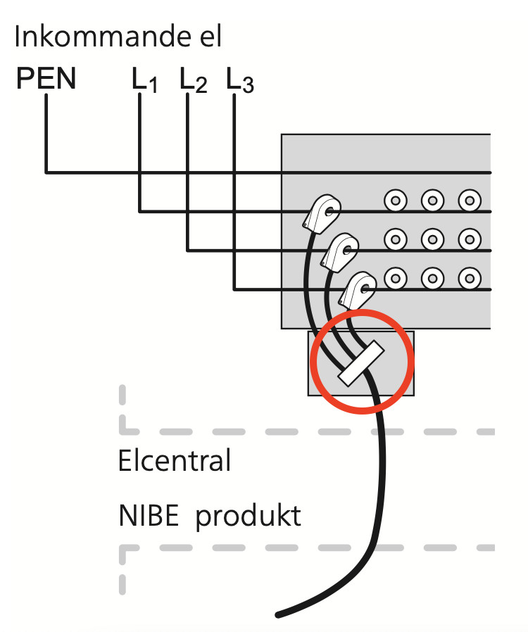

Hej jag har kopplat in strömkännare på inkommande faser i huset . Nu en fundering det står att minsta kabelarea ska vara 0.5 . Om jag kooplar in dessa till en fyrledare och har den gemensamma anslutningen också på en 0.5 kabel . Det är alltså 4 plintar på VPen och jag måste dra en kabel till centralen där strömkännarna sitter . Så frågan är om det fungerar att använda en 4 ledare med 0.5 area och koppla ihop den gemensamma kabeln på strömkännarna till en kabel på 4 ledaren. Blir det några strömmar i denna kabel? Någon som är insatt

Jag väntar på en väldigt försenad Nibe VVM320S, och skulle behöva förstå hur kopplingen markerad med den röda ringen nedan ser ut i verkligheten, så att jag kan beställa rätt anslutningsmaterial:
Det är alltså inte själva kabeln jag funderar över för där vet jag vad jag skall, och det blir en 4-ledare av lämplig typ. Det jag funderar över är om det behövs något extra kopplingsmaterial mellan strömkännaren och kabeln.
Någon som vet?
Någon som har en NIBE-panna och kan tänka sig att ta ett kort?

På strömkännarna sitter det en tvåledad kabel (SKX 2*0,75). Man behöver lämpliga toppklämmor eller kopplingsplintar för att koppla ihop alla 'nollorna' från strömkännarna tillsammans med 'nollan' i fyrledarkabeln och respektive fas från kännarna till varsin tråd i fyrledaren.
Dvs, du behöver en 5-polig och tre 2-poliga Wago-klämmor...
