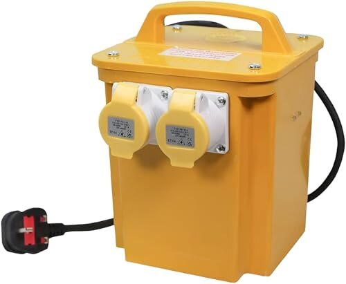

Var tvungen att utforska detta spännande ämne lite mer.
Tydligen släpar man runt på transformatorer som denna:
Gul transformator med handtag och två uttag för verktyg, utrustad med en CEE-propp, lämplig för 110V 50 Hz, används som branschstandard.
Verktygen är tydligen inte generellt USA-verktyg, utan CE-märkta, med gul CEE-propp och anpassade för 110V 50 Hz. Alltså special specifikt för marknaden...
Det gäller handhållna verktyg, och verkar inte vara lagstiftat, utan mer en branschstandard.
Ja, jag menade inte att man köpte verktyg från USA, utan att eftersom USA använder den spänningen som finns det gott om konstruktioner och fabriker som tillverkar verktyg (och annan materiel) för just den drivspänningen (även om frekvensen skiljer lite). Så man behöver inte linda motorer osv. speciellt för UK.
Man valde alltså ingen spänning för att maximera säkerheten som sådan, utan tog en som redan är vanligt förekommande och var acceptabel.
Sedan så kommer ju alla verktyg från samma fabriker i Kina, så det spelar mindre roll vart de sedan säljs... (Jaja, det finns några undantag, men de är få, och blir allt färre). När vi införde CE-märkningen så blev det en del gruff från just USA eftersom de påpekade att detta skulle påverka deras marknad minst lika mycket; EU är en för stor marknad för att ignorera och ingen tillverkar olika prylar för olika marknader om det inte finns mycket goda ekonomiska skäl för det. Och det gör det för det mesta inte.
