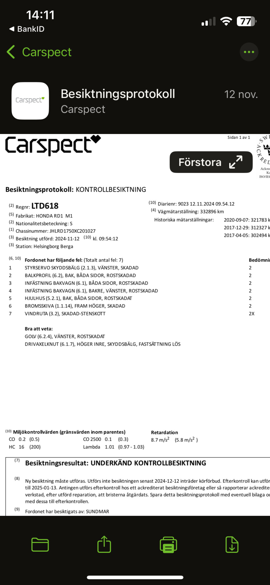

En sak jag inte får ihop är det som på papperet anges som skyddsbälg till styrservo. Det är väl ändå en inre drivknut med en totalt slut gummivulkning där axeln fäster i leden, dessutom?
den är jag också osäker på - skyddsbälg till styrservo.
här har du bilder..
  • Skärmdump av besiktningsprotokoll från Carspect med en lista över fordonsfel inklusive skadad styrservo skyddsbälg och rostskador.

Jag ska söka lite så fort jag har tid nu när det finns bättre uppgifter, men det utan tvekan allvarligaste och jobbigaste felen att rätta till är alla rostskador på bakvagnens infästningar. Då duger det oftast inte med att punkta fast lite plåt utan det krävs betydligt mer omfattande arbete.
Du vet skillnad på styrservo och drivknutar hoppas jag? Eftersom du visar på på drivknut men du har tvåa på styrservodamask.
jag tog mest de bilderna för mig själv om jag skulle byta allt när jag ändå höll på, men då kommer nog @Stefan N efter mig XD är det damasken säger dudå?

Innerskärm, höger bak: https://www.trodo.se/innerskarm/honda-cr-v-i-rd-2-0-16v-rd1-rd3-108kw-24232-cid
vänster sida hittar jag inte hos någon.
Som väntat finns inte mycket till så gamla bilar. Motorhuv finns t ex, men inga bärande delar i bakvagn. I stort sett måste du tillverka allt själv eller köpa från skrot.
Damasker, styrservo, varierar i utförande så måste kollas vad som sitter nu: https://www.trodo.se/dammskydd-styrvaxel/honda-cr-v-i-rd-2-0-16v-rd1-rd3-108kw-24232-cid
Här har du alla varianter till drivaxlarna, finns massor: https://www.trodo.se/damasker-drivaxel/honda-cr-v-i-rd-2-0-16v-rd1-rd3-108kw-24232-cid

tack, innerskärmar finns massor även från tysklan o hjulhus, inga prob där , jag tycker inte bakvagnen behövs bytas mer behandlas men det är kanske bara jag, och damasken styrservon blir ju dock jobbig o byta men den finns ju, nu är det bara infästningarna kvar..!
