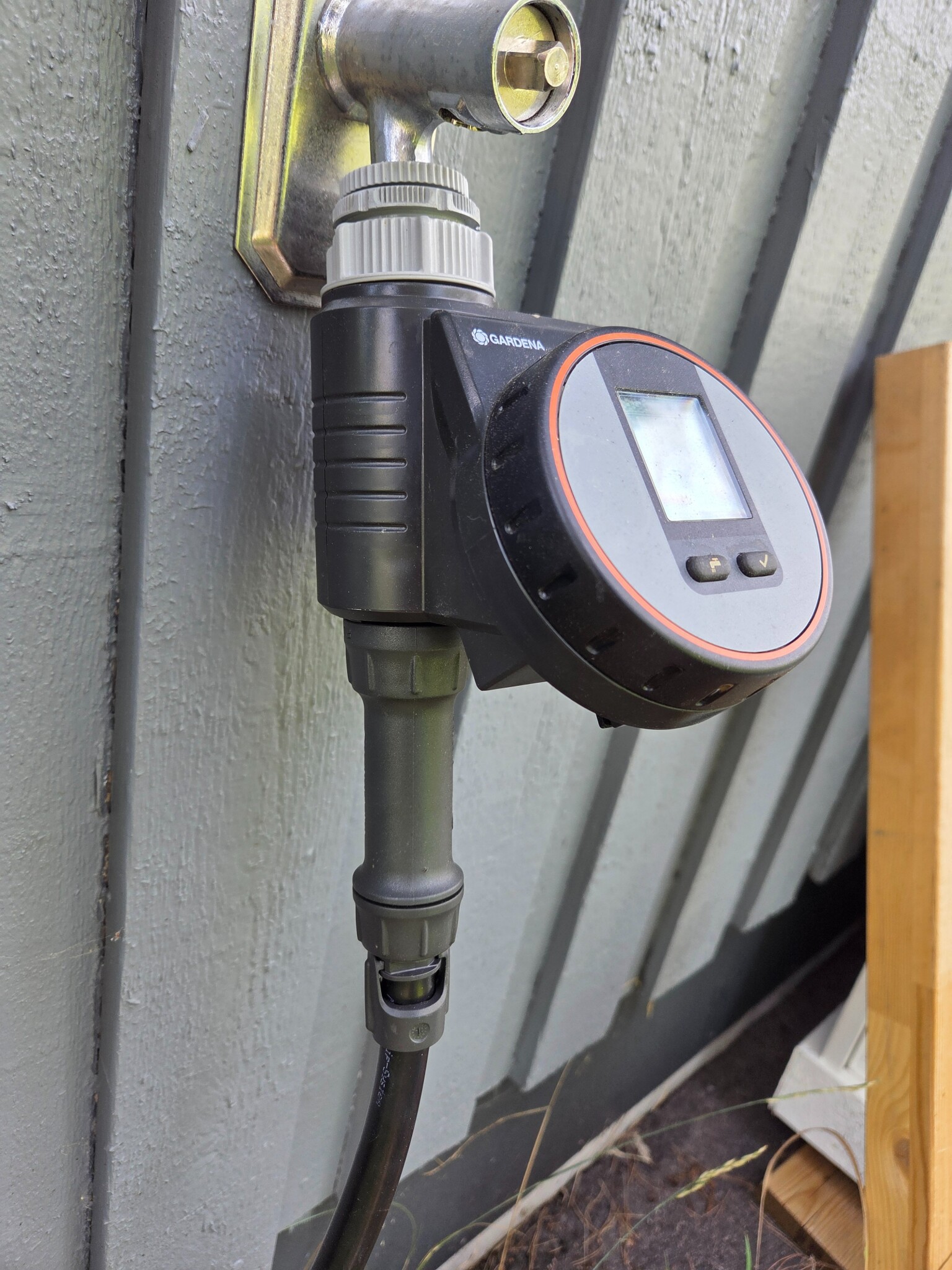

Köpte ett bevattningssystem och en styrenhet från Gardena för att slippa vattna i växthuset över sommaren.
Till min förvåning så är utloppet på styrenhet och ingången på bevattningssystemet både hanar. Åkte ner till Bauhaus för att hitta en lösning (bättre än min 2dm långa slang som får jobba som skarv) men fanns inget i sortimentet. Pratade med säljaren som själv påpekat detta för deras kontakt hos Gardena men själv inte sett någon lösning än.
Finns det något liknande produkten på bild men ”hona-hona”?
En vanlig slang är Hona/Hona. Allt bygger på det.

Unikt namn Unikt namn skrev:
Jag skruvade av de båda hanarna.
Delen i bevattningsdatorn har utvändig gänga, den undre delen har invändig gänga.
Passade ihop perfekt.
Så ser det se ut.
