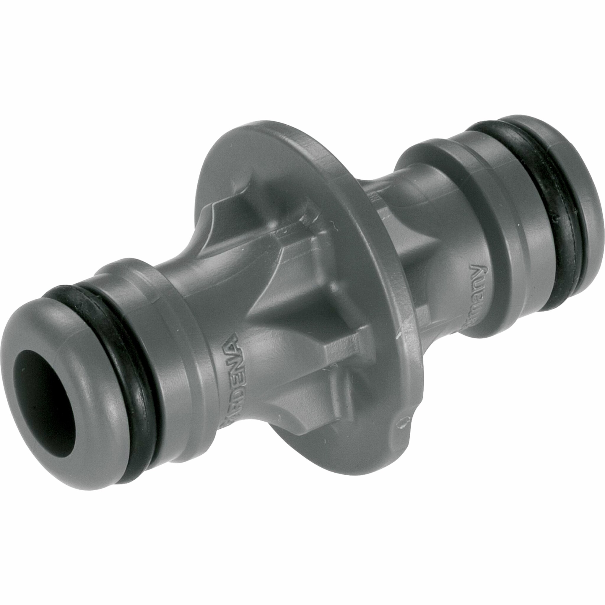

Skulle vilja påstå att standard är "hona" på slangen och "hane" på munstycket/apparaten/kranen/vad det nu är.
Dvs. alla slangar är hona-hona. Iallafall mina. Skall man skarva ihop flera slangar använder man en sån hane-hane-skarv som på bilden.

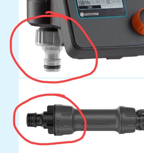

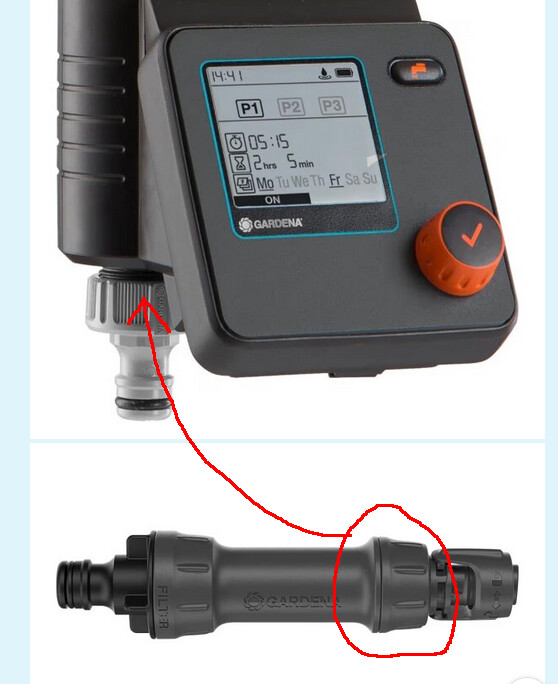

Det är alltså dessa två som ska kopplas ihop.

Du kan ju skruva av de båda inringade kopplingarna och byta till vad du vill?
Med lite tur kanske du till och med kan skruva ihop de två utan koppling.
Får dock lägga in en brasklapp om att jag killgissar och vet inte vilken gänga delarna har....

Måste man ha den undre prylen över huvud taget? Går det inte att skruva bort den inringade kopplingen och sätta den där den gråa "hanen" sitter?
Men om prylen behövs för önskad funktion så funkar det såklart inte...

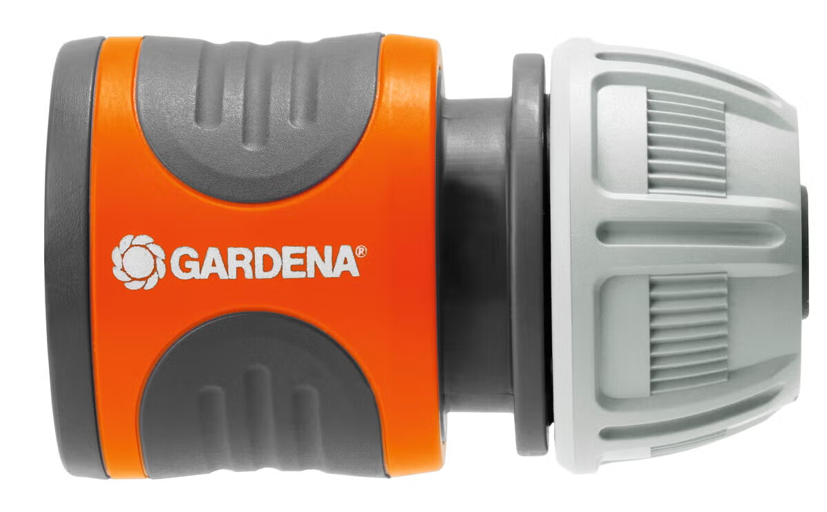

Yes, finns hos Biltema, Byggmax, Teknikmagasinet mfl skulle jag gissa.
Mkt vanlig Gardena-skarv ☺️
Det sitter ett filter i den undre grejen som behövs. Risken är annars att droppsystemet(som jag antar det är) sätter igen.
Prylen är en tryckreducerare, tar ner det från vad man nu har till runt 1,5 bar som micro-drip systemet är anpassat för.

Jag har satt en sådan här i vardera ände (dvs 2 stycken) av slangen som är kopplad från timer-modulen till bevattningsmunstycket. Tror mig minnas att slangen är 13mm/0,5 tum och hanarna på timern och munstycket är desamma.
