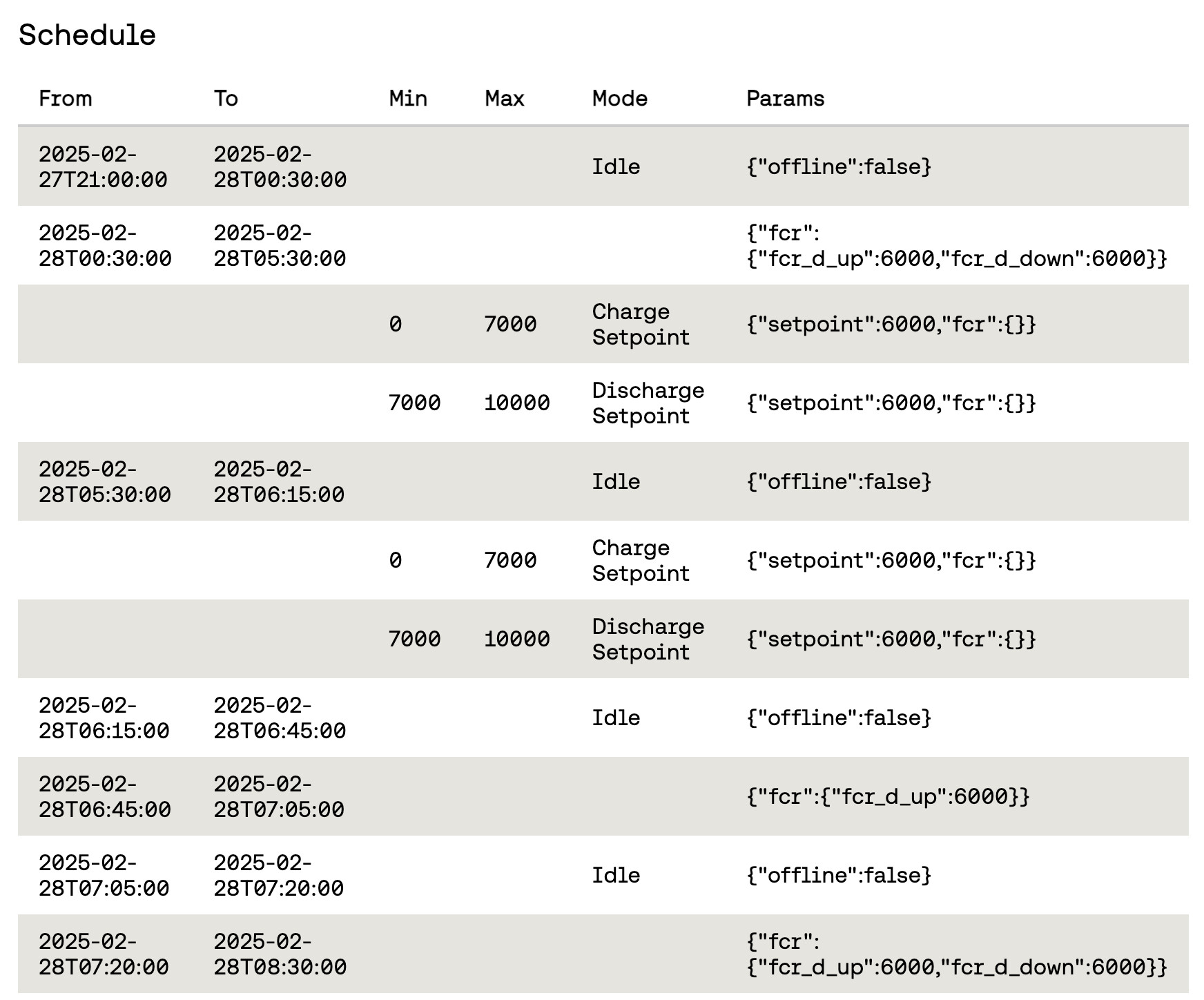

Fick notis om att Tibet ska utföra tester imorgon i 24 timmar. Hoppas det betyder att dom närmar sig att få igång GridRewards...
Som en del av värt arbete med att optimera batteristyrningen och dess delaktighet i Grid Rewards genomför vi ett test i morgon med utvalda batterier.
Under testet kommer ditt Homevolt-batteri att sättas i underhällsläge i 24 timmar. Efter testet ätergär batteriet automatiskt till normalläge.
Ingen ätgärd krävs frän din sida - vi tar hand om allt och ser till att du blir kompenserad i efterhand för Grid Rewards-intäkter du missar under testet. Stort tack för att du hjälper oss att göra Homevolt med Tibber ännu battre.
Gött, nu sattes en helt underbar effekttopp 11kWh uttaget under en timme mitt på dagen... Får snart ställa ner så att min huvudsäkring bara är 8A, så att det inte drar iväg för mycket. Detta är orimligt. Hur upplever ni andra att batteriet agerar vid laddning?
