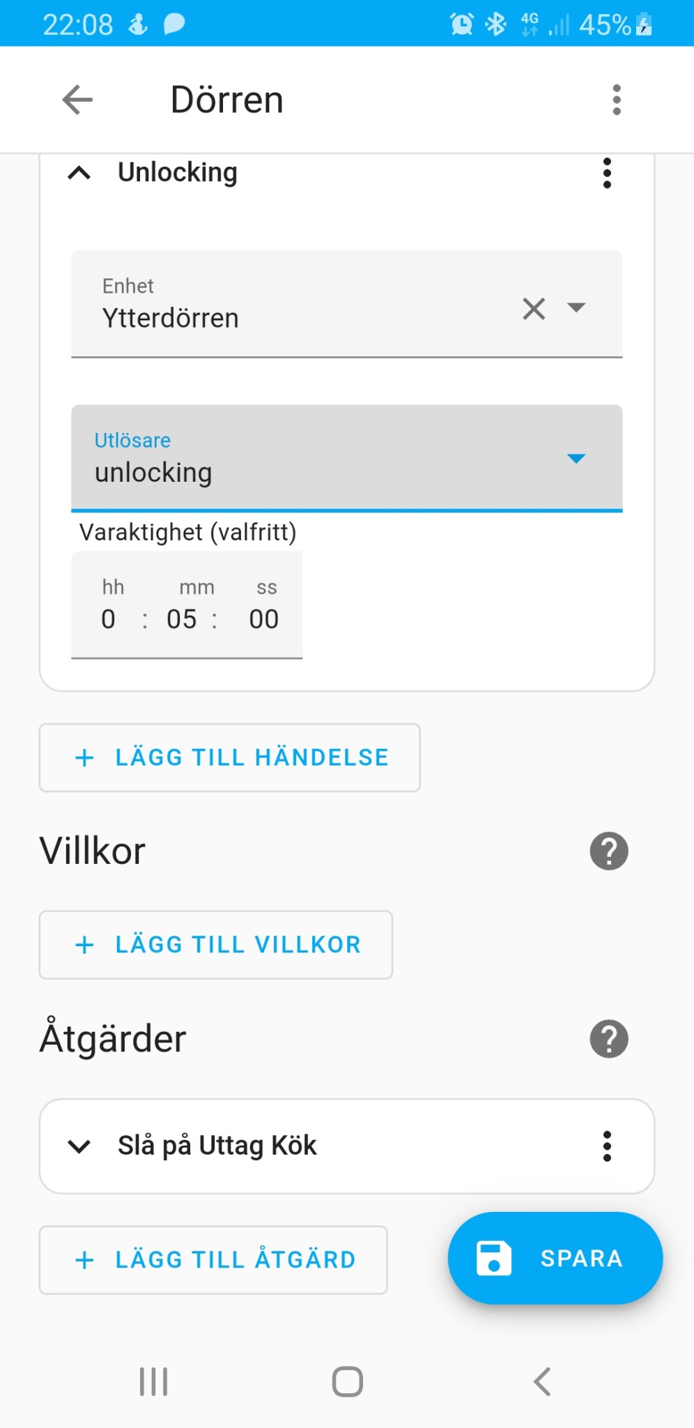

Jag gjorde en liknande automation:nino skrev:
Nix...
alias: Dörr lås upp
description: ""
trigger:
- platform: device
device_id: e32de726f8a6ea8334a9
domain: lock
entity_id: lock.dorr
type: unlocking
condition: []
action:
- type: turn_on
entity_id: switch.uttag_eve
domain: switch
- delay:
hours: 0
minutes: 2
seconds: 0
milliseconds: 0
- type: turn_off
domain: switch
mode: single
Kortat ner device_id även här
Går jag på automationen väljer information och info och trycker kör så tänds det.
Stod aldrig kört innan

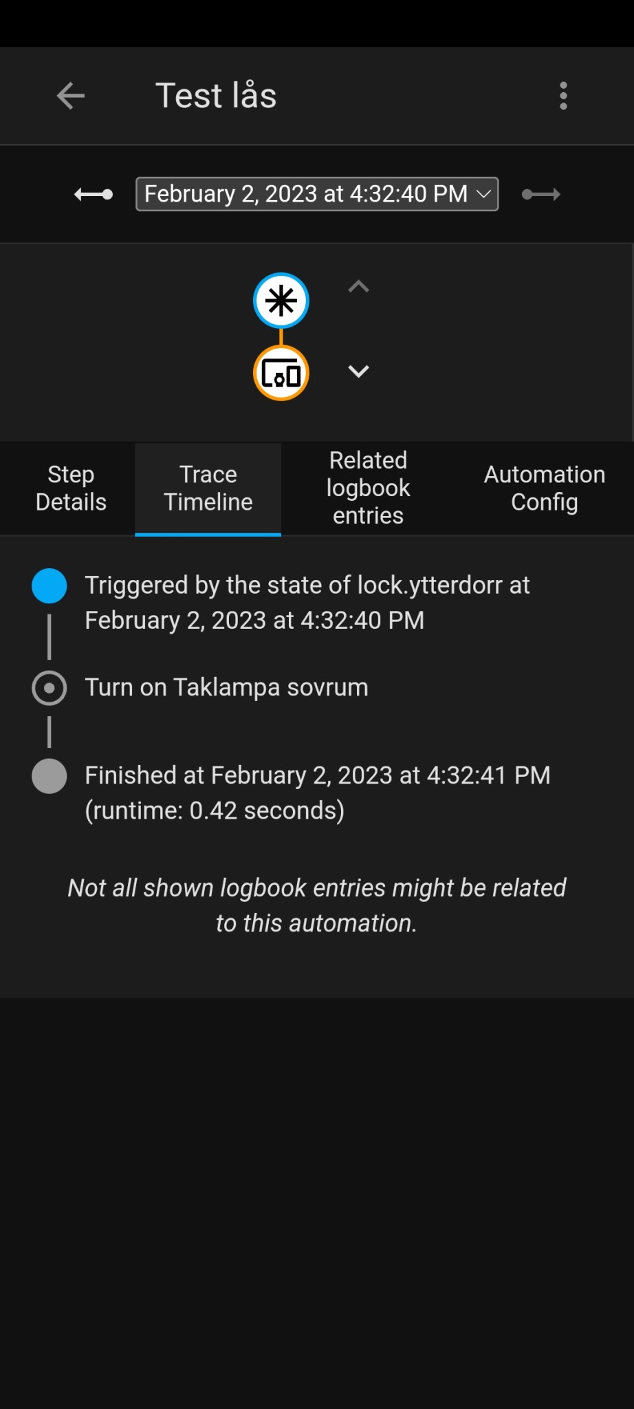

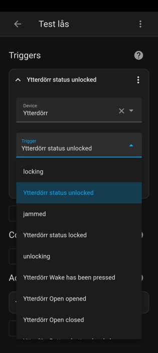

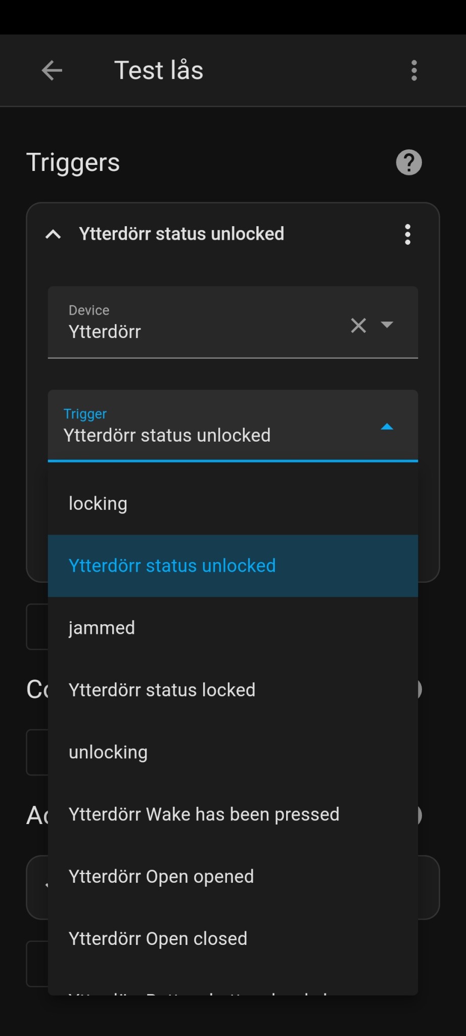

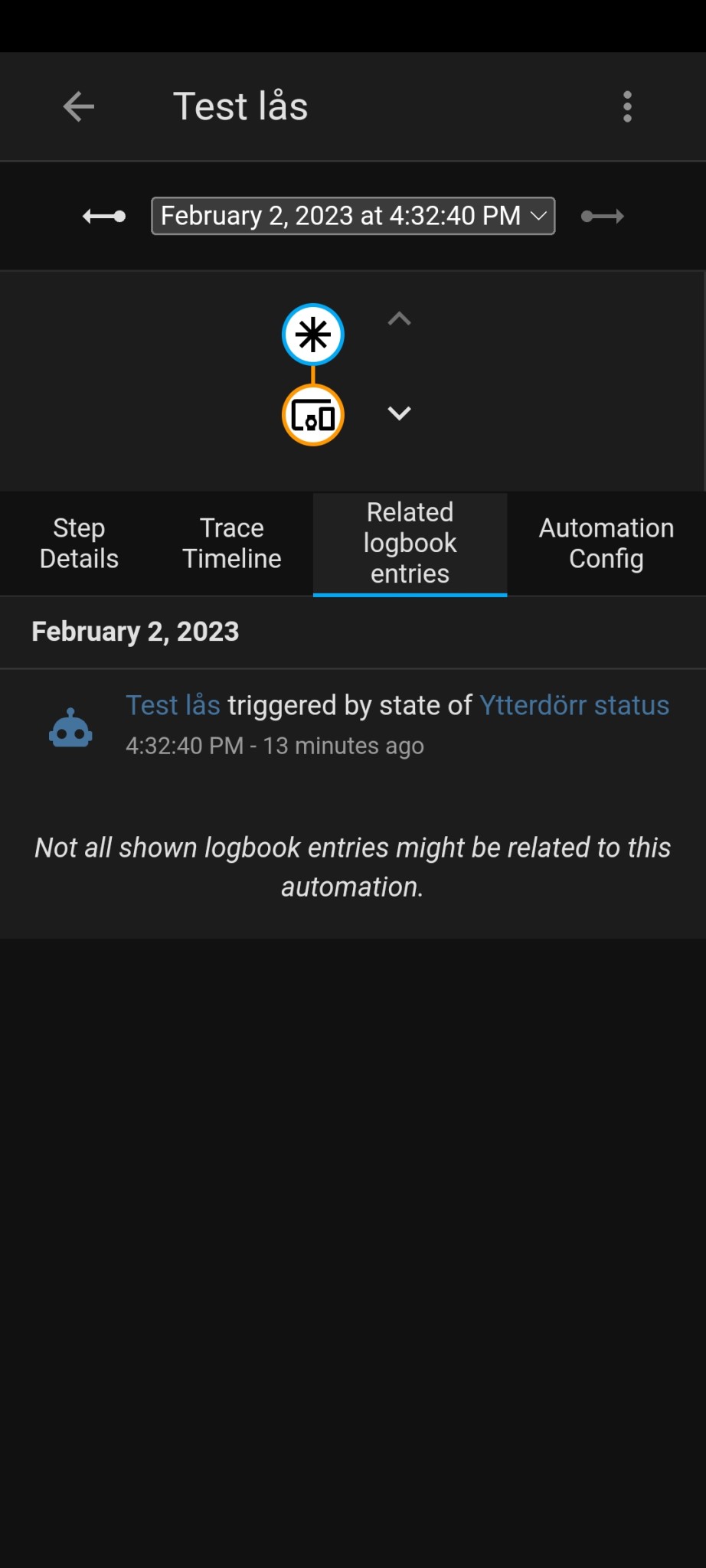

Frågan är om det inte ska stå type:unlocked. Du kan även prova att gå genom "TRACES" uppe till höger steg för steg.
alias: Test lås
description: ""
trigger:
- platform: device
device_id: 43jewrfgjf_FÖJsFEDLJs
domain: lock
entity_id: lock.ytterdorr
type: unlocked
condition: []
action:
- type: turn_on
device_id: wefgwfzssfdsffvcxzxv
entity_id: light.taklampa_sovrum_on_off
domain: light
mode: single
Fast traces hjälper väl inte om automationen aldrig körs. Och om den körs manuellt ger traces ingen information om triggningen, eller?J Jocke Best skrev:Jag gjorde en liknande automation:

I övrigt ett bra förslag att prova med unlocked.
