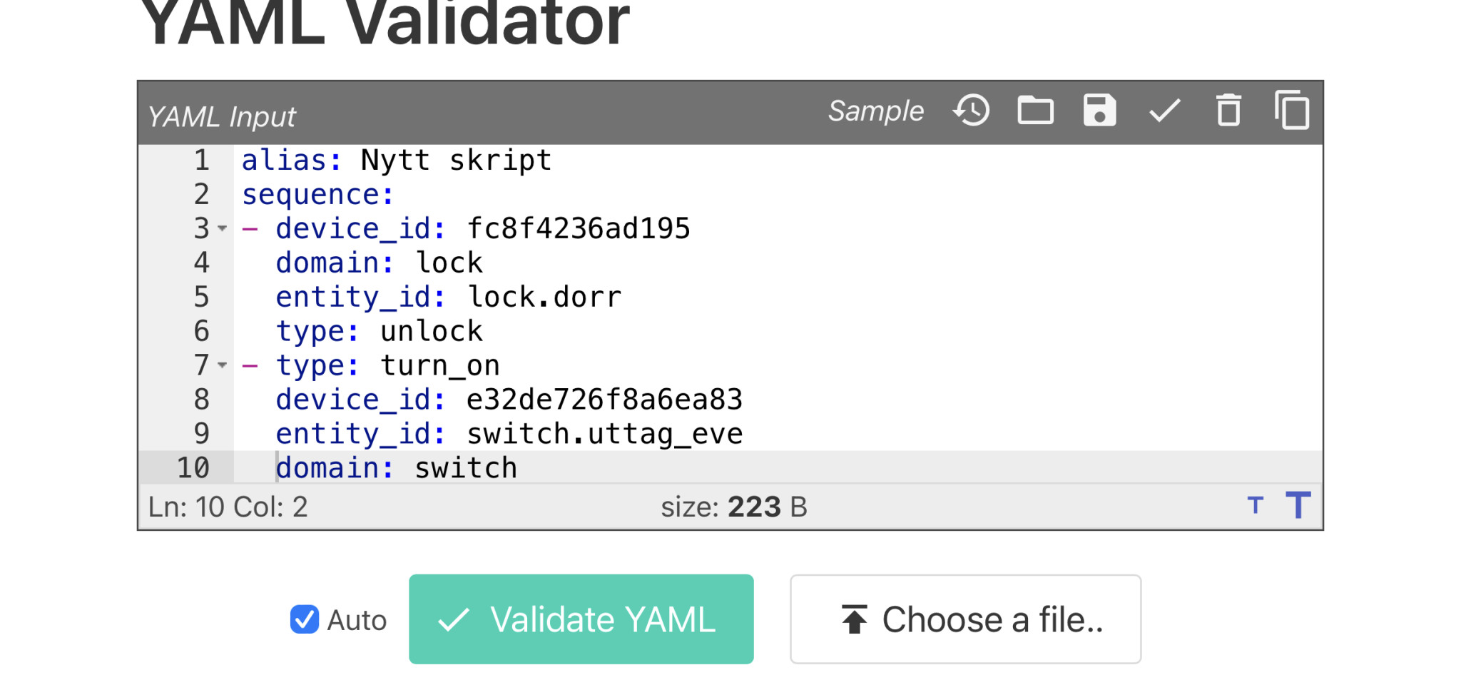

Ni som kan det här, varför funkar inte skriptet?
alias: Nytt skript
sequence:
- device_id: fc8f4236ad195
domain: lock
entity_id: lock.dorr
type: unlock
- type: turn_on
device_id: e32de726f8a6ea83
entity_id: switch.uttag_eve
domain: switch
mode: single
Jag vill att uttaget eve slås på om dörren låses upp.
Har kortat ner device_id siffrorna, i övrigt är det kopierat rakt av
alias: Nytt skript
sequence:
domain: lock
type: unlock
- type: turn_on
domain: switch
mode: single
Indendering är inledande blanksteg på olika rader, det är för att formatera koden.
https://developers.home-assistant.io/docs/documenting/yaml-style-guide/
prova med sådan indentering och se vad den säger:
”mode: single” (utan inledande blanksteg) föll bort på sista raden i bilden.
Men, ska också säga att jag inte är bekant med syntaxen för lås heller, så det kan vara något där också.
